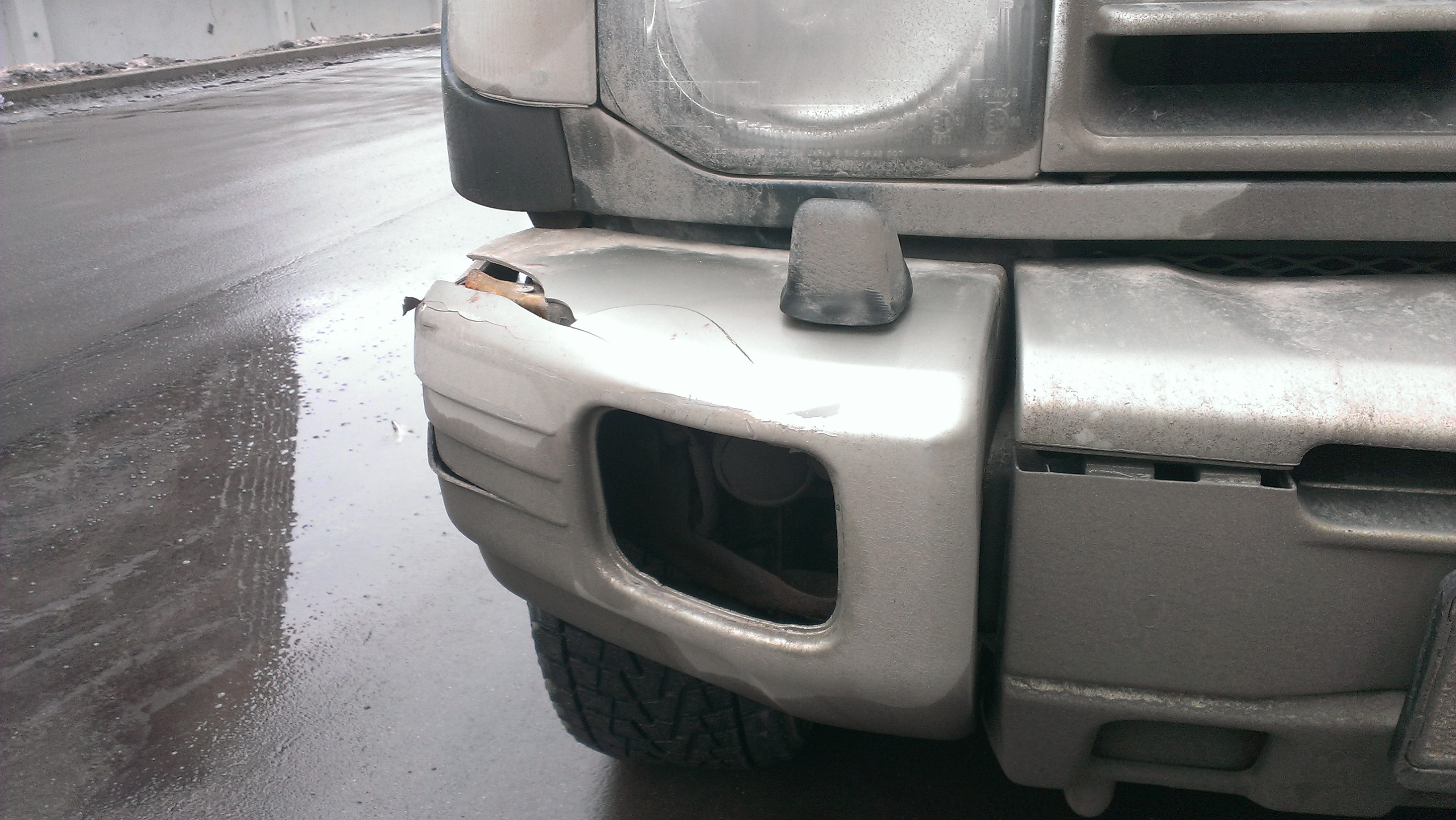

Не могу опознать клык на Pajero 2 рестайлинг (нужен номер)
Клопик
- Сообщения: 27
- Зарегистрирован: 16 ноя 2012, 12:45
- Двигатель:: 4M40T
- Мой автомобиль(и):: Pajero II Long Facelift
По печальным обстоятельствам вина нет, посему никак не могу найти правый клык на свою машину.
Pajero 2 рестайлинг, основной цвет зелёный
Клыки с ПТФ и с омывателем.
Заказал себе аналог запчасти MR367074 - приехан нужной формы, но не того цаета и без омывателя... Прилагаю пару фото чтобы опознать цвет и, может кто подкинет номер... Фото именно моей детали: Заранее спасибо, ищу уже вторую неделю((((

цвет не понятно в каталоге они есть серые и серебро если серебро то похоже MR 376074

Нет вина! И рамы нету. С номерами я бы и сам смог.StapDog писал(а):кидай вин

В каталоге есть и беж. Выбор между беж и серым, т.к. китайское серебро валяется в машине. Цвет не тот(artem2121 писал(а):цвет не понятно в каталоге они есть серые и серебро если серебро то похоже MR 376074

а перекрасить и просверлить отверстие под омыватель не пробовал

Привет!
У меня была беда с левым клыком - побил его. У меня тоже рестайл, клык был серый.
Сделал следующее:
1) Заказал в Exist клык и вставка под противотуманку - пришло как и Вам без омывателя и с закрытой дыркой под противотуманку
2) Снял остатки клыка, вытянул омыватель
3) Переснял место расположения омывателя на старом побитом клыке - просто померял линейкой его расположение и размеры
4) Нарисовал отверствие, которое необходимо вырезать на новом клыке
5) Обычным ножом со сменными лезвиями вырезал ответствие в клыке под омыватель - режется просто и легко, главное не переусердствовать, чтобы не разрезать клык пополам
6) Проверил, что омыватель влезает в ответствие и фиксируется - но устанавливать не надо сразу, омыватель установите потом
6.1) Под противотуманку вырезал тем же ножом ответствие и установил туда вставку
7) Установил клык
8) Установил омыватель
9) Подключил шланг омывателя
10) Проверил что все работает нормально
Есть еще тонкость - под клыком есть усилитель - кусок железа. Я заказать его не смог, но оно установилось и без этого усилителя, старый, что был - он просто сгнил.
Работы максимум на час - делал это в квартире. Из инструментов нужен нож, отвертка. Крепление пришло вместе с клыком.
Артикулы покупал такие, цены на конец 2012 года:
Mitsubishi MR 439147 Держатель передней противотуманной фары, левый 1, цена 714,15
Mitsubishi MR 376055 Бампер передний левый 1, цена 4752,57
Еще - цвет был серый, но у меня цвет немного не совпал - мой серый стал какой-то с ржавчиной. Красить не стал, просто взял балончик с похожим цветом и задул немного, причем прямо на месте. Конечно видно, когда машина чистая, что цвет немного не тот, но обычно клыки эти в грязи, так что не заморачивался с покраской.
Вам надо:
1) MR 376056 Бампер kit, fr corner, прав 4 915,42р - можно взять и не оригинал, чтоб не переплачивать
2) MR 439148 Вставка 710,18р.
3) MR 259954 Stossf-verst. vo 1 034,27р. - усилитель под бампер. Если жалко денег - можно его сделать самому или не покупать вовсе.
УДАЧИ! Вопросы пишите, ответим.

добавив 3 рубля можно взять с разбора целый бампер в отличном состоянии и ничего резать и сверлить не надо.ksupalo писал(а):Привет!

Это в принципе понятно. ПТФ я буду туда ставить прямоугольные (подобрал по размеру дырки), т.к. родные заплыли чем-то так, что светят хуже габарита. Основная проблема была в не совпавшем цвете (серебристый это не серый). А вот про информацию о том что "у меня серый с какой-то ржавчиной" спасибо. Теперь я на 90% уверен что у меня именно серый, а не бежевый. Завтра сдам серебристый и закажу серый. Отпишу что да как.
P.S. Тот номер детали что вы написали это СЕРЕБРИСТЫЙ а не серый. Серебристая деталь у меня есть. Она не подходит по цвету совсем.

Цвет не совпадет никогда - клыки Ваши родные - они были под лаком, поэтому несколько более желтоватые, чем то, что пришло. Я брал сильвер, но все равно пришлось немного подкрасить. Не меняйте - будете ждать долго, и скорее всего серые Вам не подойдут.
Насчет противотуманок - они заржавели намертво, только вырезать, но у меня они светят ярко, в принципе нормально. Плюс они всегда в грязи, поэтому толку от них мало, стоят на кенгурине еще квардатные фары 2х65 Вт и все. Когда горят все - просто замечательно ночью ехать.

Клопик, не надо надеяться на то, что неоринильный китайский клык будет именно такого цвета как надо. оригинальные детали окрашиваются в цвета такие, как они сходят с конвейера. условия эксплуатации накладывают свои изменения. и даже получив именно тот цвет на машину года так 3-х эксплуатации заметите разницу. именно по этому существуют конторы по подбору краски, которые просят хотя бы лючок б/б для подбора цвета. а что говорить о китайских малярах? они лампочки в фонарях красят даже не лаком для ногтей...
короче, перекрась как надо что имеешь и не парься сам и другим не давай.

Дорого получится. При цене окраски 5 тыр китайский бампер будет в полтора раза дороже оригинального. В каталогах есть 2 цвета silver и gray, есть фото этих цветов у кого?

я с вас хренею, ей богу, что за чудеса у вас там в этой маскве? какие 5 тыщ за клык? уж если такой китайский кооператив не брезгуем, то закажи балончик аэрозоли в цвет как надо за 150 р, которого хватит на 2 таких клыка.
а так получается: хочу то -не знаю чего.

и ещё про цвет silver и gray: посмотрите на эволюцию их развития. например, сильвер 1991г/ 1999/ 2005/ 2012 -это совсем разные цвета

Очень интересно (касательно 1991 и 1999) как это могут быть разные цвета, если парт намбер оригинальной ОКРАШЕННОЙ детали один и тот же? То что сильвер у второго, третьего и 4-го паджа это разные цвета никто и не спорит. Через месяцок приедет серый клык, посмотрим.
