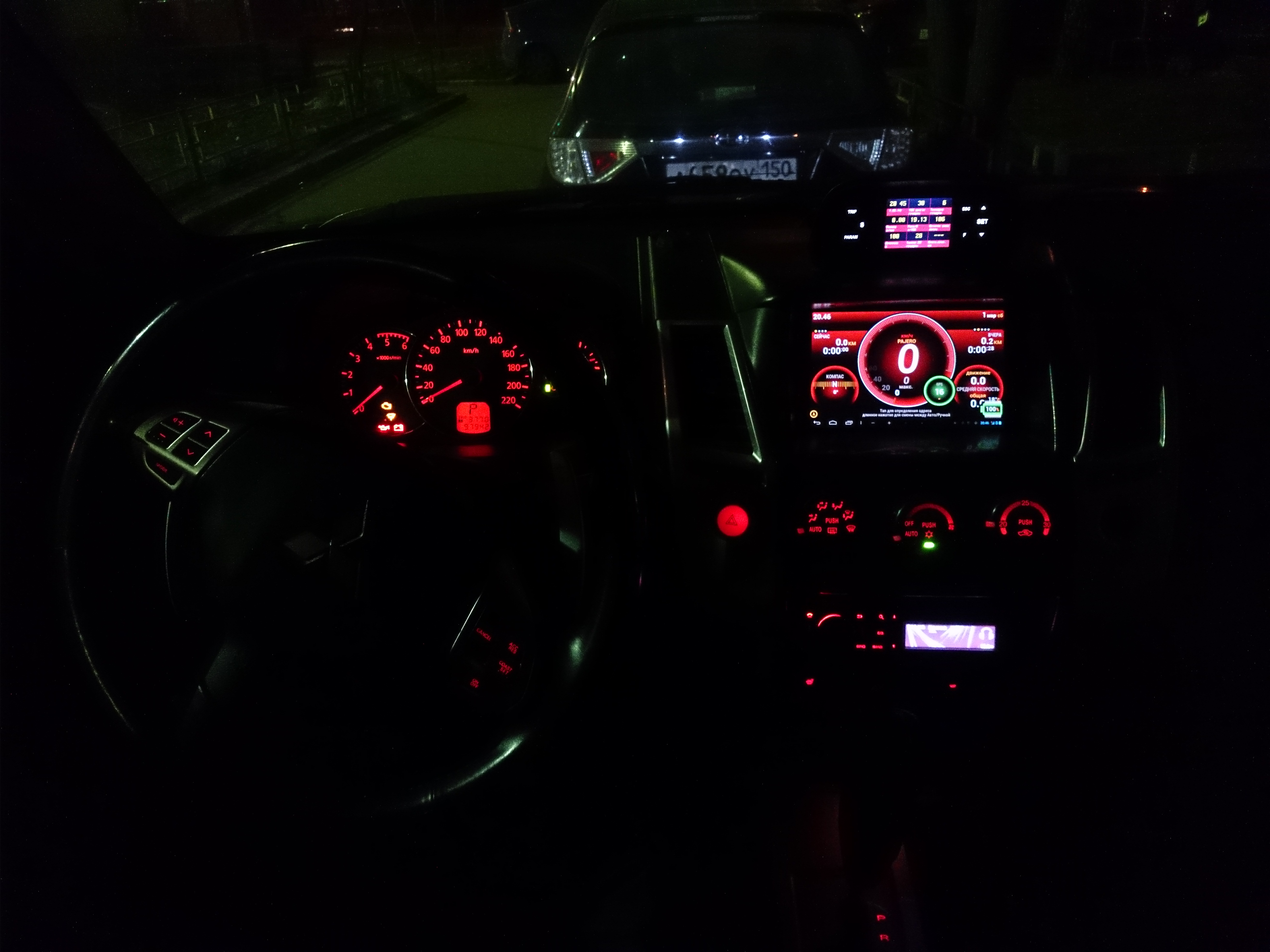

Поездил пол года с планшетом, все в общем хорошо. Но надо делать след вещи:
1) Обязательно вывести кнопку включения. Планшет может зависнуть (особенно андроид), аппаратная кнопка должна быть доступна без разбора панели.
2) Надо выкинуть аккумулятор и сделать питание от сети через стабилизатор напряжения. Планшет сильно греется при зарядке, батарея отказывается работать на морозе.
3) Под козырьком достаточно тепло, неплохо бы снять заднюю крышку с планшета и поставить кулер.

Планшет стоит 10к+5к за 1 дин магнитолу, 2 дин магнитола - >20.
Планшет может показывать инфу с елм, может показывать любые карты, в частности яндекс навигатор, если брать с симкой - то еще и 2г-3г интернет.
Большой косяк планшета в данном случае - сложно срастить с камерой заднего вида. Зато без проблем коннектится с GoPro.
Планшет требует рук и времени, зато не скучно

За пол года я сломал 2 крепления на панельке. Изначально идея была такой же - вынимать планшет. Но нет, это неудобно. Да и лишняя суета - пришел вечером домой - ах, планшет забыл забрать. Пару раз я забывал его домаglegra123 писал(а): ok guys I will try to explain!!! Im not writing in russian because it will take a lot of effort to me:
the tablet goes home when I left the car, it takes 5 seconds to take out. the car panel goes out with no problems at all. It doenst get too hot even with AC at max heat power. I charge the battery to 100% and after that simply disconnect my usb cable. so no overheating because of charging at all. And last, do not ever compare a Nexus 7 tablet with a Useless 2DIN car audio. I invite you all to see my new videos!!!
If interested in more info, you can call me , I live in moscow +79653745557
Самое зло - это когда навигатор зависает во время движения. Надо остановиться, снять панель, перезагрузить планшет, поставить обратно панель. Перегрев - вполне возможно что не все планшеты греются при работе во время зарядки. Хотя летом под этой черной панелькой на солнце будет жарко.

у меня получилось как-то так: https://www.youtube.com/watch?v=QF4ieeQIuz4

Почти 2 года езжу с табом 3 7" в спорте. Установлен постоянно, аккумулятор снят, питание от сети автомобильной. Планшет очень прочный и надежный, но очень слаб железом, ищу неспешно замену. Кнопки на руле работают, звук на магнитолу через aux (от бт аудио отказался из за паршивого качества звука).
