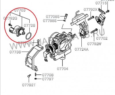

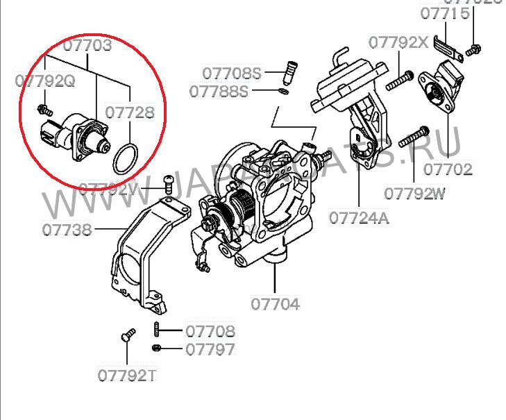

Еще здесь на форуме почитала про моторчик холостого хода и регулятор холостого хода ,это где находится ,и как выглядит, и есть ли эти детали в моем авто?
- Morgan24
- Сообщения: 328
- Зарегистрирован: 20 мар 2011, 20:18
- Мой автомобиль(и):: Montero 3
- Откуда: Красноярск
- Поблагодарили: 10 раз
Re: Какой датчик отвечает за холостой ход Монтеро 3 3,5л MPI
Регулятор холостого хода обведен красным.
Из схемы достаточно понятно что он находится на блоке дросельной заслонки, сбоку. Скорее всего он у вас сильно закоксован. Надо снять и промыть карбклинером. Что такое карбклинер объяснять?
