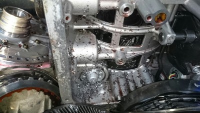

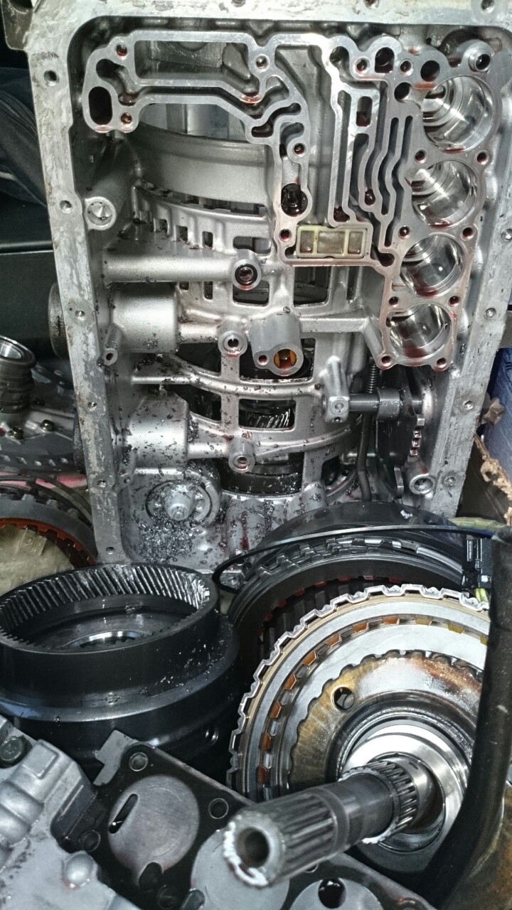

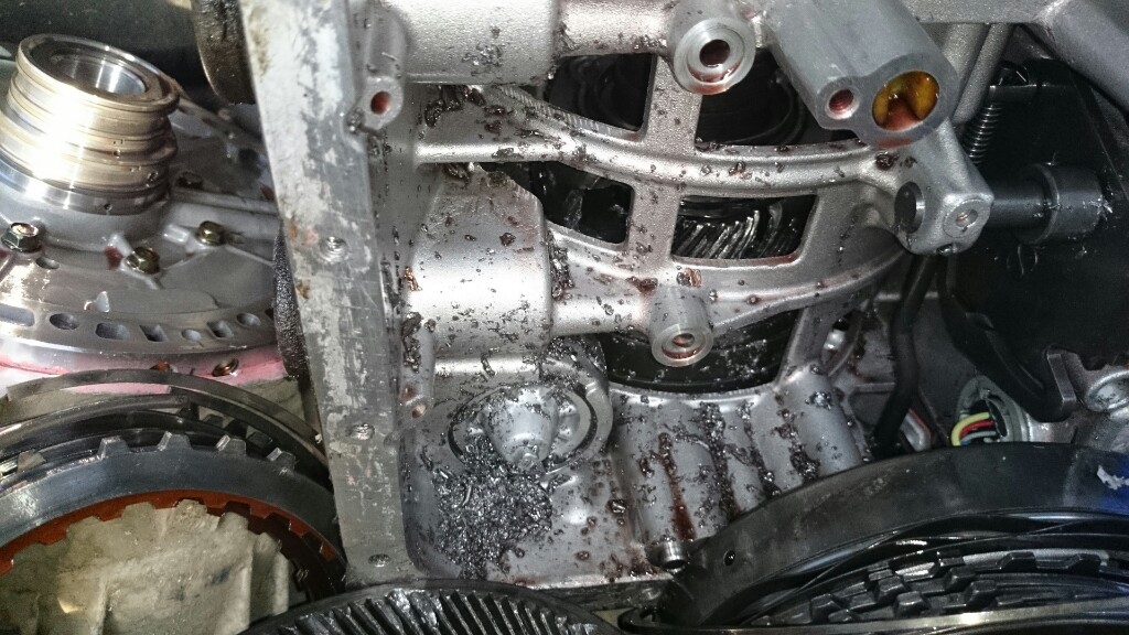

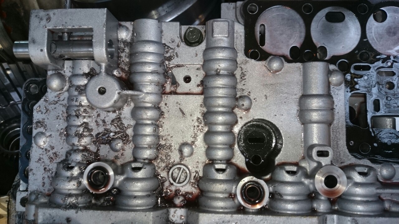

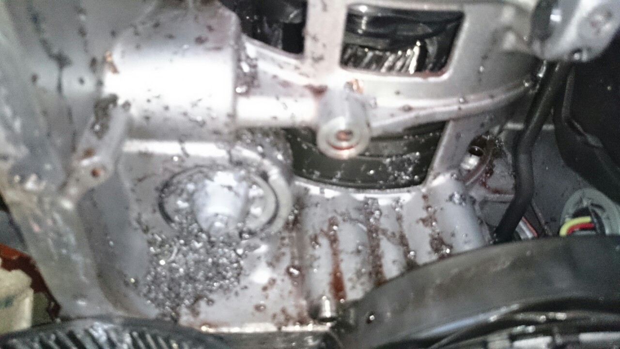

Лешик Химик
Сообщения: 856
Зарегистрирован: 25 сен 2010, 21:33
Двигатель:: 6G74 GDi
Мой автомобиль(и):: パジェロ, 2000 год
Откуда: Тверь-сити
Поблагодарили: 6 раз
Re: Купил Моню.
Сообщение Лешик Химик »
Ога. Масло словно годами не меняли. Пипец короче коробке. Фоты не очень правда. Но стружка видна.
