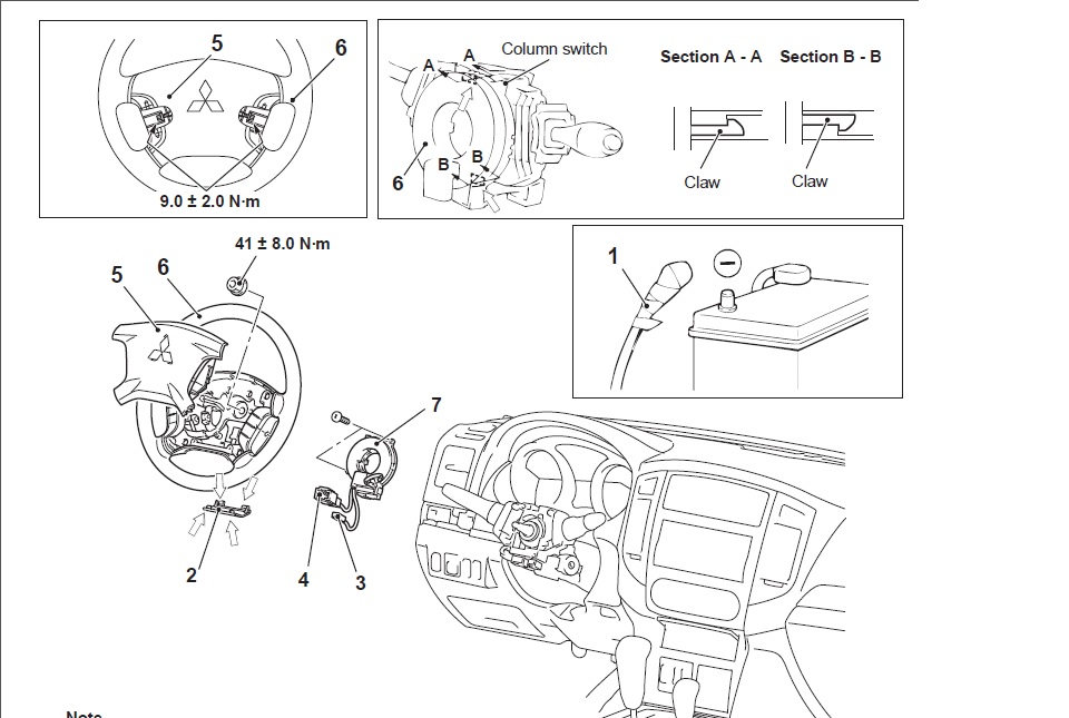

Добрый вечер, подскажите как правильно разобрать руль, для замены этого шлейфа. Хочу попробовать сам. Если тема не нужна, удалите чуть позже. Спасибо!

Снять заглушки по бокам, открутить подушку.Svetliy писал(а):Добрый вечер, подскажите как правильно разобрать руль, для замены этого шлейфа. Хочу попробовать сам. Если тема не нужна, удалите чуть позже. Спасибо!
Мнять её предварительно отсоеденив разъёмы подушки и сигнала, снизу под заглушкой.
Ответнуть и снять руль, постукивая снизы с боков по ободу руля.
Снять пластик закрывающий переключатели, и снять пружину.

Поменял, неспеша, минут за 40. Всем спасибо!!!!
