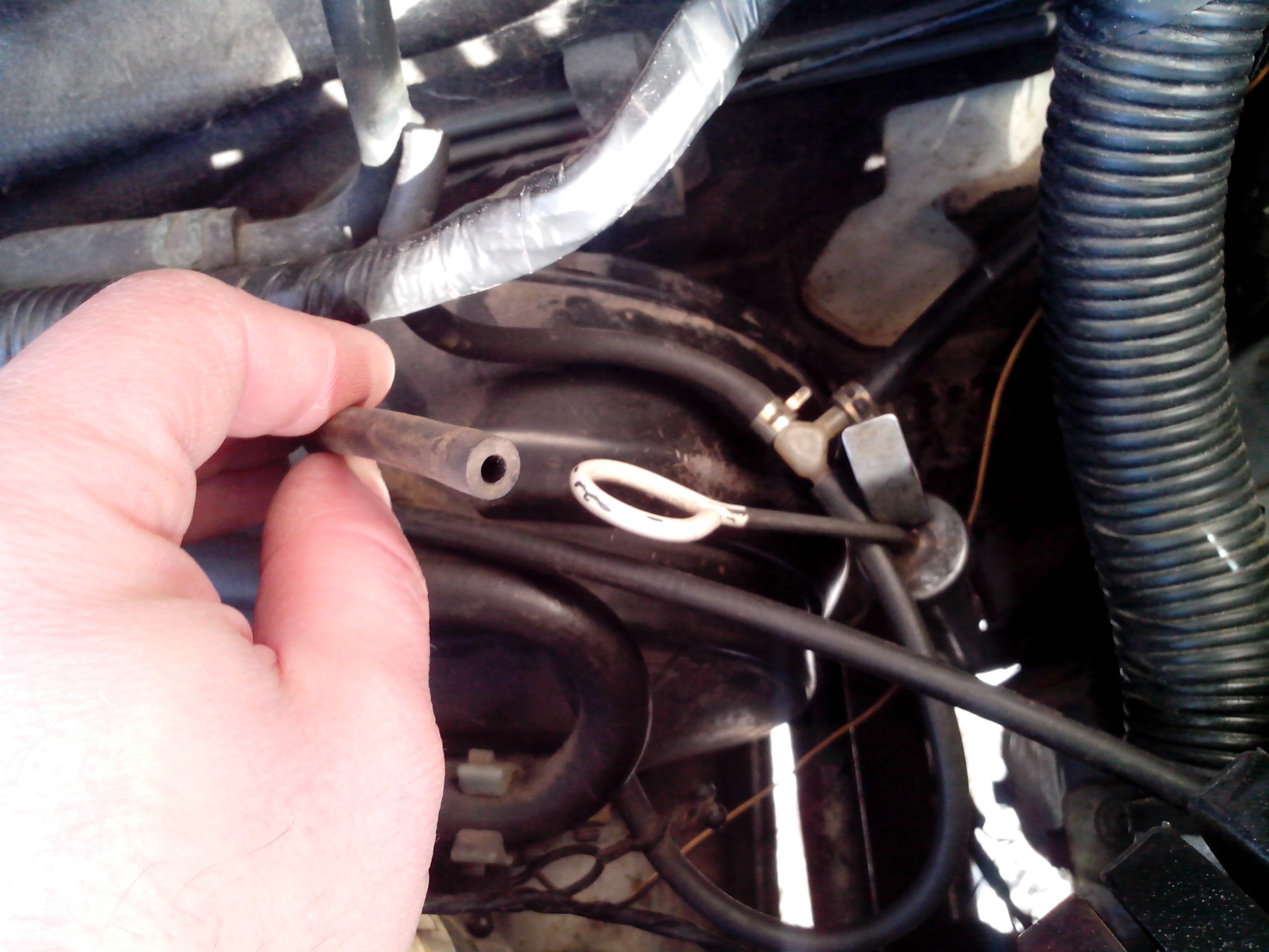

Кто подскажет, куда подсоединяется шланг, что на фото в руке? Чет не нашел...
Он через тройник подключен к трубке на вакуумном усилителе тормозов, второй конец уходит в салон через заглушку резиновую. Куда этот девать- х.з. Мож, кто у себя глянет?

я, конечно, гляну чуть позже, но не помню чтоб вакуум в салон уходил... зачем?

Я б знал то не спрашивал... По схеме пытался найти-не нашел такой приблуды..

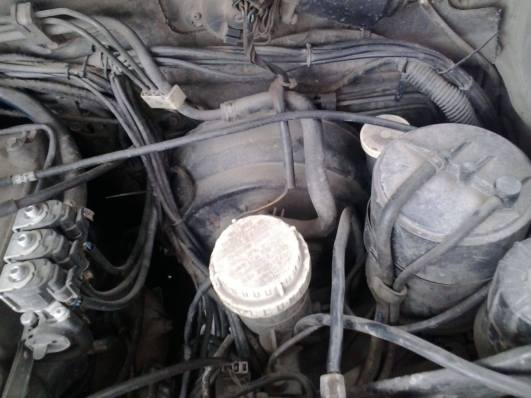

вот, смотри, специально сходил сфоткал. нет там никаких тройников и в салон никакой шланг не уходит.

так у тебя пр.руль оказывается. кстати, проверь фрейм, а то не пробивается. если просто смотреть по V23W, то в том месте должна стоять заглушка. а вакуум на клапана отключения пер.моста у тебя подведен?

У тебя левый руль и комплектация другая... Буду искать, у кого как у меня машина..
Номер верный, в мегазипе все бьется.
Мост конечно подключен. Клапана стоят здесь же, на крыле между тормозным вакуумом и блоком абс.

А не ЕГР ный шланг? Ошибок нет?

Вроде, на моем фото все отлично видно. Да и словами описал предельно точно.

а ГБО случаем не стояло раньше? этот шланг на редуктор мог идти.
так а в салон-то он куда уходит?

Не смотрел еще, не было возможности. Но там заводское все 100%. Какое гбо?! Шланга запитана от вакуумника тормозного. Там ГБО делать вообще нечего. Да и диаметр шланги- 3мм, как на абсорбере.

ну так если 100%, то дай нормальный фрейм, я проверю, заглушка там должна быть или отсос чего-то.
а для гбо вакуум очень нужен, если что.

Знаю. Было гбо на паджере72й.
Давай так- что ты называешь нормальным фреймом? Все что еще могу- это скинуть фото подкапотной таблички.

Может это был какой-то колхозинг (рацпредложение) от предыдущего хозяина. На некоторых моделях от такого тройника трубочка в кабину уходит к щитку приборов на эконометр (например у М-2141). А этот свободный конец к впускному коллектору. Глазами не видно, ищи пальцами, где нибудь спряталась писька на которую надо одеть.

Нашел в продаже такого же паджеро, в такой же комплектации и года. Попросил хозяина посмотреть, отправил ему фото. Жду.
Если что, в субботу он в моем распоряжении- полезу опять искать.
