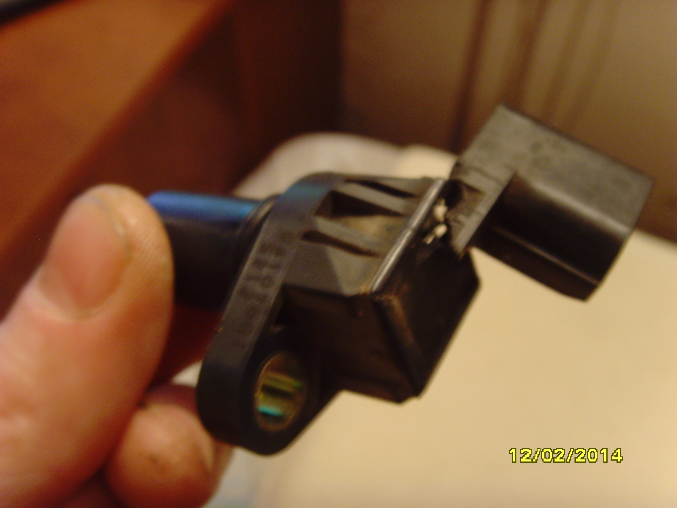

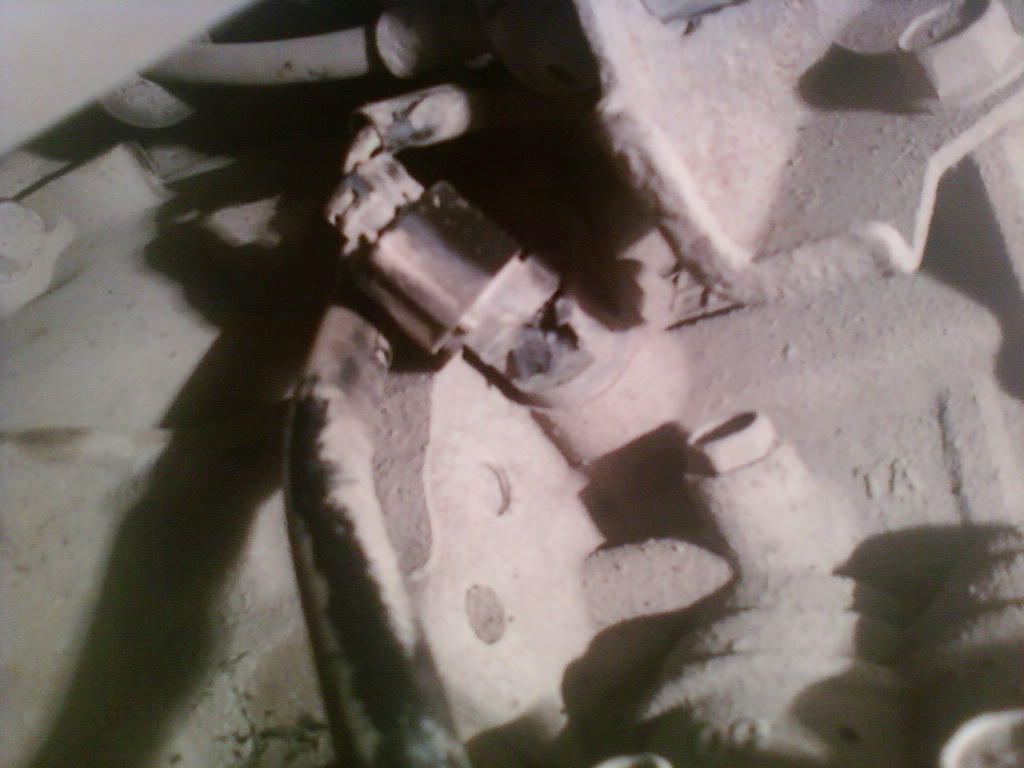

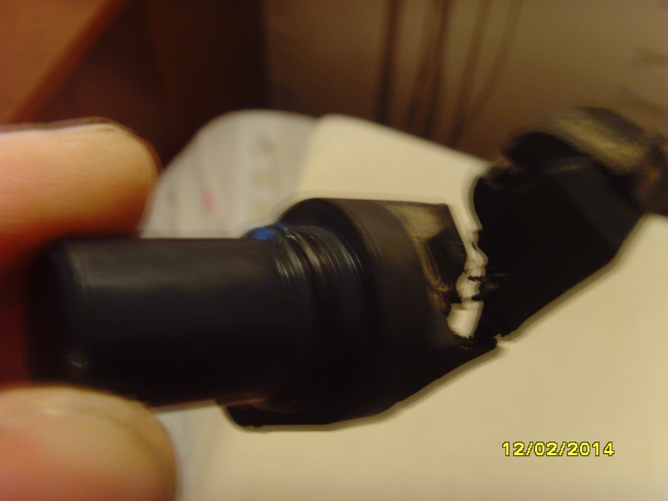

Как и подразумевалось кривые руки горе-мастеров сделали свое дело- сканер выдал ошибку 22 - датчик скорости вращения первичного вала акпп, а при визуальном осмотре все стало наглядно- датчик жестко переломан пополам :]:-O:
После замены Александром датчика машина летает, как птица.
Деньги за датчик у "сервисменов" стряс, хотя долго сопротивлялись, а кто вернет потерянные время,нервы и здоровье. Эх....
С другой стороны
С другой стороны
Бедный датчик, разломанный патрубком поддона при помощи кривых рук
Сломанный датчик на машине
