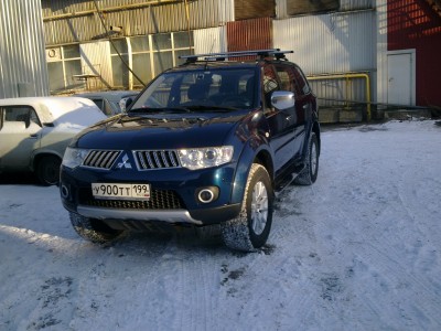

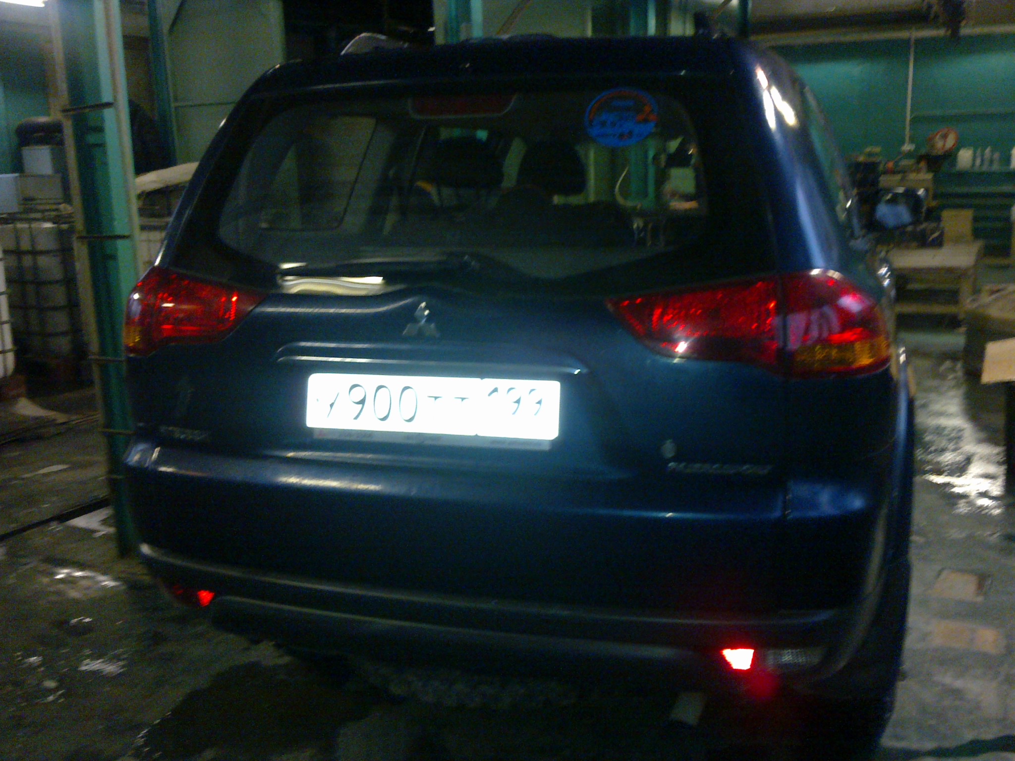

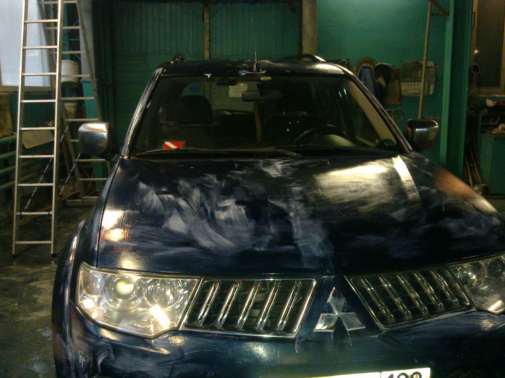

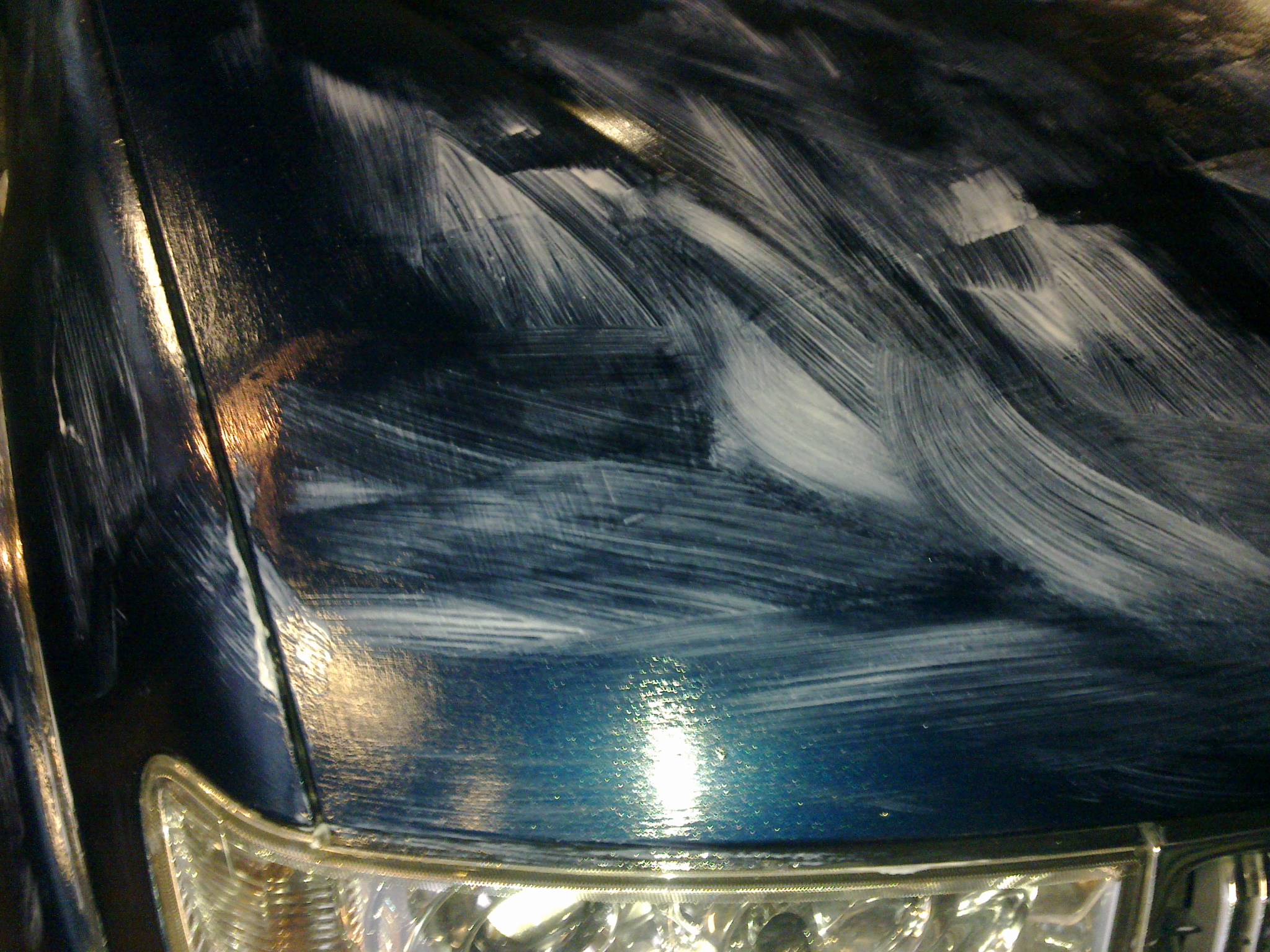

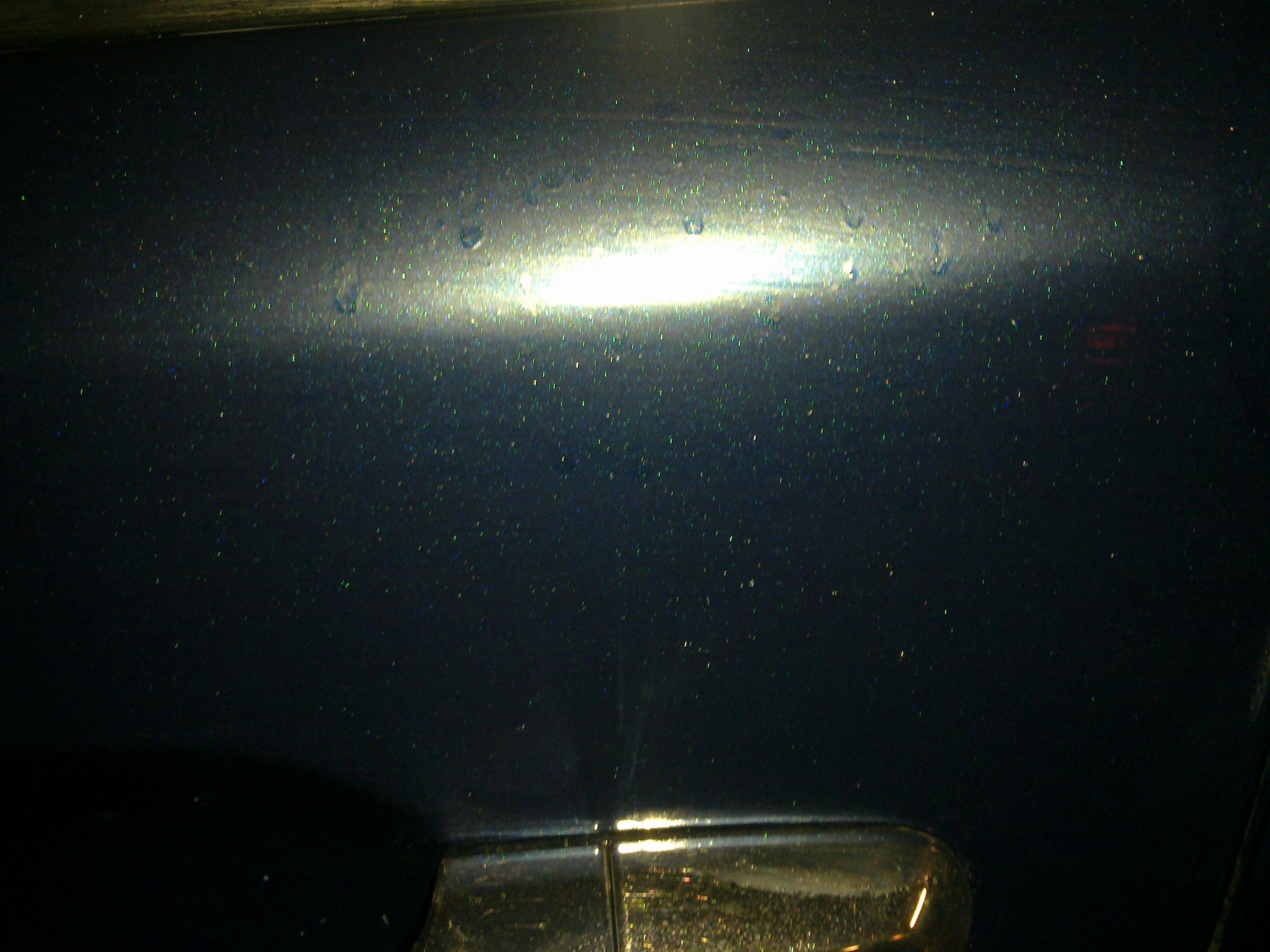

Вот как вариант можно рассматривать временное (разовое) покрытие защитной пленкой кузова. Я использовал жидкий прозрачный чехол Лекар, на всю машину хватило 1,5 банки. Они стоят совсем недорого. По инструкции покрасил машину в два слоя обычной кисточкой при температуре примерно +10 С.
В итоге покатушки не получились как хотелось бы, но для эксперимента я брал снежный скребок (пластмассовый) и с силой царапал острым уголком дверь (которая по КАСКО должна была отремонтирована позже). Когда помыл автомобиль, снялась вся защита и на двери небыло обнаруженно ни одной царапины от скребка.
Фото:
Фото:
