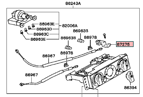

Тема навеяна известной особенностью Монтер.
У них когда поток воздуха направлен на лобовое, кондиционер срабатывает всегда, в любой сезон, с периодичностью ~1 минута.
На Монтеро-спртах народ выявил некий микропереключатель, который можно отключить в положении заслонки "лобовое" и срабатывания не происходит (тема).
А нам что делать?
Почему спрашиваю - потому что недавно сменил блок климата на Паджеровский, чтобы появились градусы C вместо F.
С градусами все зашибись, а вот на логике работы кондея это воще никак не отразилось. Как включался, так и включается. И похоже по причине, что у меня климат, никаких микриков в системе не существует в принципе - кондей видимо ориентируется именно на положение переключателя.
Или все-таки микрик есть, и он находится в районе актуатора заслонок???
Что думаете? Лечится?
А нам что делать?

Ну то что микрика у нас нет, так это 100% так как кондюк врубается моментально при переводе рукоятки на обдув стекла (а не тогда годга заслонки перестроятся)

Не хочу расстраивать - эта фича есть на всех современных машинах с кондеем. С Монтеро интереснее - кондей еще и не отключается, а на Паджеро он отключается при нажатии кнопки вкл/выкл кондея.hc2hunter писал(а):обделенные столь нужной функцией миллионы владельцев прочих автомарок).

Не знаю как на блоке с автоматическим климат-контролем, но на блоке с механическим на стороне правой крутилки есть дополнительный разъём, который отвечает за эти вещи. Контактов там, если память не изменяет, 3, разъём запомнился белым цветом.
PS: Кроме включения кондея в положениях ноги-лобовое или просто лобовое, ещё отключается возможность поставить на рециркуляцию.

о как!
и походу таким методом он и регулирует температуру в салоне. то открывает, то закрывает заслонку, то побольше, то поменьше, а радиатор кондея "обмораживается" с постоянной величиной.
выходит, сильно хитрое это устройство...
- hc2hunter
- Сообщения: 7286
- Двигатель:: 6G74 MPI
- Откуда: Смоленск
- Благодарил (а): 492 раза
- Поблагодарили: 468 раз
Re: Кондиционер не вЫключается
ну да... где-то я не далек от правды.
сегодня после поездки включил максимальную температуру (+32 по крутилке) и подвигал направление потоков между ногами/лобовыми/мордой... чтобы по-максимуму прогрелся датчик под крутилкой.
итог - заслонка жужжала уже до +31. и потом по мере остывания этого датчика уже жужжала до 30... потом до 29... 28... дальше ждать не стал.
во система
во система
