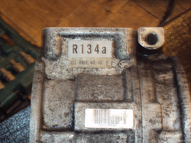

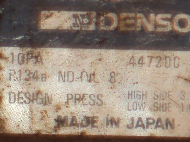

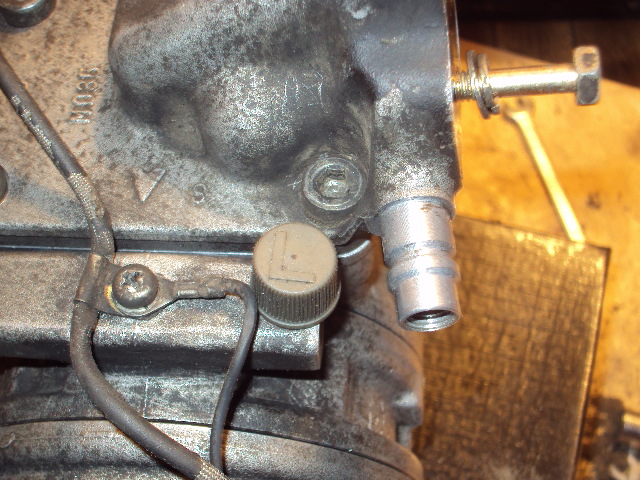

R12 шёл до 92 года включительно, потом уже 134. Можно определить по заправочным клапанам, но это если ничего не меняли. Давай фото заправочных, поглядим:) Ещё может быть маркировка фреона на компрессоре.

1995г
Pajero 2 4м40 1995 акпп ss японец.V46WG SUPER EXCEED Бодик 4см Cooper Discoverer LT 33x12,5x15 ,грелка бинар-5 Санкт-Петербург
8 952 281 05 68 охранная система Амстафф и злой сиамский кот
Я на Drive2
Max174
Сообщения: 183
Зарегистрирован: 09 янв 2013, 16:21
Откуда: Челябинск
Поблагодарили: 5 раз
Re: Так какой хладоген в Pajero 2 4M40 1994?
Сообщение Max174 »
Вот тебе и ответ- R134a, однозначно:)
