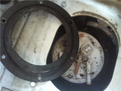

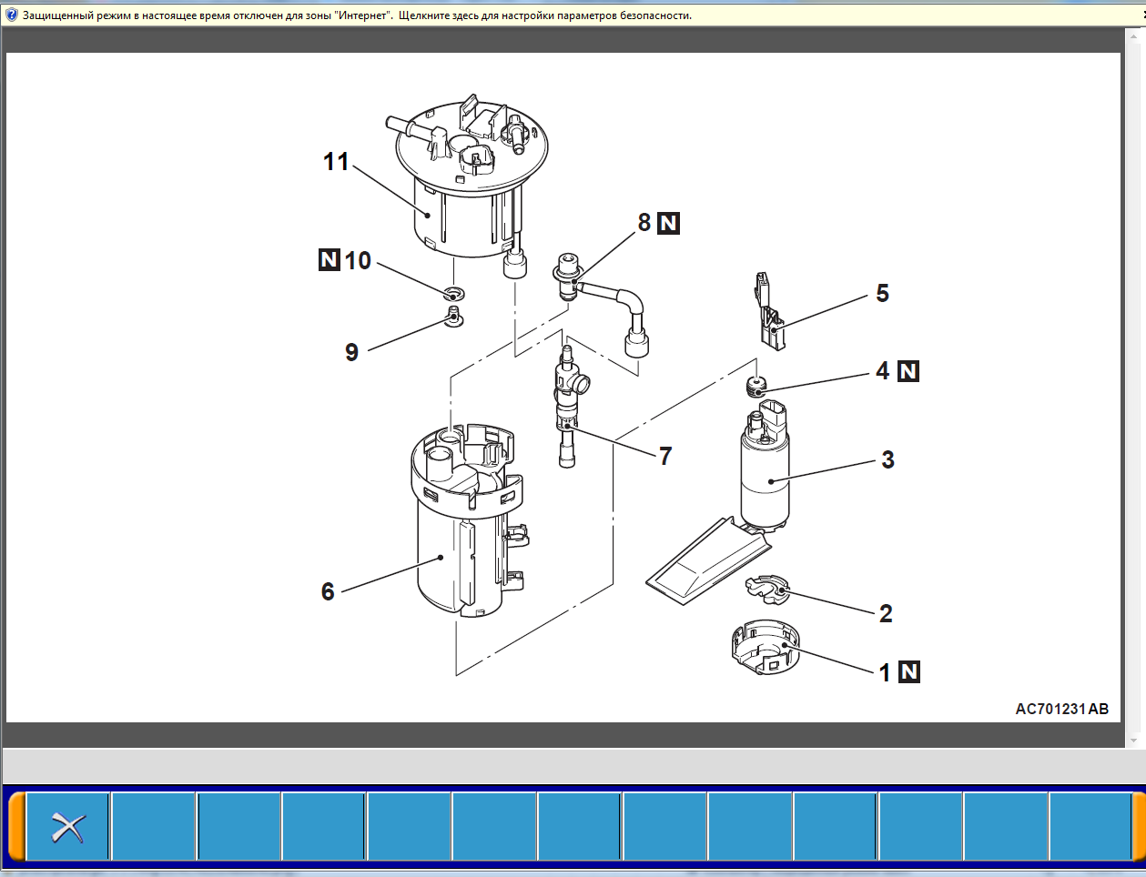

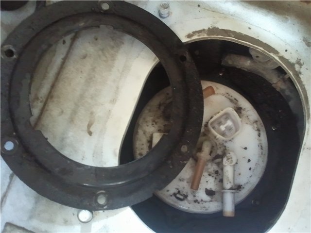

Rumata писал(а):...Может фишки не соединили, посмотри через лючок под сидениями который.
Позвольте полюбопытствовать. Это, какие такие фишкИ? Сколько же их там?))
а не позволю..., тренируйся на кошках :)

Rumata писал(а):
Золотой Вы мой..... Смотрите на приложенные ранее к моему комменту фото и тренируйтесь сами.
P.S. Если получится гаечки на шпилечках открутить. ::-D:

Re: Потекла машинка П4
Сообщение Rumata »
мультиплановый
"проверь контакт" Вас устроит?
PS уже получилось :)
