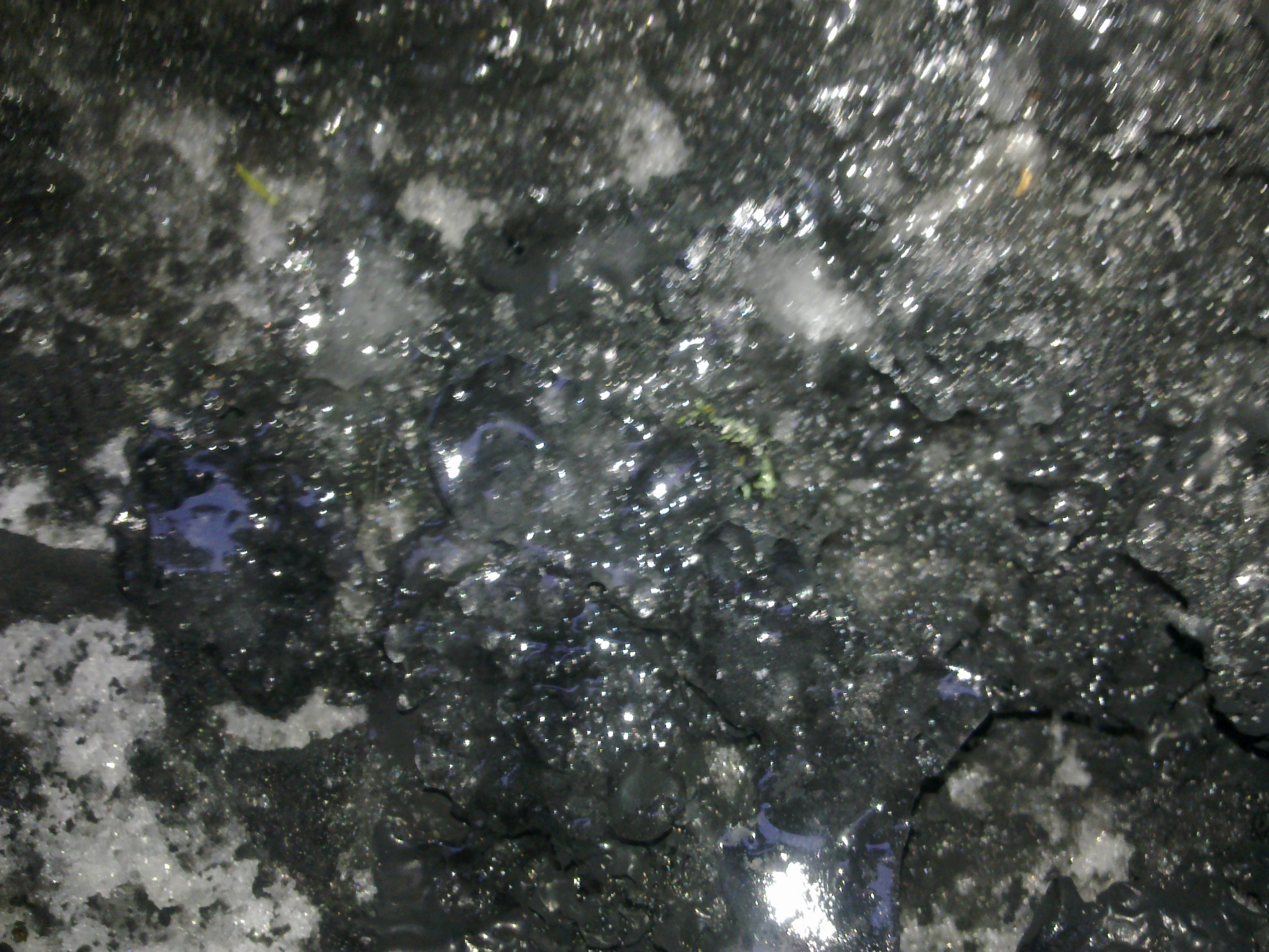

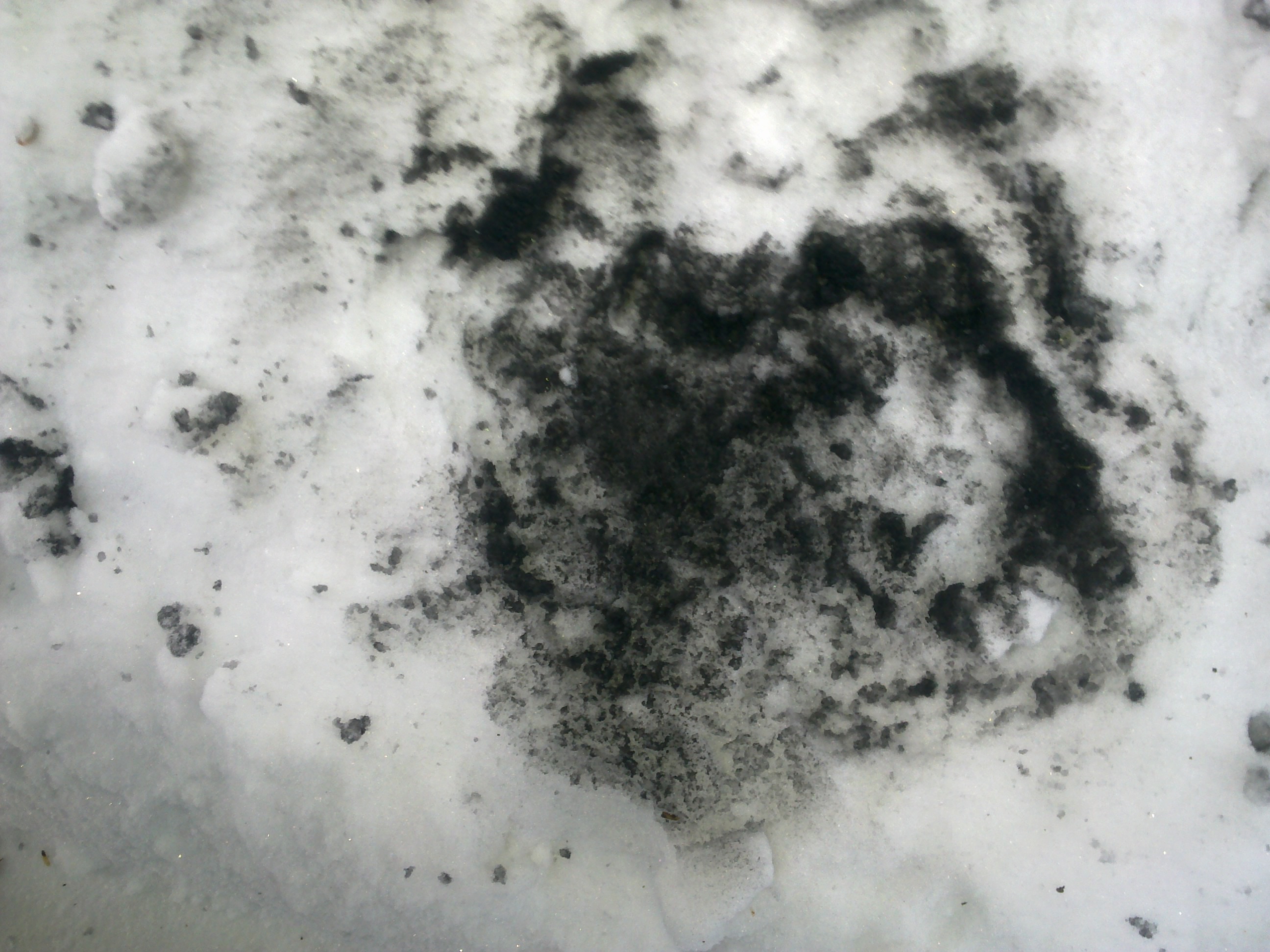

Здравствуйте, коллеги. У меня вот какая проблема, может кто-то поборол её и подскажет мне, при активной перегазовке на холостом ходу из трубы вылетает сажа или даже смола (на фото), заметил это когда выпал снег т.е. месяца три назад, прошлой зимой этого не было. 4 дня назад сменил кислородный датчик, поставил Denzo, езжу на 98 бензине (газпромнефть), для эксперемента неделю назад заливал 95, но всё тоже, расход зимой и летом сильно отличается – летом не больше 18 л на сотню по городу, осенью и зимой (от +10 и ниже) расход резко увеличивается, вообщем зимой с прогревами больше 30 л. на сотню. В 2011 г. мне МЕК перебирал ТНВД, летом 2013 – го он же его проверил, всё продиагностировал и сказал что всё в порядке, посмотрели маслосъёмные кольца – тоже в порядке, по моей просьбе заменили гидрокомпенсаторы и маслосъёмные колпачки, всё остальное сказали в порядке, ролики ГРМ менял 2 года назад . В поиске на нашем форуме и на форуме МЕКа ни чего дельного не нашёл, на форуме МЕКа в отдалённо похожих случаях подозревают расходомер (датчик расхода воздуха), но из всех случаях подтвердился он только единожды, он советует постучать по нему, и если меняется работа ДВС, то менять, я так и сделал, НО, т.к. дури у меня много звизданул я по нему через автоодеяло так что треснула крышка коробушки, в которой он находится, но, правда, казалось что ударил не сильно, бил ведь костяшкой руки, и двиг действительно на секунду поймал «ямку», потом бил не сильно, как советовал МЕК, ручкой отвёртки по крышке, и двиг уже работал ровно, не реагировал. Ошибки в прошлом году периодически возникали (помню одну – пропуск зажигания, другие не помню), но мне в начале декабря в сервисе их сняли, не обращая моего внимания на них, так попутно, с тех пор больше чек эйндж не загорался (лампа чека работает). Авто, в целом, себя ведёт как обычно, не подозрительно, хотя когда стоишь на светофоре и плавно отпускаешь тормоз, то в какой-то момент авто подёргивается, но это и раньше было. Если есть мысли, озвучьте, буду благодарен.
PIII 2004 3.5 GDI V75W, 6G74, стал моим в 2007 г.
