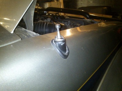

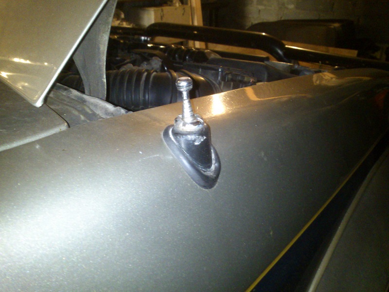

всем привет решил заморочится с ремонтом антены она обломлена .при нажатии на кнопку или включении магнитолы жужит моторчик значит он рабочий .можно ли востановить антену купив отдельный элемент.в экзисте на рисунке не очень понятно там антена идет с тросиком или нет и тросик это отдельный элемент или он приппаян к антене. может кто этим занимался подскажите пожалуйста .или дайте ссылочку.

Там пластиковый трос с зубцами. Посмотри по книге там все описано

по книге я смотрел а вот в экзисте не понятно то ли мачта отдельно а зубчатый трос отдельно то ли трос впаян в мачту и продается вместе .а б.у интересно сколько стоит ни кто не покупал и подойдет ли от пруля.

да по ходу с прулем они одинаковые MR 252201 " дороговато " :*SCRATCH*: может б.у купить в сборе.

б.у у нас в Екатеринбурге 2т.р за мачту с тросом, трос вместе с мачтой идет
