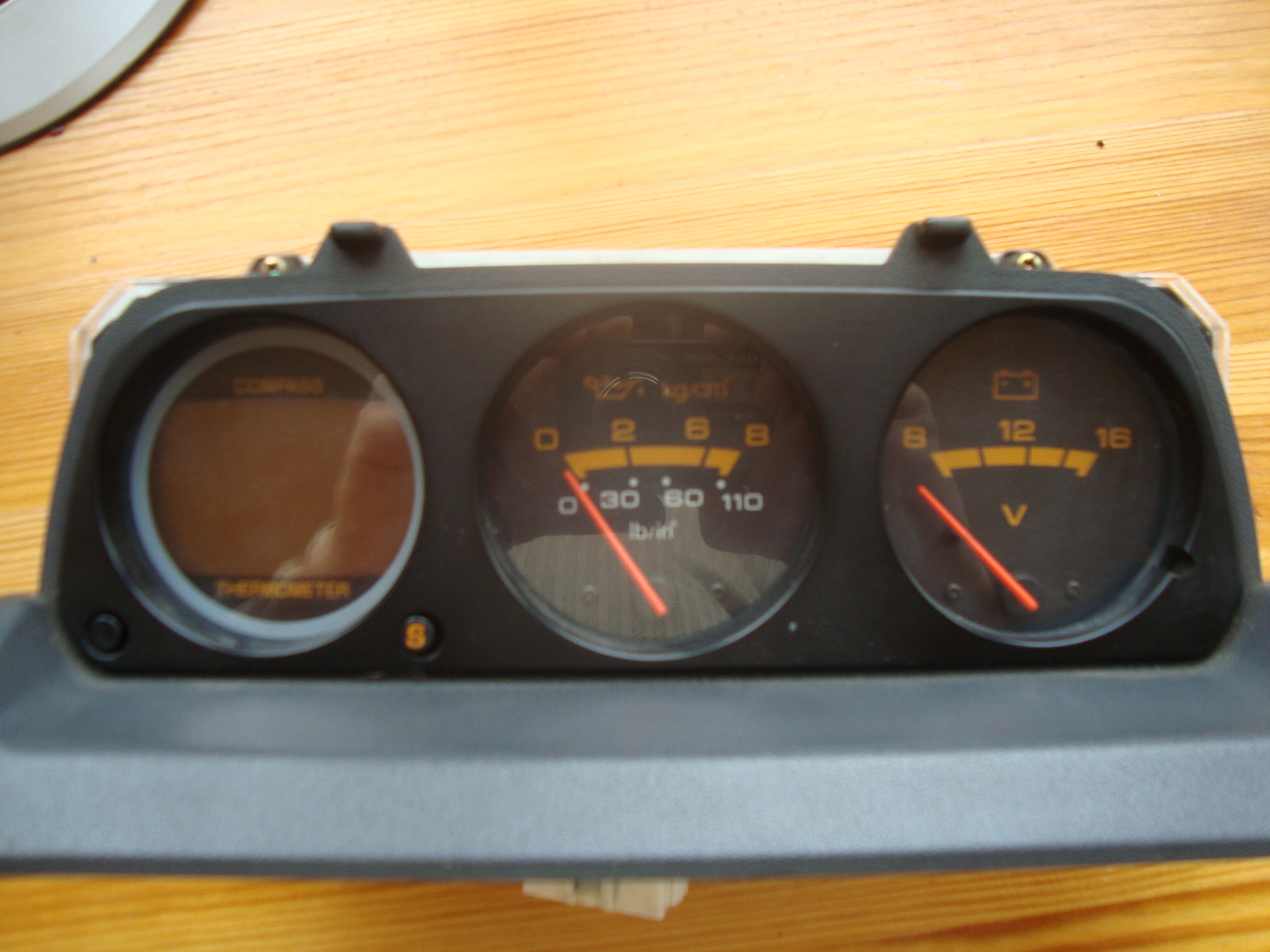

Приобрел на разборе вот такой девайс.
Хочу поставить вместо штатного.
Будет ли работать масляный манометр если подключить его к штатному датчику давления масла?

нет, не будет http://pajero4x4.ru/bbs/phpBB2/viewtopi ... &start=180
Re: Замена доп приборов.
Эту тему я читал. Я так понял, что чего-то, не хватает родному датчику для работы с этим девайсом. Чего?

нужен датчик давления на стрелку и если на старых приборах не было компаса ,то и для компаса нужен датчик

Топограф, Если раньше была "лампочка аварийного давления"
стоит датчик: MD 138993
Для "стрелочного манометра" нужен: MD 092660.
Вариантов ни каких... только замена. Причём если получаешь "стрелку" - то теряешь "лампочку"!
Я ставил тройник и оба датчика, + ещё один провод. Получилось - и стрелка" и "лампочка".

Все предельно ясно. Сказано куда и что закрутить. У меня и стрелка и лампа.Топограф писал(а):Эту тему я читал. Я так понял, что чего-то, не хватает родному датчику для работы с этим девайсом. Чего?
Кот 989 РЕСПЕКТИЩЕ
Есть ли смысл в манометре и лампочке одновременно?
Я так понимаю манометр заменяет лампочку и наоборот.
Просто хочется использовать штатную проводку по максимуму.
На MD 092660 тоже идет один провод?

Нет проблем!
Провод на MD 092660 -
один.
А смысл ...
хателось старое оставить, и новое привнести.
И ещё
если решишся на замену - кроме собственно самой замены датчиков ещё придётся вычислять провод от "лампочки" на панели приборов, отключать его и перекладывать на новое место!
Мне чо-та эта працедура (вычисление/отключение) сразу не понравилась...

Провод я вычислил это-то самое простое. И перекладывать там вроде ничего не надо. В колодке, что под торпедой рядом два провода. Их видно сразу- они соеденены проводной перемычкой. Желтый провод на датчик, а другой на лампочку. Ничего сложного.
