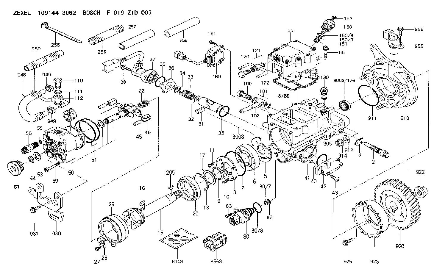

хорошо если насос что смотреть что крутить?
МПВ 2000 3.2 DI-D
Re: Pajero 2000 g. 3.2 did. заводиться и глохнет.глохнет на
насос у меня снят. при этих симптомах что у меня...что смотреть?если можно с фотками и по порядку...а то НА БУБНЕ Я ПЛОХО ИГРАЮ
151- сетку, фильтр.
120- инжекторный клапан. (продувать должен, сетка внутри чистая)
110- золотниковый клапан (открывается при достижении давления, шарик не должен зависать)
Можешь проверить 37, шток внутри должен быть цел. больше наверное ты проверить ничего не сможешь. Всё остальное проверяется приборами и на стенде.
Отписываюсь с опозданием.
Насос чутка разобрали но далеко не лезли.Все чисто, ни ржавчины ни воды. Сеточки чистые,шарик не зависает. опресовали все клапаночки.Шток внутри(37) целый.
