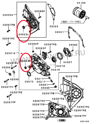

1.Посмотри, когда откоешь крышки грм, есть ли следы утечки масла в районах сальников балансиров.Если нет,то не трогай.
Вот тебе сальники,схему не ту смотришь :)

OreSHik писал(а): Вот тебе сальники,схему не ту смотришь
Спасиб, я сам нашел уже. Вот уроды, запрятали хз куда.
