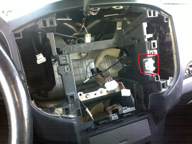

Народ, подскажите, что за разъем?
PAJERO IV 3.0 2007г.в АРАБ.

Otrok писал(а):Народ, подскажите, что за разъем?
Для штатной магнитолы....

Понятно, что для штатной)))) Что за провода? Не от кнопок руля?

Информация на бк.. мне так кажется .потому как при установке другой магнитолы, только этот разъем остается незадейственным.

Установил еще летом мультимедиа (китай) так кнопки руля не работают((( хочу подключить. Китайцы ответили, что соедините провода, а какие у нас с кнопок я не знаю

Otrok писал(а):Установил еще летом мультимедиа (китай) так кнопки руля не работают((( хочу подключить. Китайцы ответили, что соедините провода, а какие у нас с кнопок я не знаю
Ищите провода(должны быть с разъемами на концах) на шлейфе, который пришел вместе с магнитолой.

На шлейфах от магнитолы все подписано, а вот куда в машине...
http://www.aliexpress.com/item/car-dvd- ... 25558.html

Delika379 писал(а):Информация на бк.. мне так кажется .потому как при установке другой магнитолы, только этот разъем остается незадейственным.
И не на БК тоже - тот же Фантом на БК выводит все, но этот разъем остается свободным.

Разобрался.
этот разъем для питания и управления передней панели родной магнитолы. Ведь там панель отдельно от самого ящика.

если у тебя рокфор то там ещё отдельно надо какой то кабель под саб и скорее всего чтобы кнопки на руле работали, я когда свою заказывал с того же сайта менеджер спрашивал, магнитола почти такая же как у тебя по ссылке, но стояла у меня простая магнитола штатная не рокфор без саба

CAN-шина отвечает за связь магнитолы с Рокфордом. На жгуте проводов, между головой и штатными разъемами должна быть установлена отдельная коробочка, размером с пачку сигарет. Вот, это она и есть CAN-шина! В том же жгуте проводов есть парочка проводов с разъемами(белого и синего цвета. Я такие видел. во всяком случае). Они, если не ошибаюсь, отвечают за управление с руля. С ними и надо экспериментировать по подключению кнопок руля!

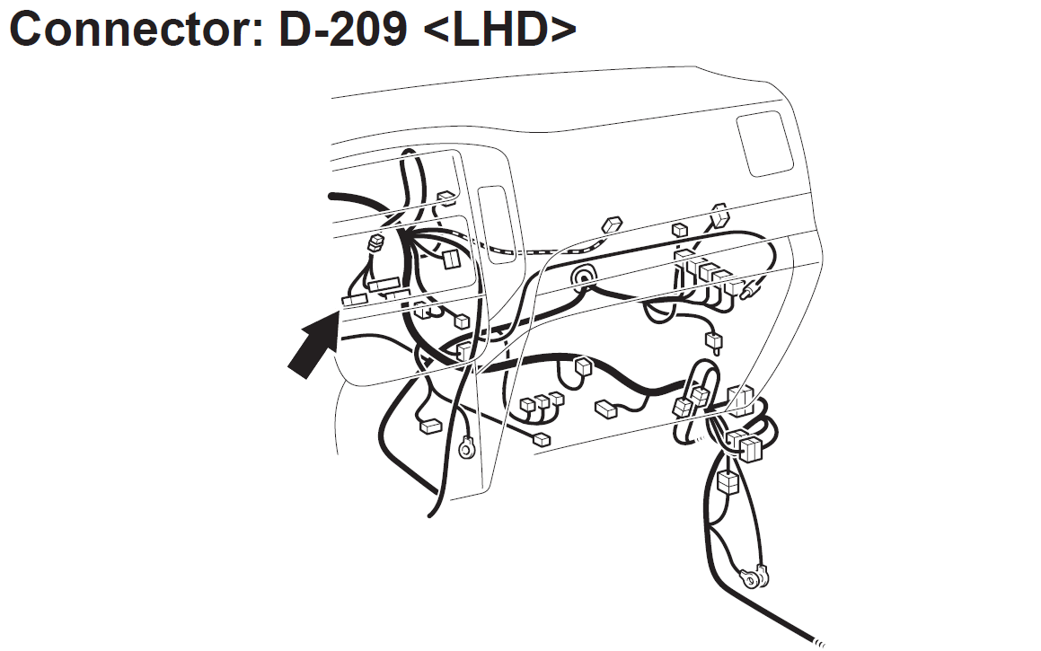

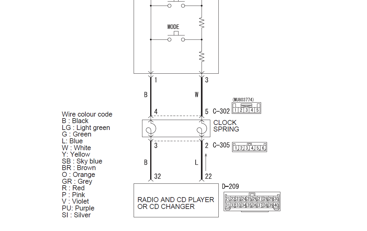

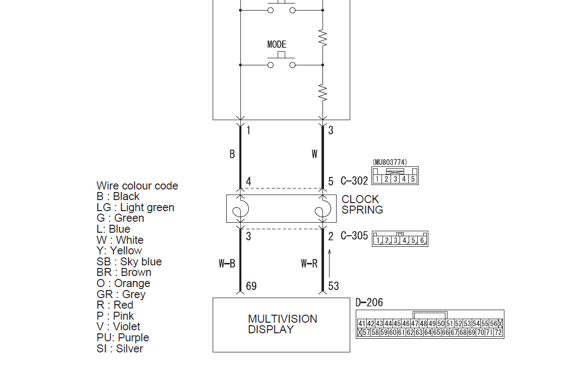

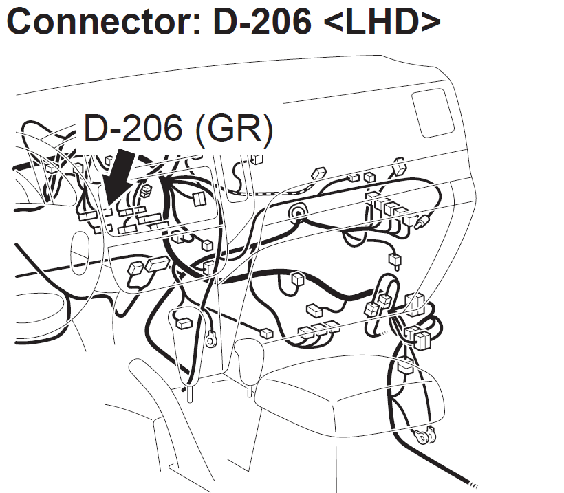

При отсутствии необходимости в контроллере рулевого управления, проведите аналогию по схеме подключения http://nfxhi4tpfvxw43djnzss44tv.cmle.ru ... b2FkLnBkZg

Forgot))) Для multivision display (MMCS).

Мож пригодится? http://dr.unoforum.ru/?1-3-0-00000015-0 ... 1323173478 А по этой ссылке, внизу, есть распиновка разъема с указанием контакта, отвечающего за руль http://szcanbus.com/category/mitsubishi ... hi-pajero/
