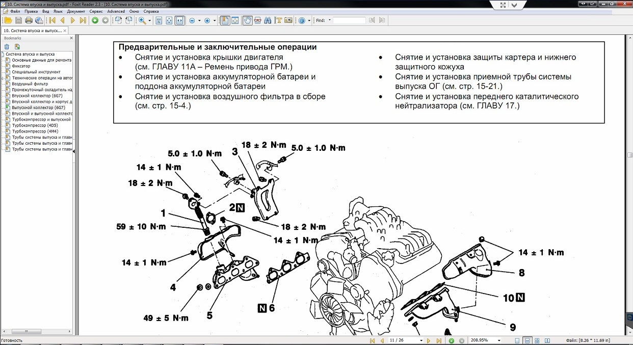

Всем привет, наконец-то доделал авто, но появилась еще проблемка, где-то сечет выпускной (если смотреть снизу по ходу справа (копоть у основания)), вопрос как туда подлезть и с чего начать, какие подводные камни, что еще надо снять что-бы добраться?

Снимаешь впускной (пластиковый) тракт весь что бы не мешал и тот который на телевизор идёт тоже, снимаешь короб воздушка, откручиваешь защиту коллектора (2 болта кажется) и собственно снимаешь сами штаны (2 болта снизу и 7 сверху).
Если по "талмуту" делать, то там определенные моменты затяжки.

Сними воздухан, открути кронштейн паука ( два болта под дросселем и два к голове).
Открути две трубки ЕГР от коллектора (одна прикручена ещё к кронштейну).
Сними защиту с коллектора.
Отсоедини трубу ( откручивать снизу длинным воротком).
И снимай коллектор.
Про моменты затяжки не заморачивайся, до упора затянул и хватит. :*YES*:

Всем спасибо, снял , микро трещина там, заварил, поставил, ничего не изменилось!

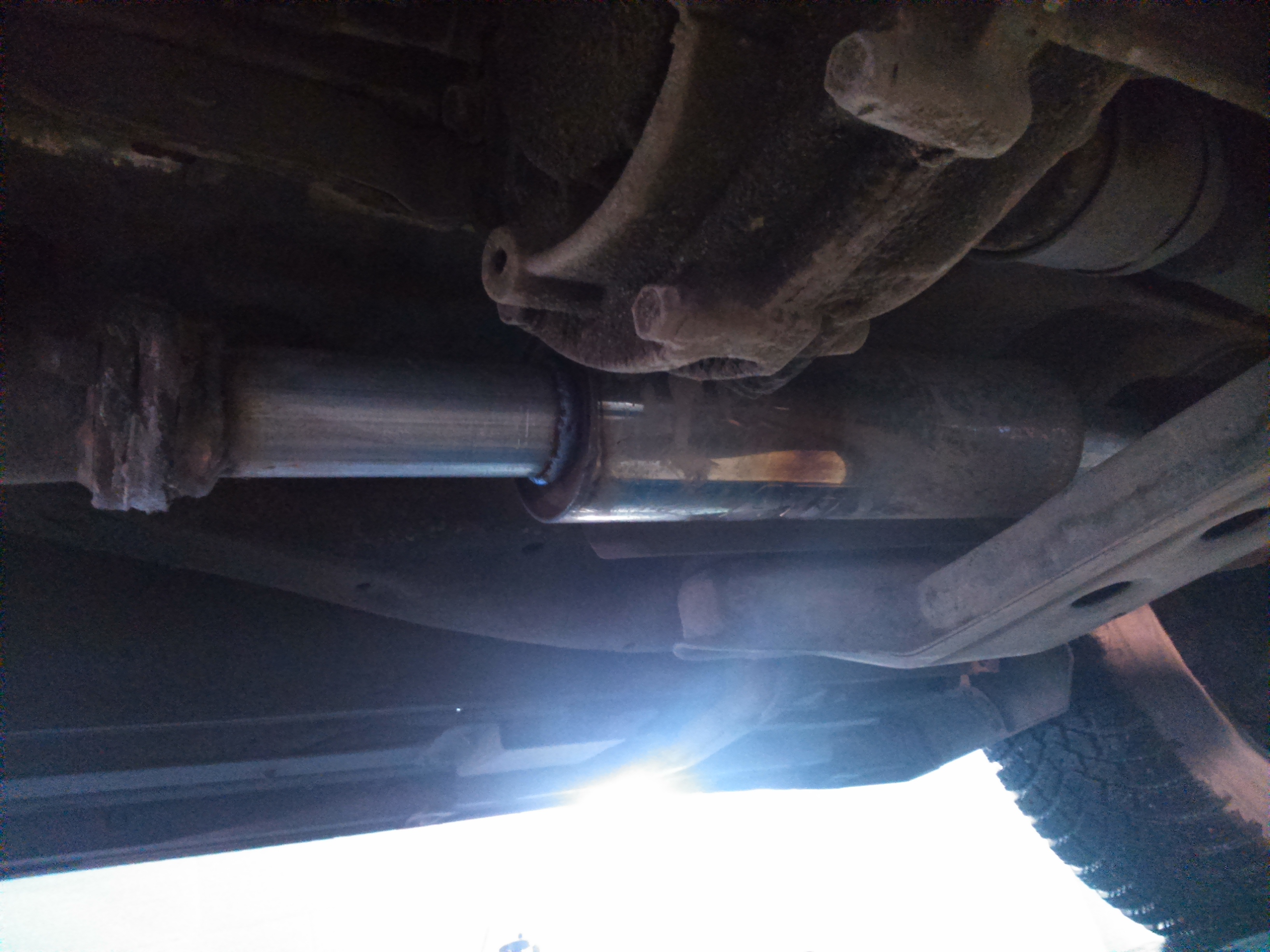

Опять 25, Опять появились пшики после 4500 оборотов, кат выбит, вместо вварен пламя-гаситель - что смотреть дальше? Когда ездил с выбитым катом и мощь была и пшиков не было!

как вариант: если не было -"пшиков" с выбитом катализатором, то логично что пламягаситель не справляется и получается эффект забитого катализатора, отсюда и -"пшики"

а такое возможно? варили при мне, труба и пламягаситель 50мм, ???? Не понимаю
