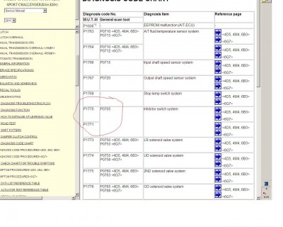

Поиск результатов не дал. Из списка ошибок сервис мануала такой ошибки нет. :*SORRY*:
Ошибка активная - не сбрасывается мультиком, точнее сбрасывается, но при включении зажигания и работающем движке снова горит.... :]:-O:
Кто что знает - отпишитесь :*THANK*: - Ошибка Р0705

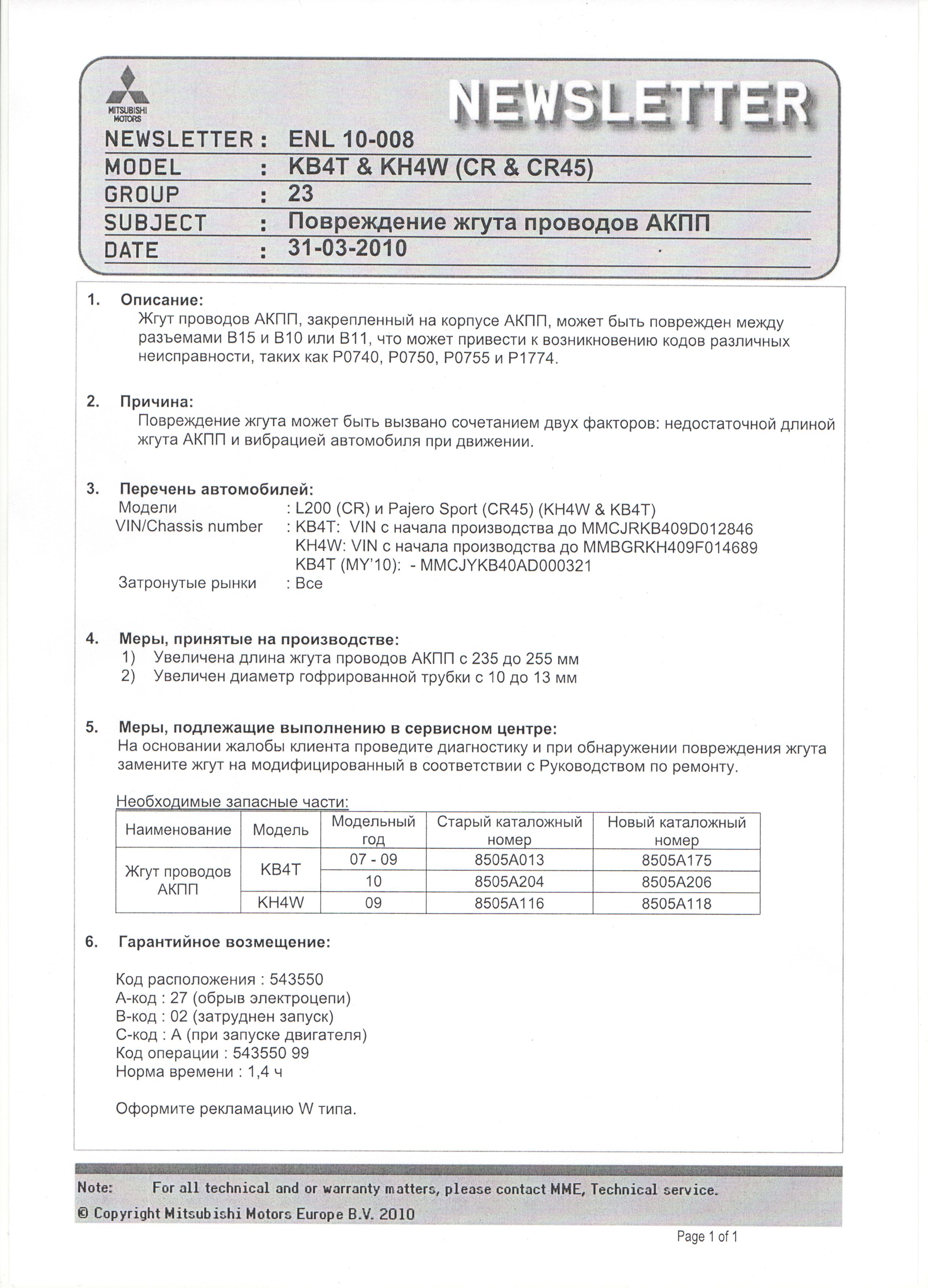

Со слов мастера до 2011, то ли до 2012 года ставилась проводка как на Люски, и было указание, что в случае обращений по вопросам неисправнойстей связанных с проводкой - менять по сервисной компании. Отличия я описал и если на моем Жоре стоит "старая" проводка и в ней дело - возможно поменяют нахаляву.

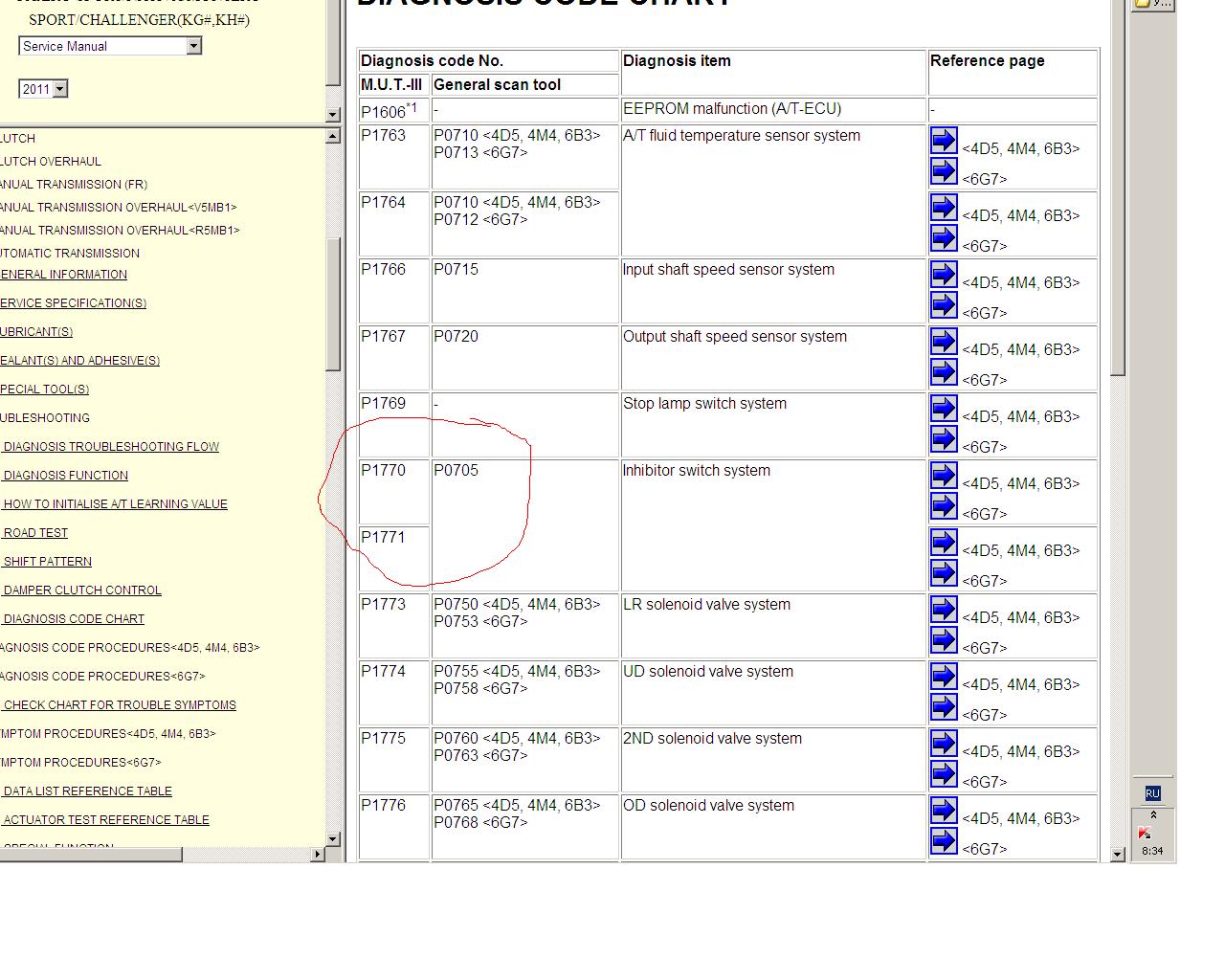

Повнимательнее посмотрел мануал Р0705 и Р1770 - ошибка одна и таже... толька читается разными приборами и соответственно выдает разные абревиатуры ошибки.

Нет никакого отзывного листа, а есть рекомендация Рольфа...
А в заказ-наряде будет ссылка на него (должна быть).
Вобщем я понял задачу. Постараюсь добыть.

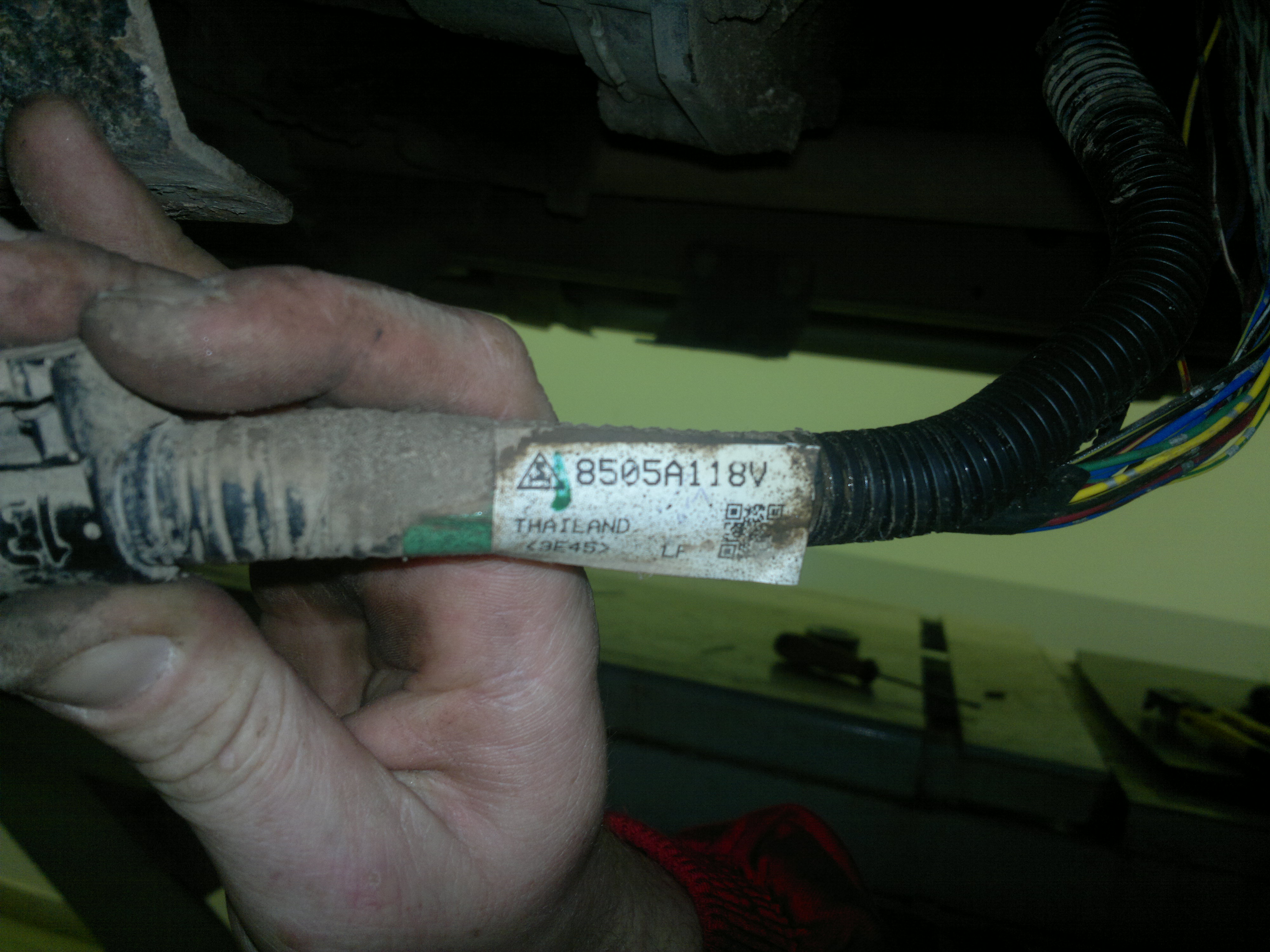

Вечером утранили проблему.

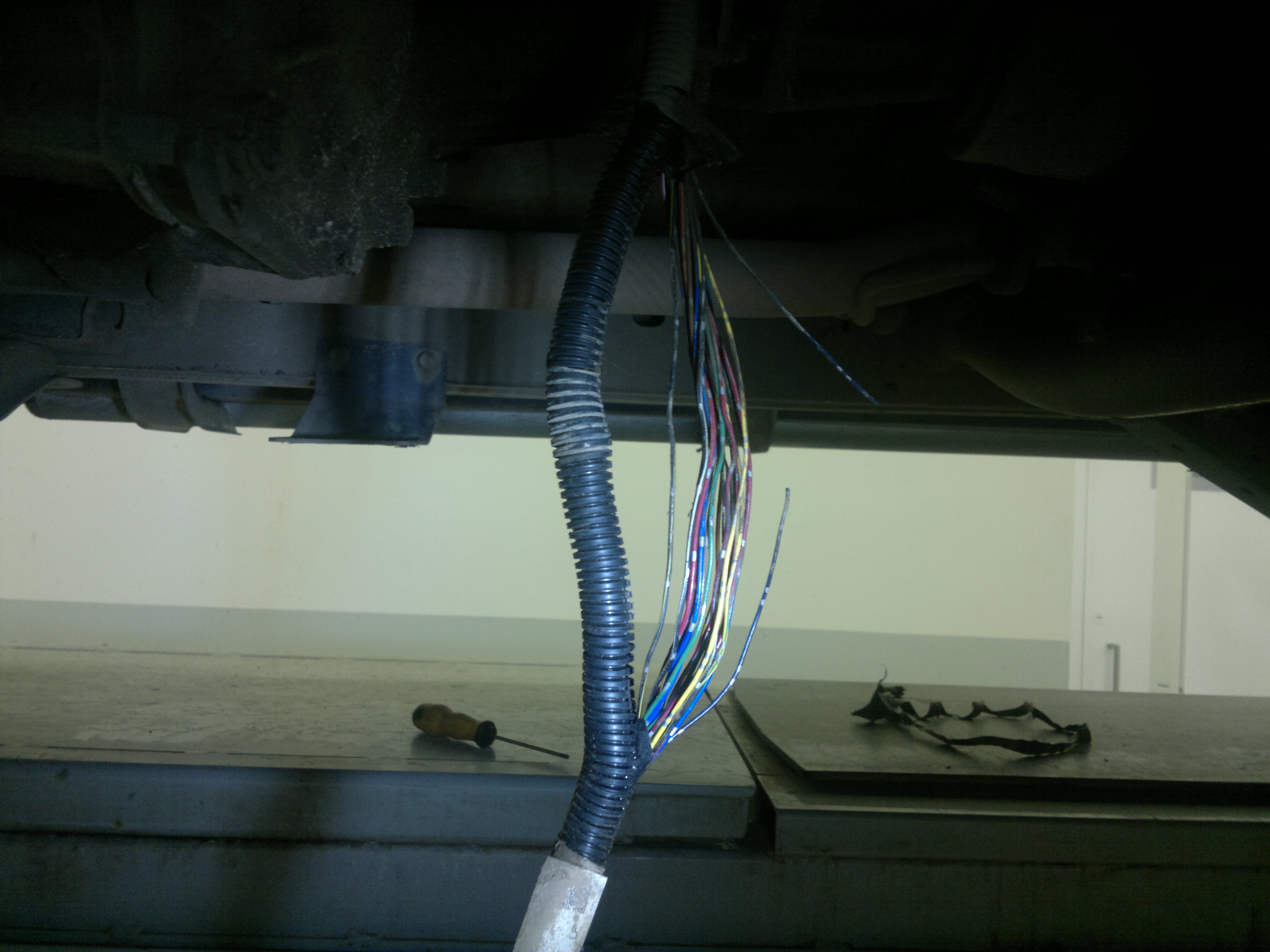

Проводка оказалась "модернизированной" ::-D:
Но тем не менее перетертый провод один нашли и провели ремонт - кусок провода на скрутку и термоусадку.

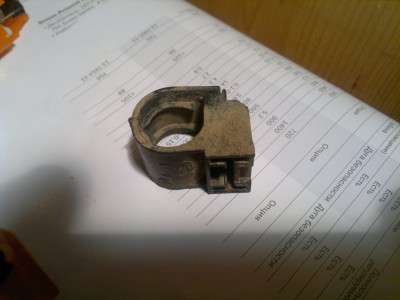

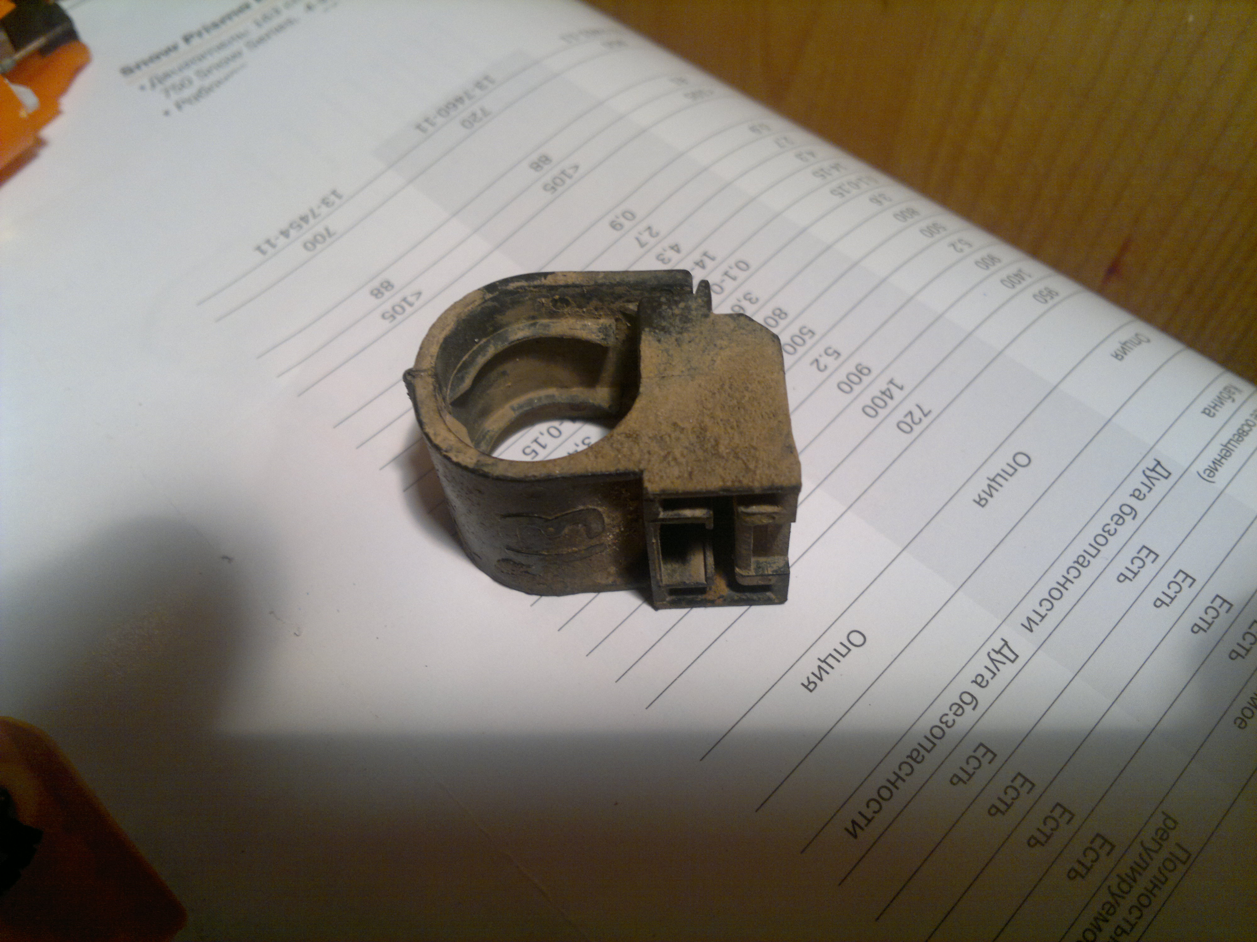

По мнению мастера виной неисправностей проводки вот этот крпеж, который слишком сильно сдавливает гофру и соответственно именно в этом месте и перетираются провода. Заменили на две стяжки.
Ну вот собственно и сама бумага о том что старую проводку по гарантии меняют на "модернизированную" ::-D: , которую ставили до 2009 года
После ремонта ошибку МУТ не нашел, но чек остался гореть :%): Пришлось дедовским способом - скинуть клеммы с АКБ - чек погас. Почему так??? Х.З. , вообще мастер посмотрел схему но так и не понял (но пообещал разобраться) что это был за провод.
За всё отдал 950 р. (оплатил как мотор-тест)
все равно дорого.... ::-[:
