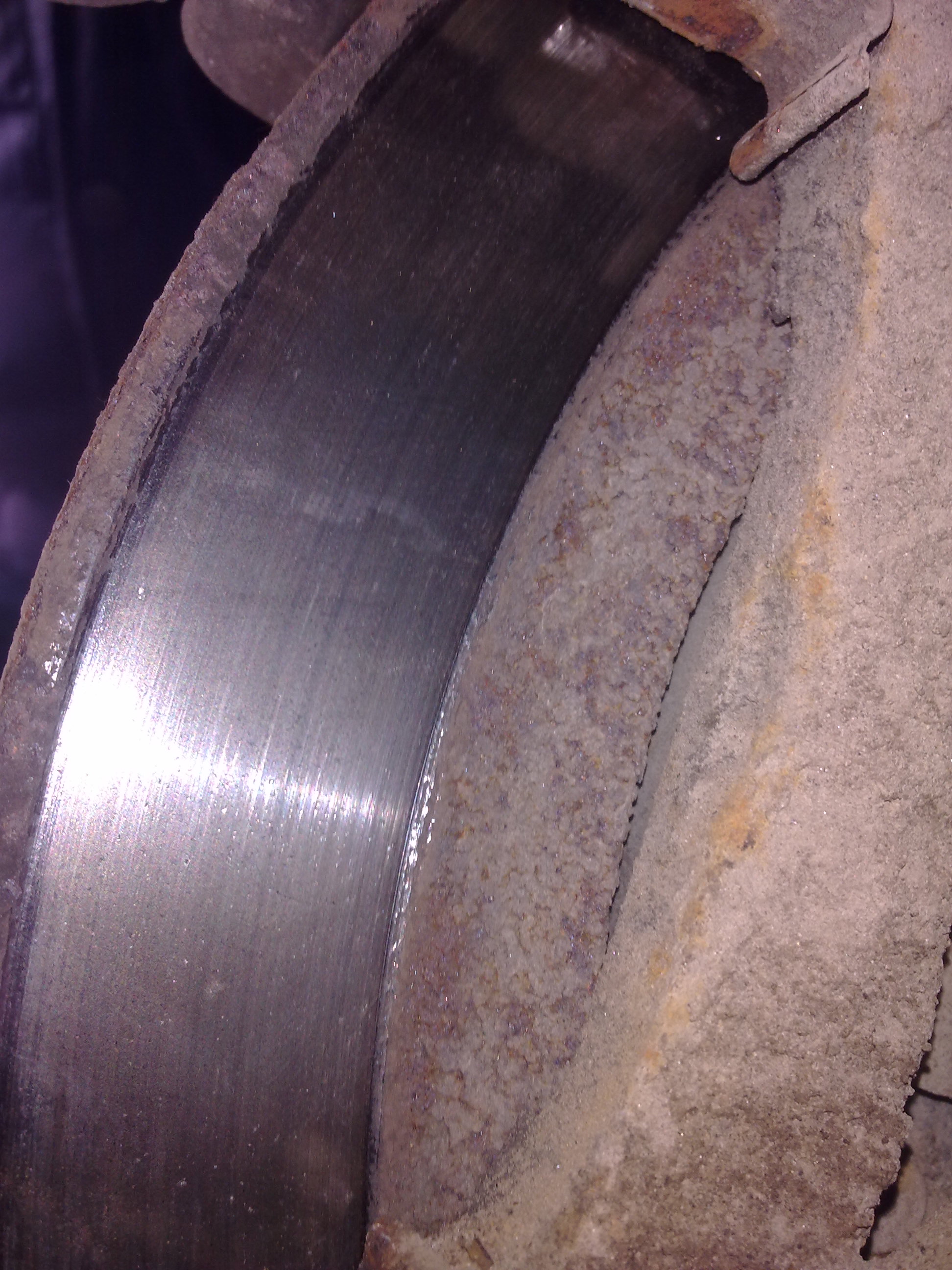

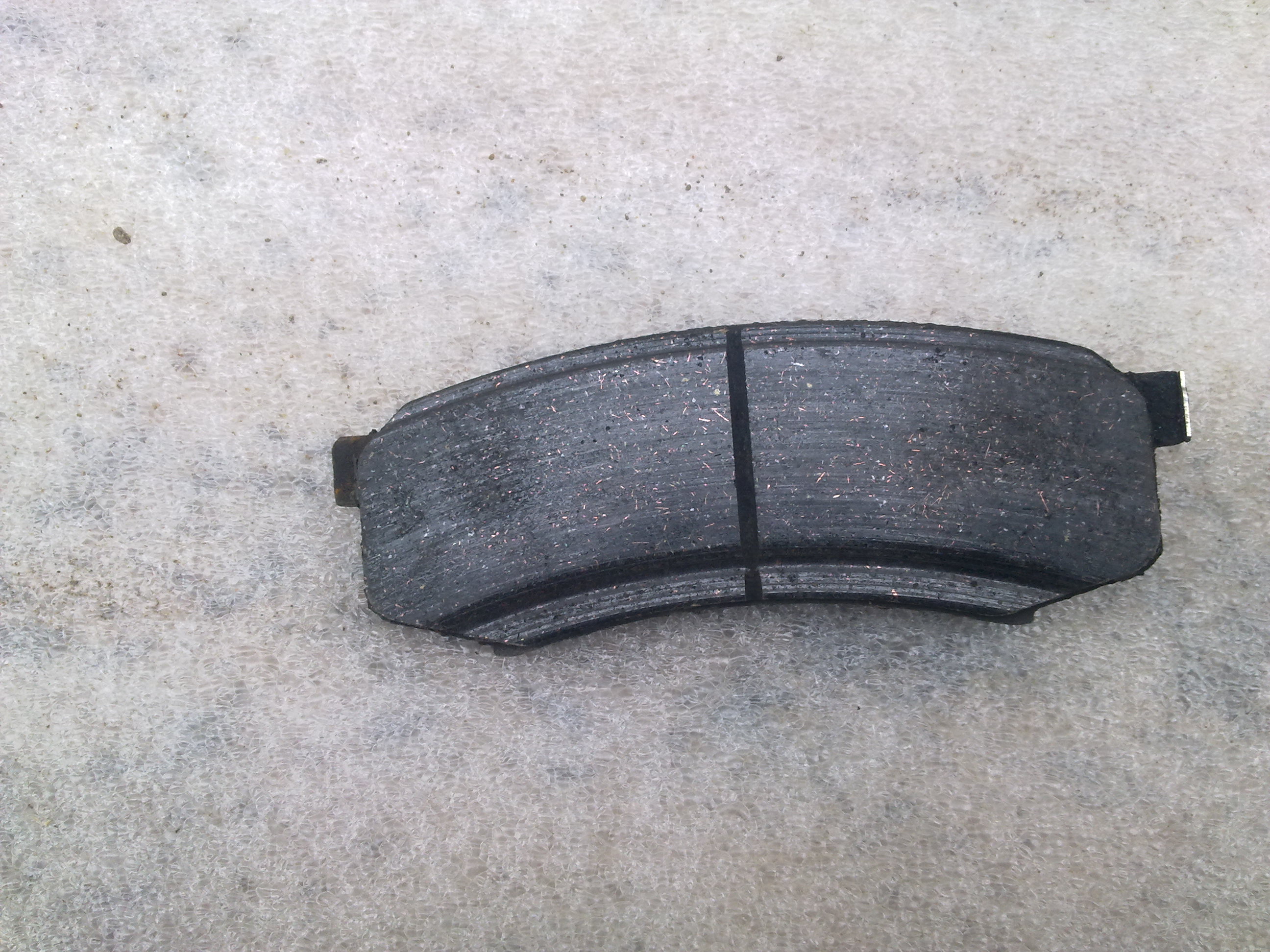

Всем привет. И вот они фотки того как оно выглядит. Колодка внутренняя задняя с оригинальными бороздами по краю, остальные внутренние такие же. Полет около 400км- пока было прохладно вроде не грелось, сегодня +15 и снова здрасте. Открылись также новые обстоятельства - я заметил что вибрация вроде после 120 уменьшается, и пришла идея ехать чуть быстрее, при 130 было вполне сносно, можно даже ехать, а вот при 140 задолбило так что в багажнике все затряслось. А на руле усиления вибрации не было- то есть ушла вся тряска назад. При торможении кстати педаль тормоза не прыгает.Если ж диски- она же должна чуть прыгать при нажатии?

Re: ВИБРАЦИЯ ПРИ ТОРМОЖЕНИИ
Жуть какая.
Диски в утиль срочно!

Была такая задумка, скрывать не буду, однако до замены колодок машина шла как по рельсам, и кстати сегодня после заезда на грамотную балансировку( и указания ребятам ответственности текущего момента) стало как то все более позитивно. Вибрация уменьшилась значительно, сейчас я бы это назвал легкой рябью, но есть все равно, думаю давление уменьшить попробовать, сейчас на холодную номинал поставил, подвеска жесткая- каждый зубчик протектора чувствую.Корней писал(а):Жуть какая.
Про утиль то- толщина вроде еще ого-го, сзади снаружи вообще выработки нет, изнутри как на фото, на передних около 1мм снаружи(колодки с ровным износом) и около 3 внутри(колодки как на фото). Я если не ошибаюсь- норма то около 22мм? Или я че то путаю? И почему на всех 4 дисках такая канитель?
З,Ы, диски продолжают греться.

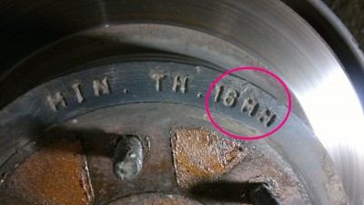

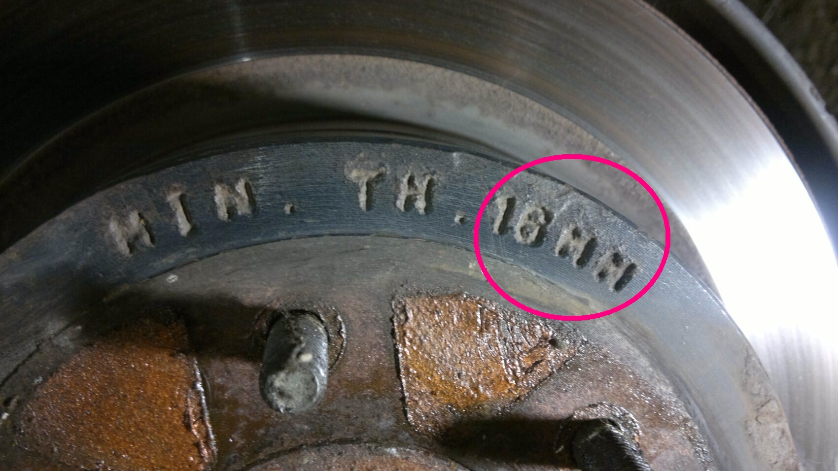

На диске выбиты цифры и по-моему там min thickness 24,0мм стоит.На передних.Zema писал(а):...если не ошибаюсь- норма то около 22мм? ...
Это на передних, Алексей. На задних или 16 мм или 18 мм. Не помню. Вот точно, что помню, так максимально допустимый износ на обеих осях- не более 2 мм.
ИМХО. Передняя ось- под проточку или замену. По износу на задней- скорее всего под замену. Полная переборка суппортов с заменой всех резинок на суппорте и замена колодок по кругу. Это минимум, а максимум зависит от минимума.

ШеШнадцать,АндрейLebed писал(а):Это на передних, Алексей. На задних или 16 мм или 18 мм ...
Сёдни менял резину,дык убедился в том
