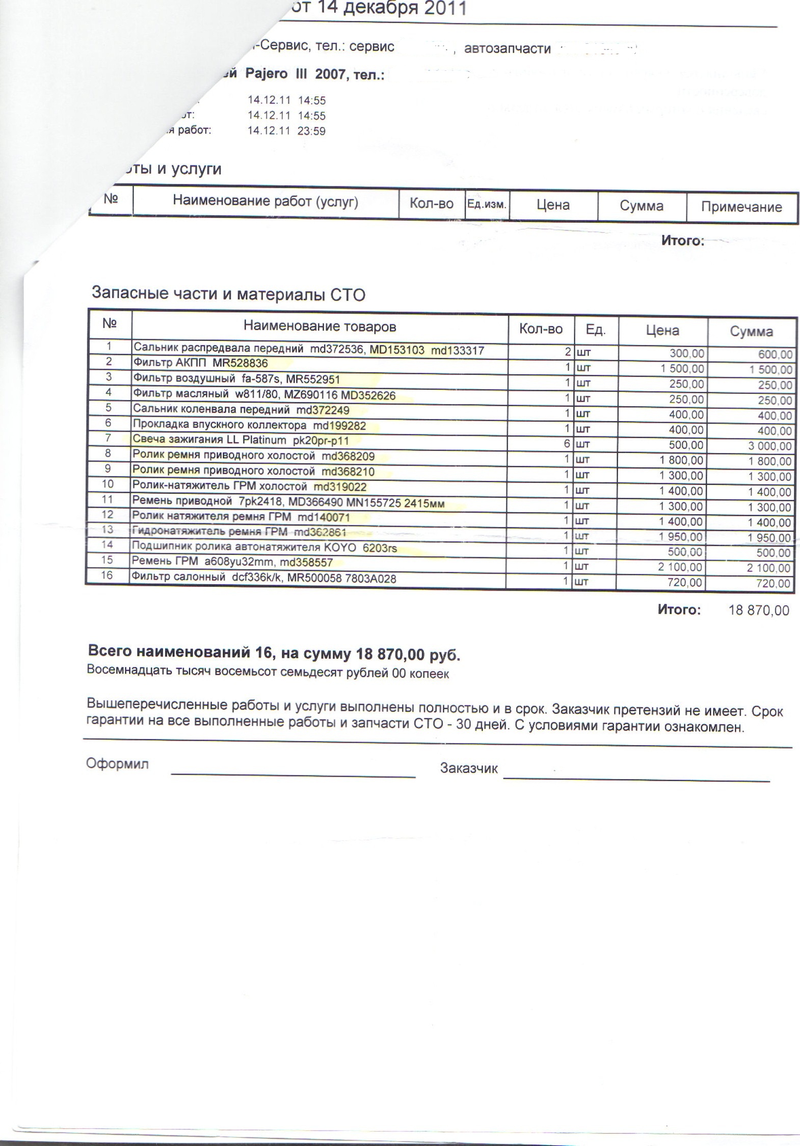

Тема о ТО 90000 км на G72 есть. Продублирую, не проблема. Список з/п на скане. Можете добавить прокладки свечных колодцев. По выбору антифриза и масел в трансмиссию- пройдитесь поиском по ветке четвёрок. Всё есть.
