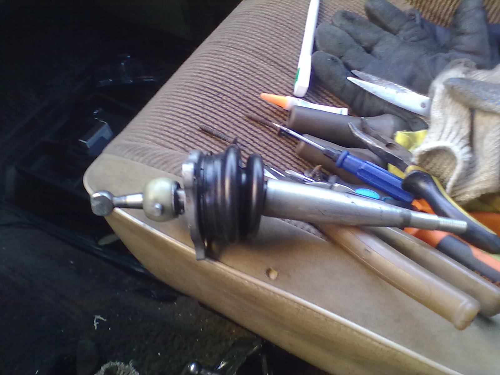

Хотел поменять пыльники MR 110487 и MR 110602 (мои порвались и вся раздатка в масле).Рычаги то я снял всборе , а вот как их располовинить :*WALL*:
Такое ощущение что они литые (рычаг не выдергивается из механизма .Стопор снимал.)
Как выдернуть ЭТО из ЭТОГО?

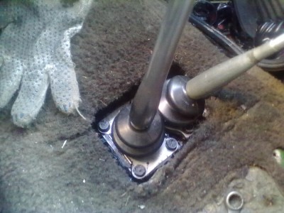

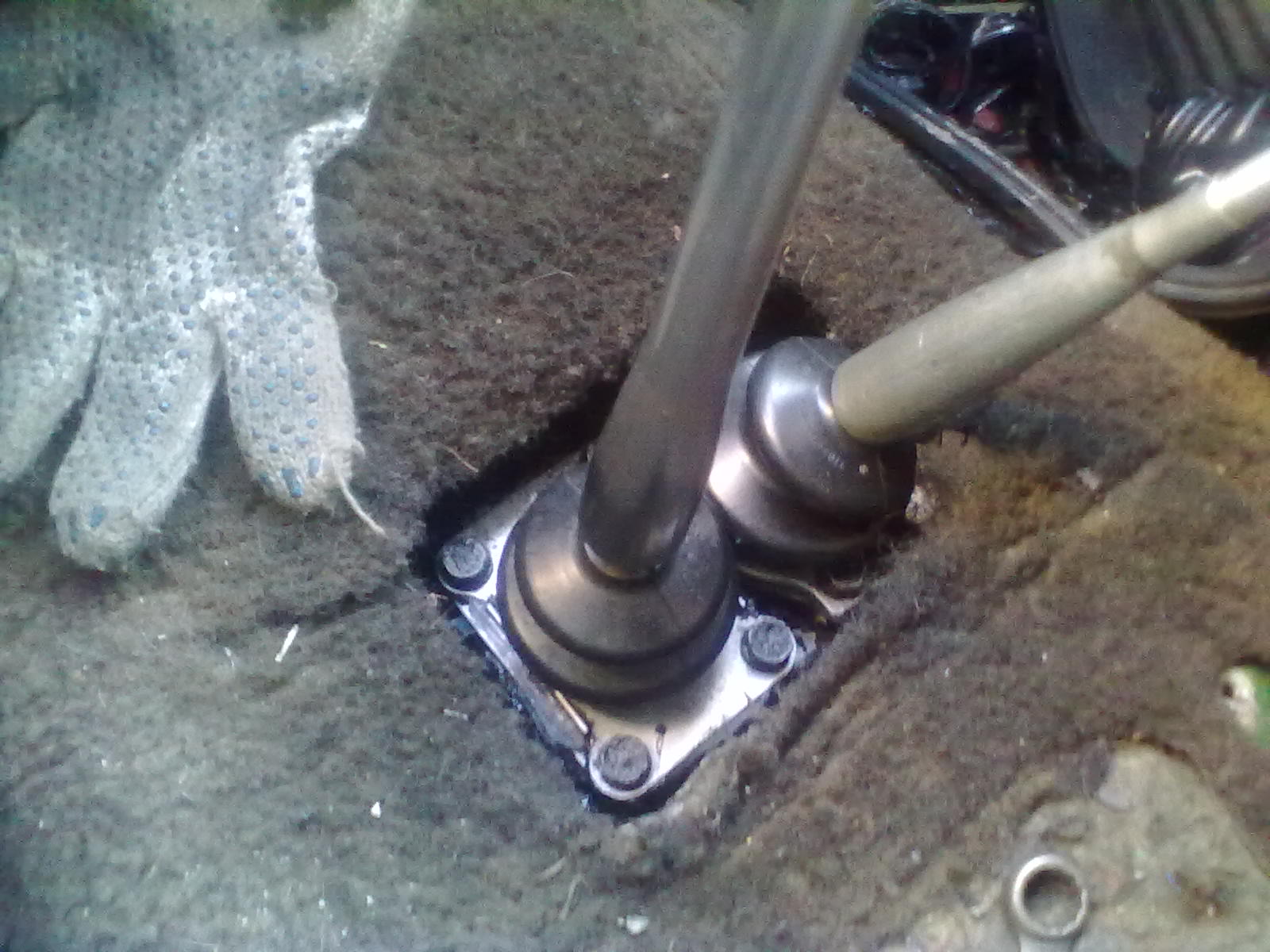

Я не разбирал, пыльники с маслицем легко лезут через верх. А не выдёргивается потому, что внутри резинка стоит. Гофра тоже снимается с помощью масла и отвёртки.

В теплом месте натягиваешь через верх, все налезает без разбора. Если разберешь рычаги то есть шанс что потом постоянно будут слетать даже при небольшом усилии вверх, или же нужно будет чем то приклеивать резину к металлу ручки кпп и раздатки.

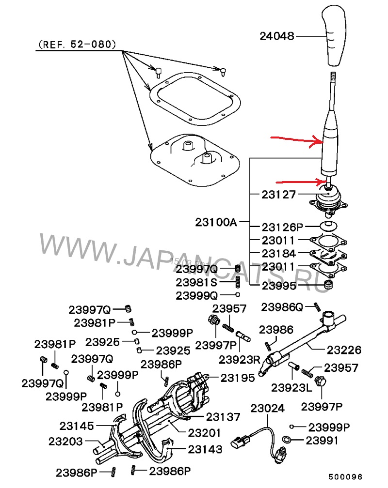

Выбиваешь стальной штифт, снимаешь шар пластмассовый который на фото видно http://pajero4x4.ru/bbs/phpBB2/download ... 143734&t=1 затем все остальное, меняешь пыльник. собираешь в обратном порядке и никакой болгарки.

Выбиваешь стальной штифт, снимаешь шар пластмассовый который на фото видно http://pajero4x4.ru/bbs/phpBB2/download ... 143734&t=1 затем все остальное, меняешь пыльник. собираешь в обратном порядке и никакой болгарки.[/quote]

trial69 писал(а):А где там "шар пластмассовый"? :=-O:
Дак на рисунке вроде бы видно. В низу рычага. С боку шплинт вбивается.
