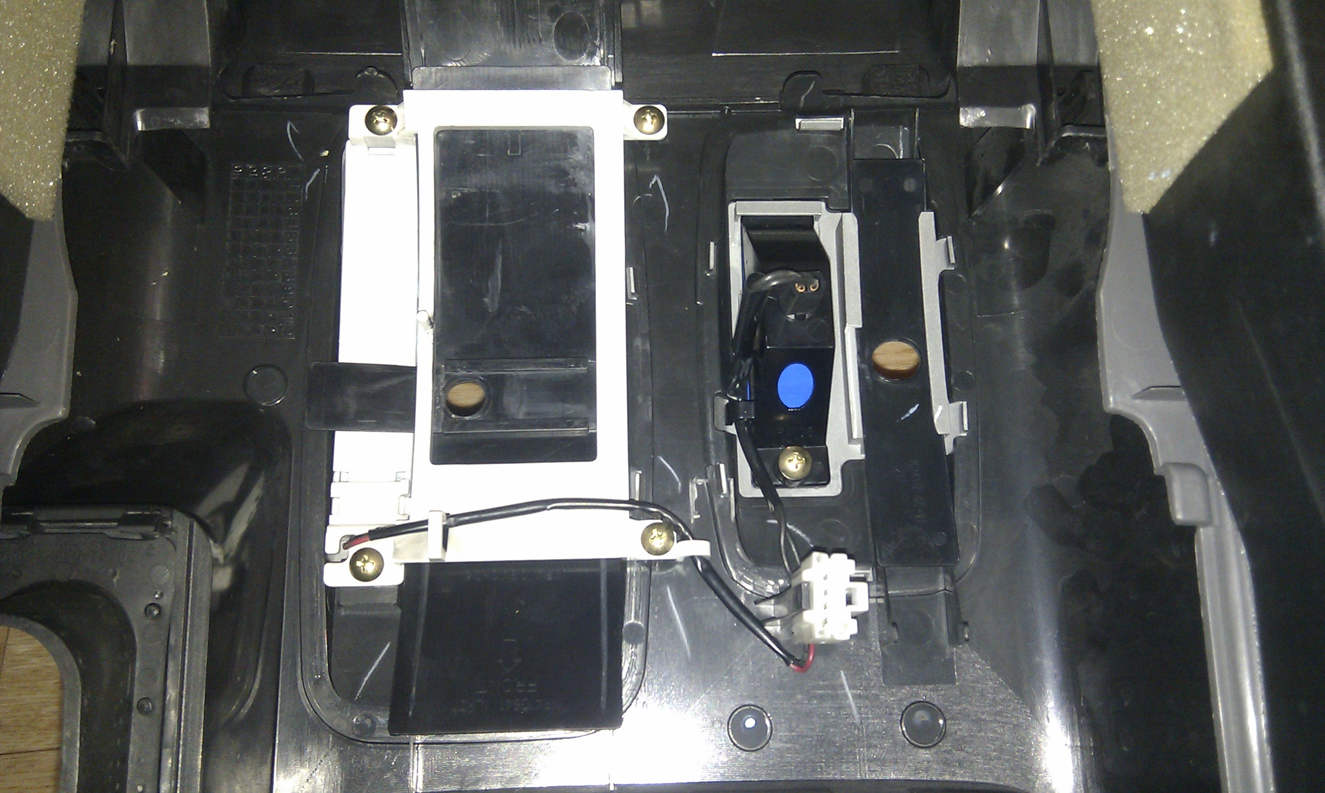

Re: Подсветка положений АКПП и Раздатки
Ой, да с чего это на п.руле нет подсветкиGuest писал(а):На пруле нету, но при упорстве и отсутствии лени делается...Nikol@y писал(а):Ребята подскажине на Паджеро пр.рульном есть подсветка положенией АКПП и Раздатки ? То, что возле самих рычагов.
Вот фото подсветок
Бывает и такое, у меня на суперексиде не было.wolobuew писал(а):Ой, да с чего это на п.руле нет подсветкиGuest писал(а):На пруле нету, но при упорстве и отсутствии лени делается...Nikol@y писал(а):Ребята подскажине на Паджеро пр.рульном есть подсветка положенией АКПП и Раздатки ? То, что возле самих рычагов.японцы себя не обидят, зачастую там комплектации, что европа рядом не стоит.
