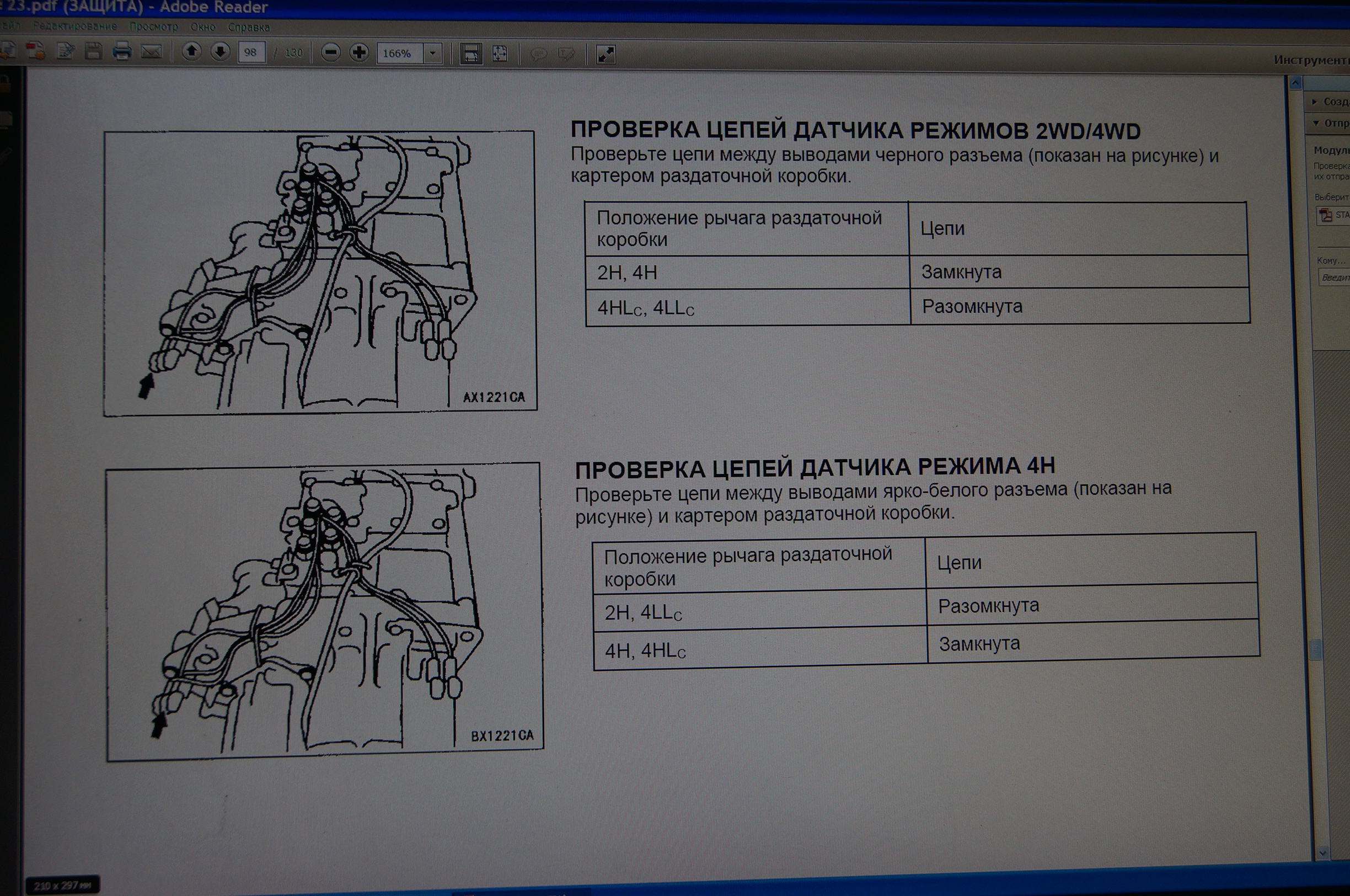

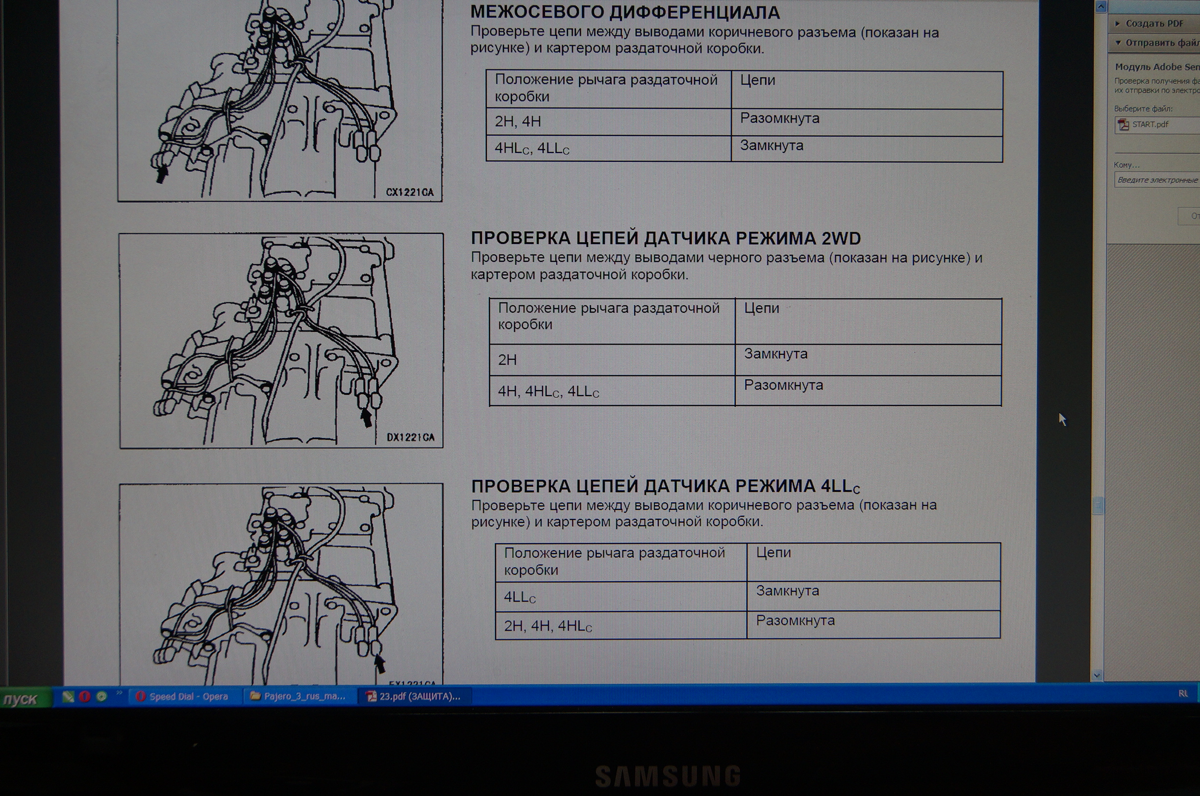

До датчиков положения раздатки добрались, но как снять не поймем. Разъемы на датчиках все 5 чистые. Проверили еще датчик, который на хвостовике, он был в стружке, почистили и поставили на место.
Как снять датчики положения раздатки? Как определить неисправный датчик? Нужно ли будет делать сброс ошибок?
HiTEX
Сообщения: 7031
Двигатель:: 6G72 24V
Откуда: Алма-Ата
Благодарил (а): 80 раз
Поблагодарили: 339 раз
Re: Не выключается блокировка
Сообщение HiTEX »
Только откручивать. А добрались как? Руками нащупали? Чтоб открутить датчики, надо отвернуть траверсу и приопустить коробку. Проверяются датчики легко - нажал, замкнулось, отпустил - разомкнулось (или наоборот)
