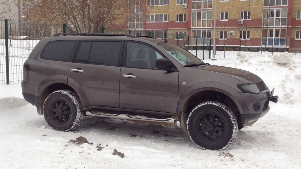

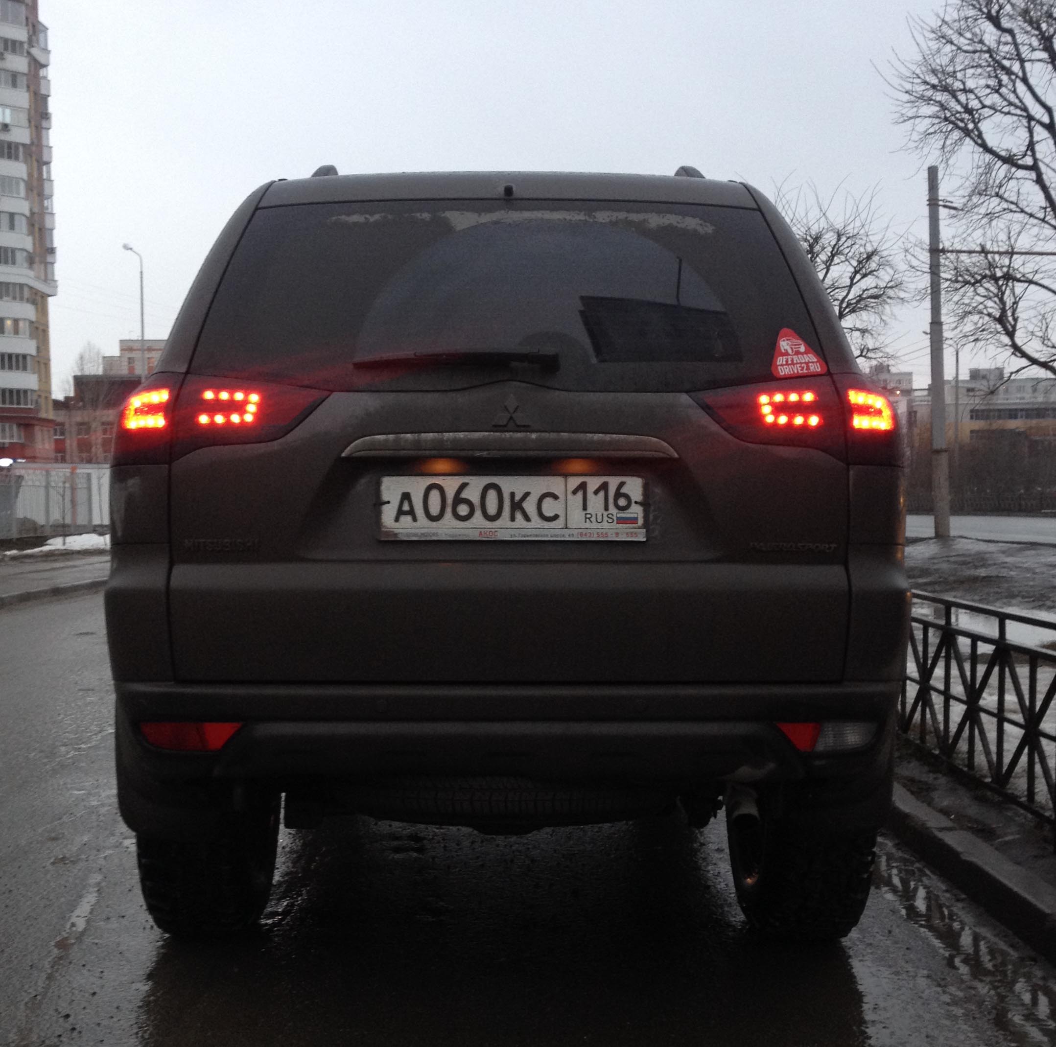

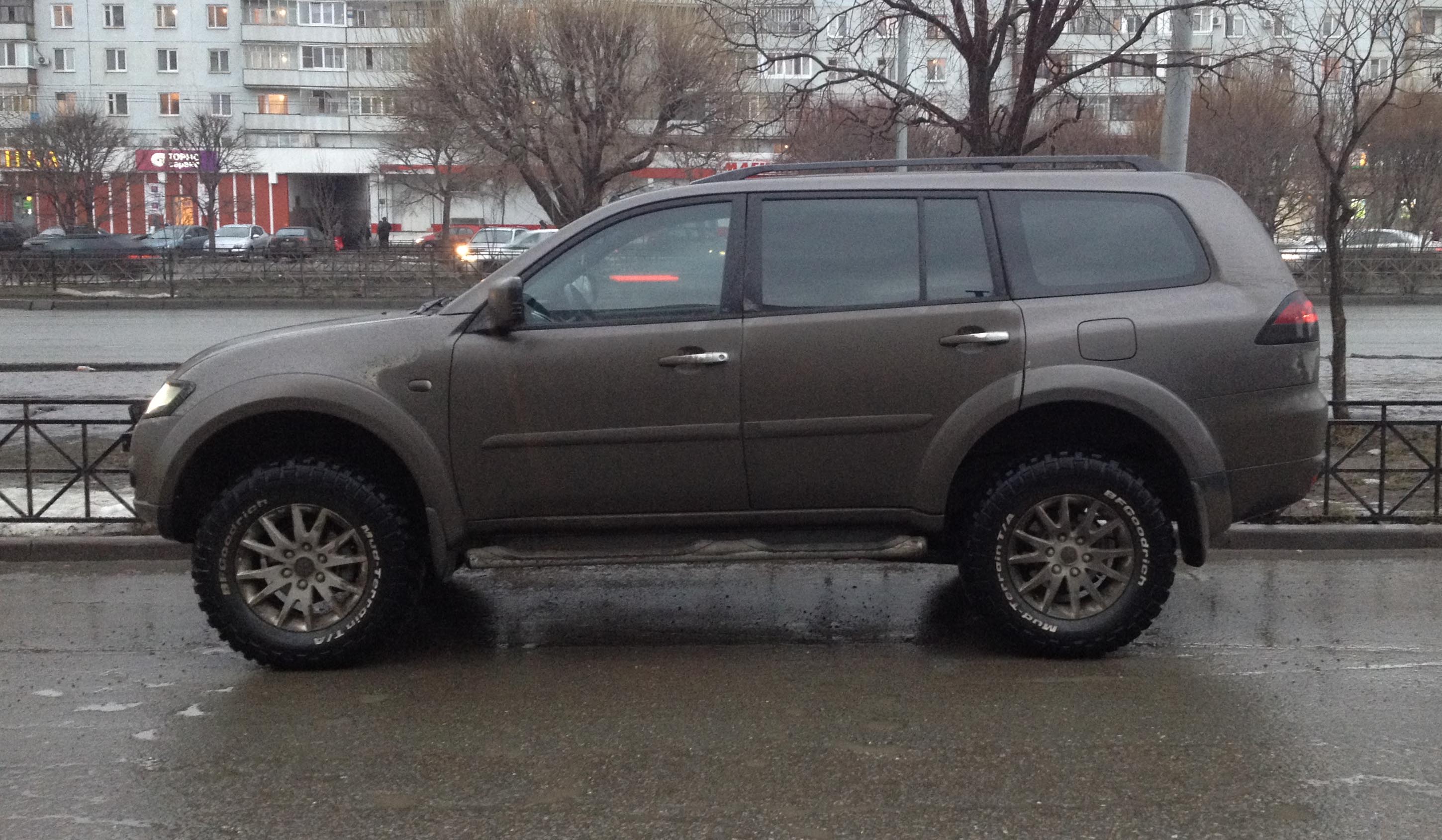

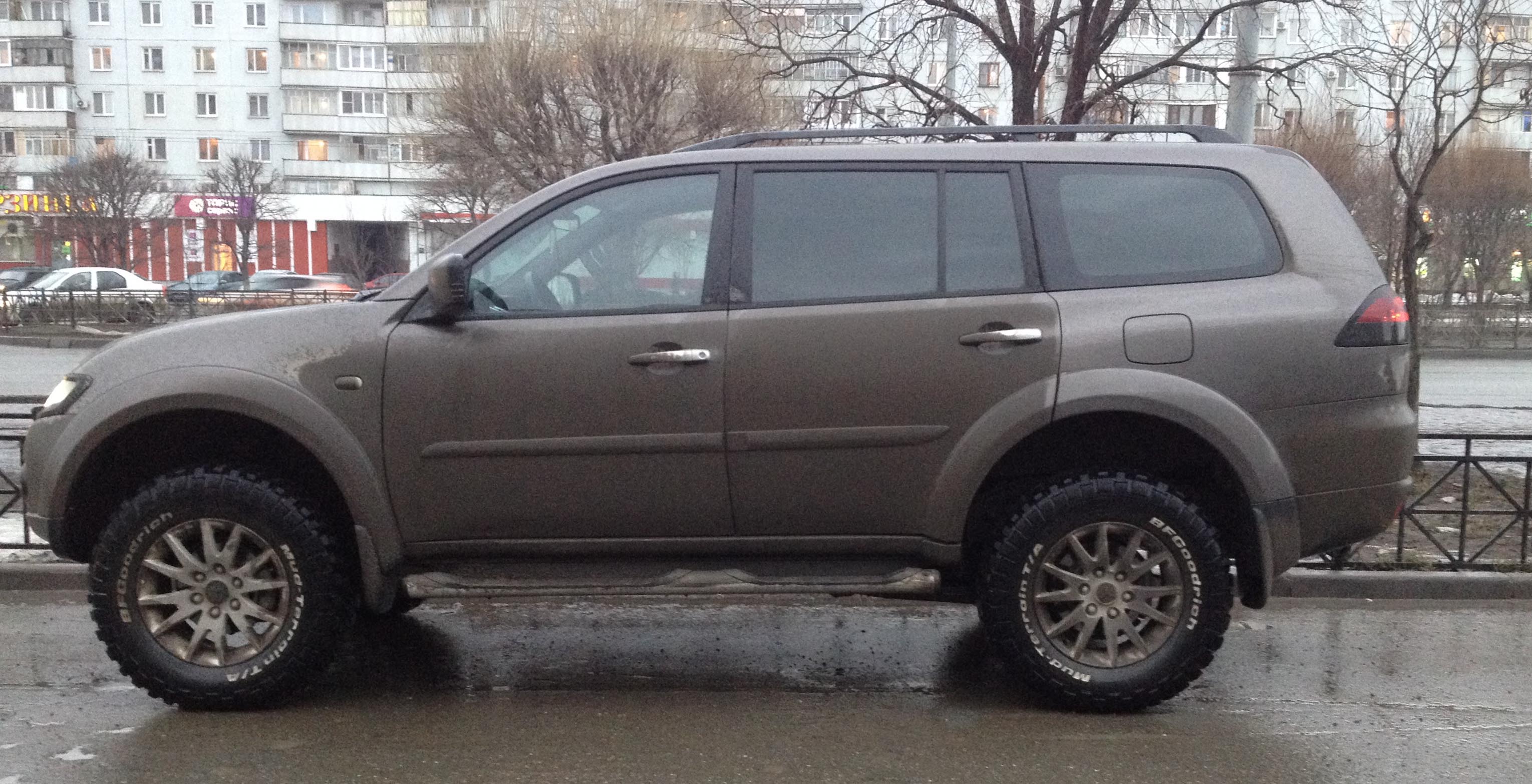

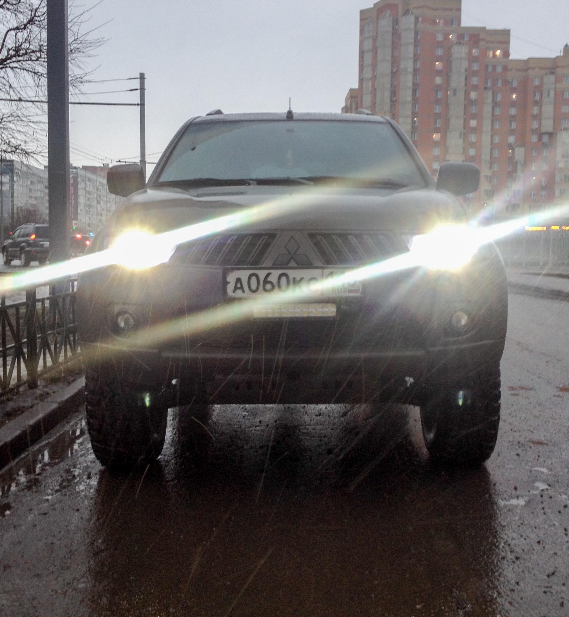

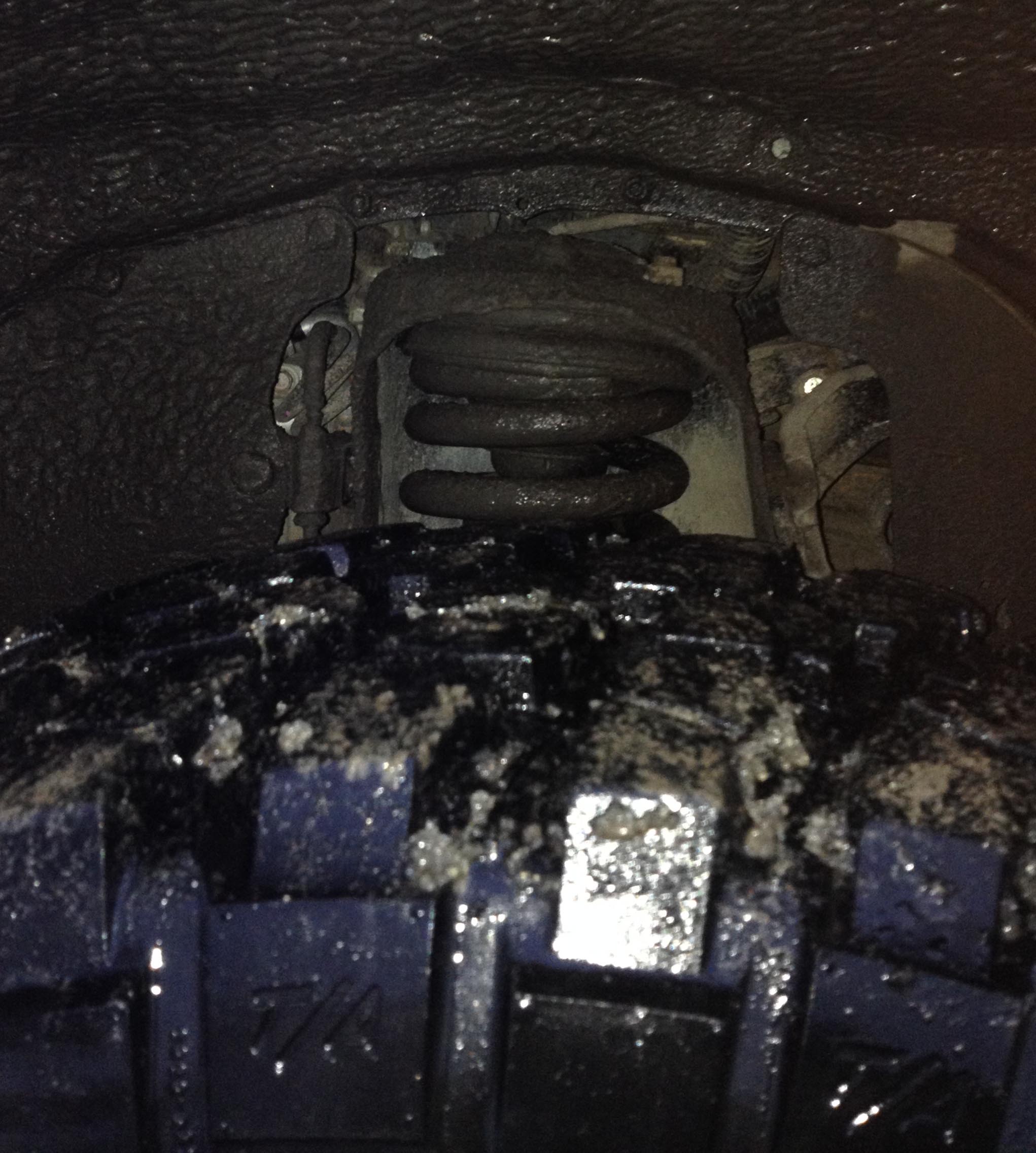

как обещал вот и фото, информация по переду: от крыла до земли 96см, по заду: 98см.
спереди только проставки 20мм, сазди пружины каяба RD 5963, вроде бы правильно написал.
фото наверное конечно не очень удачное, но в целом вроде все видно.
вид сбоку 1
вид сбоку 1
вид сбоку 2
вид сбоку 2
вид сзади
вид сзади
вид спереди
вид спереди
проставка 20мм
проставка 20мм
RD 5963
RD 5963

Ну и как было с просто проставками спереди....

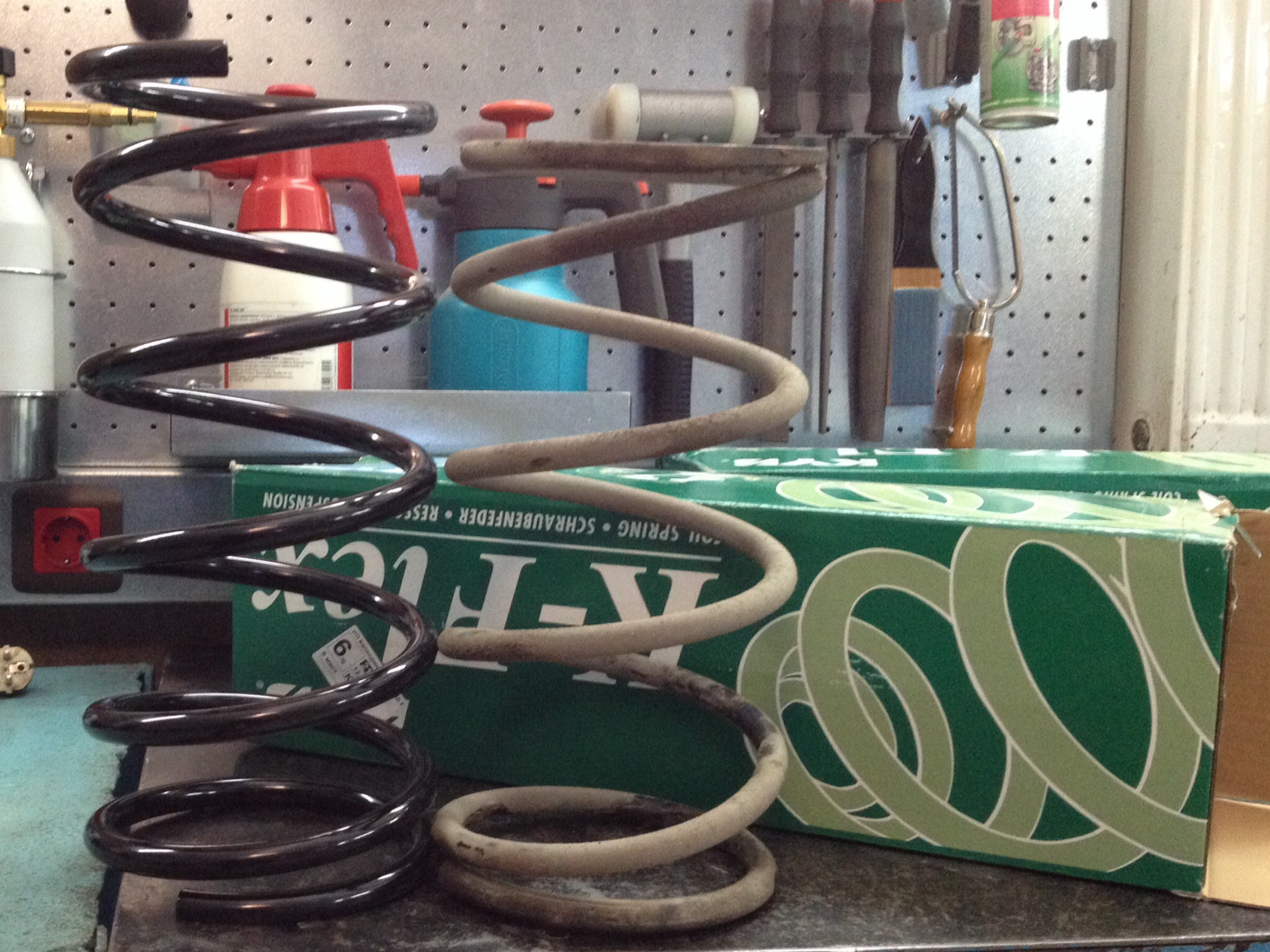

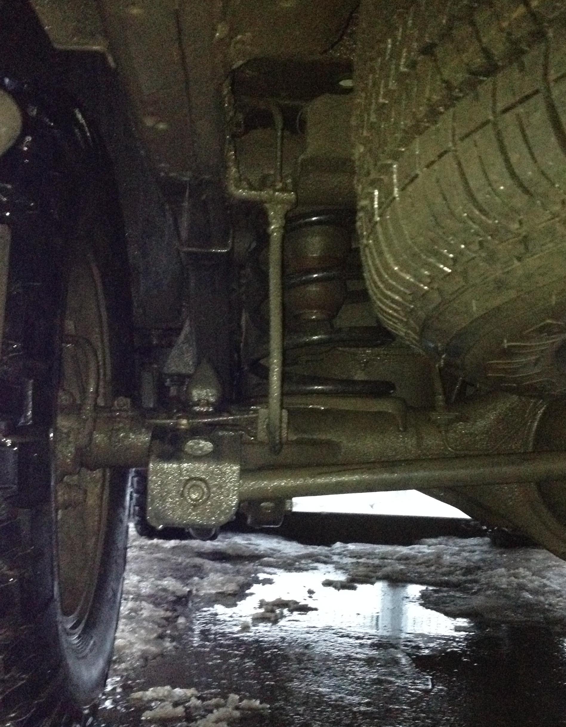

ВНК писал(а):Adel060, можете катнамбер задних пружин обозначить?
Kayaba RD 5963, пружины от pajero2 вроде как усиленные. Вот в сравнении со стоком.
Каяба и сток
Каяба и сток

Из экзиста:
Kayaba RD 5963
Внешний диаметр, мм 180
Длина, мм 405
Толщина, мм 16
Вес, г 5 100
Стоковая пружина:
Внешний диаметр, мм 179
Длина, мм 386
Толщина, мм 14.5
Вес, г 4 200
