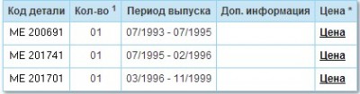

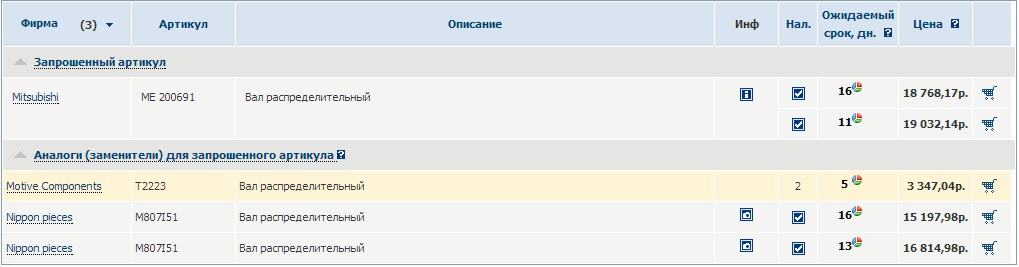

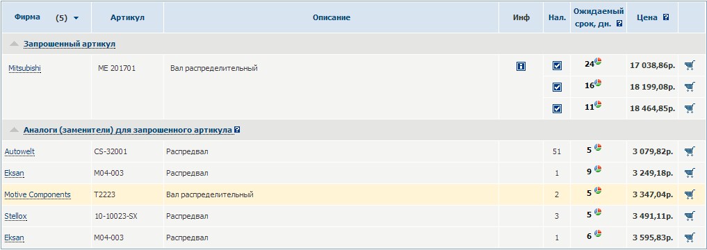

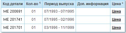

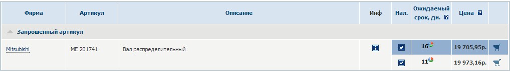

Посмотрел по каталогу на 4M40 бьётся 3 каталожных номера распредвалов
Причем, если смотреть эти номера на экзисте, на мой двигатель (07.95 - 02.96) нет альтернатив
На самый первый релиз есть несколько
И на эфишный тоже есть альтернативы
Причем между первым и третьим есть общий аналог Motive Components T2223. (может ошибка?)
Короче, что-то я запутался. Конечно самый лучший способ снять распредвал и промерить его, но может кто-нибудь уже обладает информацией - есть ли различия между распредвалами ME 201741 (мех.тнвд) и ME 201701 (эфи)?
