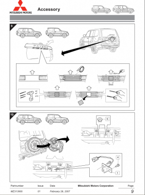

Собственно сабж. Может кому и пригодится.

Спасибо мил человек! :*THANK*:
Конечно пригодится!

Кстати, картинки в один файл PDF скомпилил для удобства скачивания :)
install rear camera.pdf
(1.51 МБ) 170 скачиваний

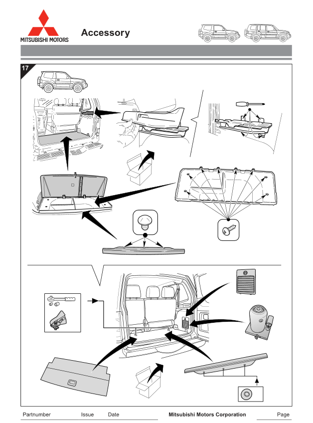

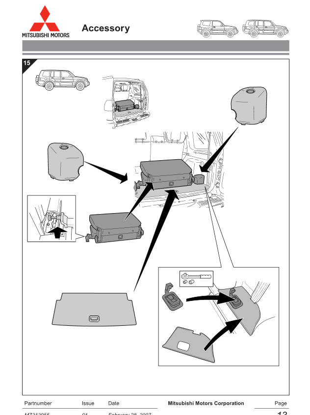

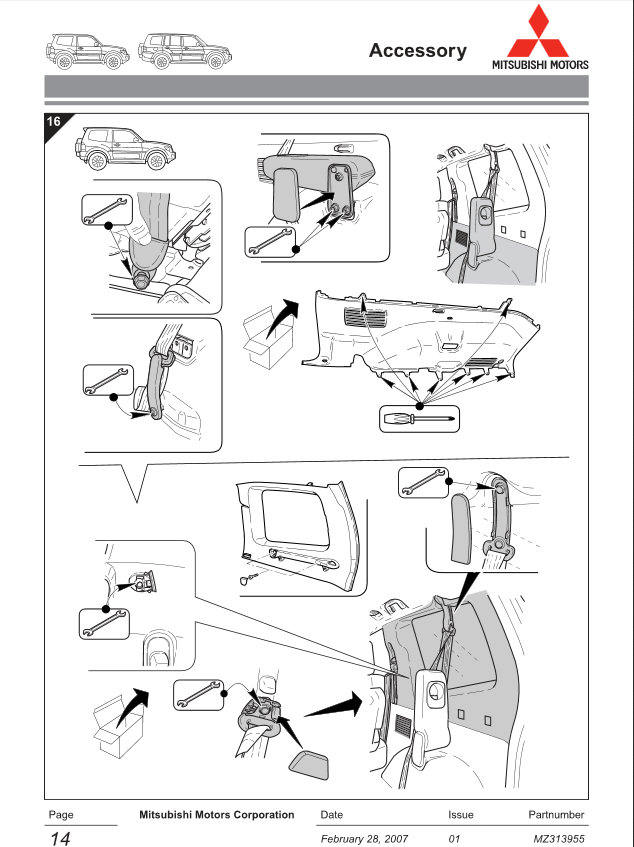

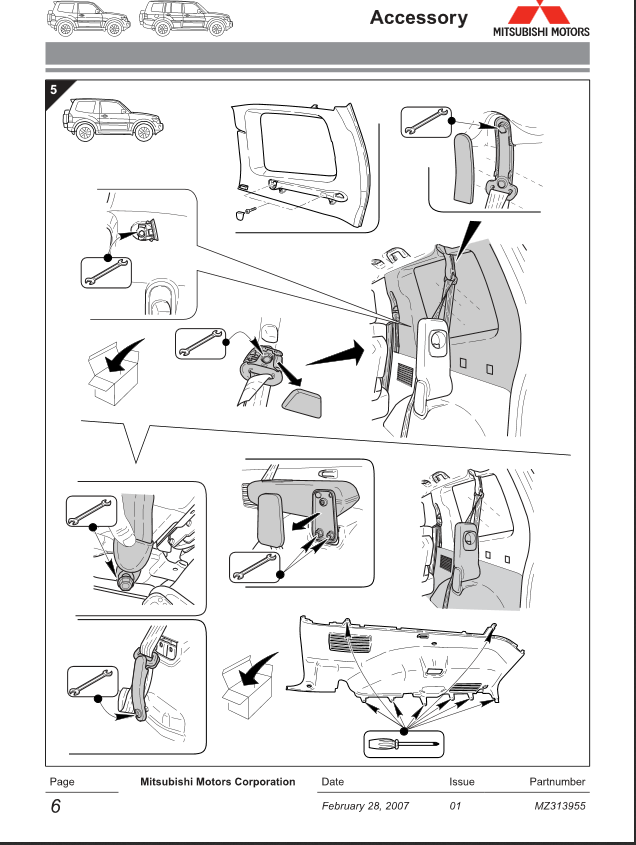

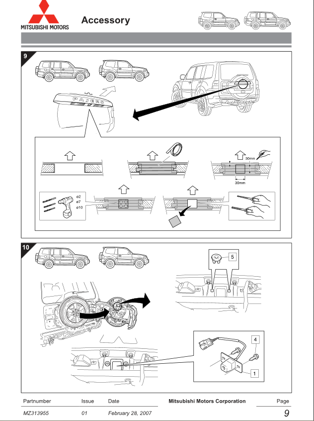

Спасиб и Вам за сбор в PDF-ый файл))) Только.... ::-[: Оригинал файла есть, не сообразил что то его выложить. Виноват, прикладываю. Уж кто, а Андрей (BabyHummer A-328) мог и догадаться об этом. :)
mmsmms! Думаю Вам будет интересна инфа из этой темы http://www.pajero4x4.ru/bbs/phpBB2/view ... 1%83%D1%82
MZ313955_Rear_view_camera_kit.pdf
(1.7 МБ) 159 скачиваний

П4 слева внизу
