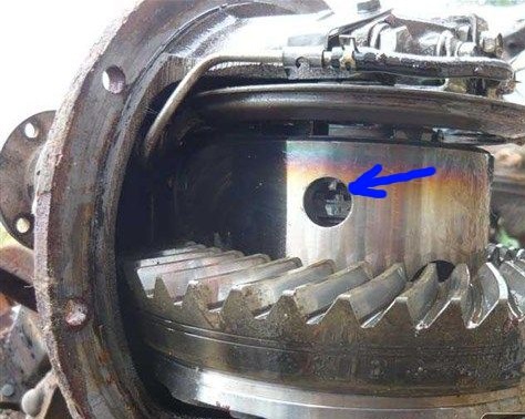

Друзья помогите слил масло на магните были маленькие зубчики,(блокировка не работает а датчик включается) всё работает( по электрике и включению!)зубчики похожи на прямоугольники на такие можно там поменять нутро или нет? Или проще редуктор найти?

Редуктор на замену
ремонт дороже в разы
Либо ты ее врубил на ходу,либо блочек не работает ( или не корректно работает) и не выключил при скорости 40км а то что показывает включение, так компрессор качает и типа блок включается, муфта ж ходит и замыкает датчик

Вот тоже думал про "врубить на ходу"...
Там ведь в блок БЗД от датчика скорости сигнал заходит и, как сказано в мануале, при движении выше 12 км/ч блокировка не включится. При выключении на скорости- мне кажется тоже не должно быть криминала, т.к. в момент расцепления скорости между колёсами уравнены, там ударять-то нечему- муфты расцепрились и свободно закрутились.
А вот если ты забуксовал с отключенной БЗД и потом решил её включить- вот как мне кажется самый опасный случай! Если при включении зубья "совпали" и зацепились, то считай- повезло. Но если нет, и одно колесо на скользком грунте, а второе на цепком, то чтобы произошло зацепление, нужна разница скоростей между колёсами, и тут малейшая перегазовка приводит к сильному удару в момент зацепления.
