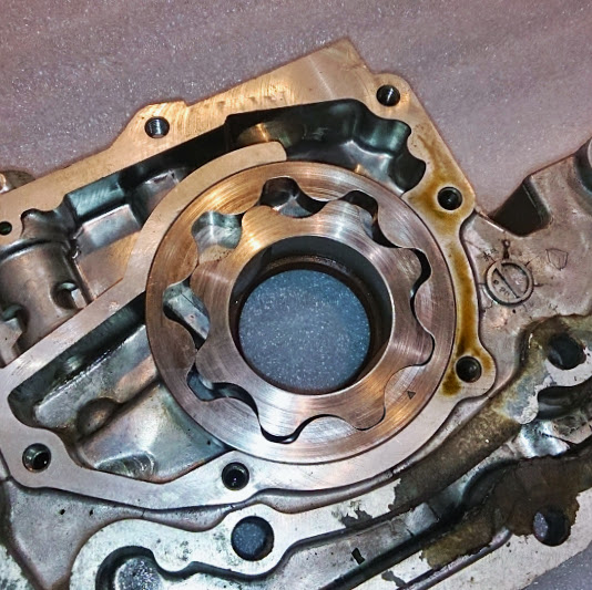

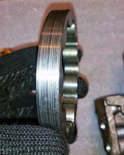

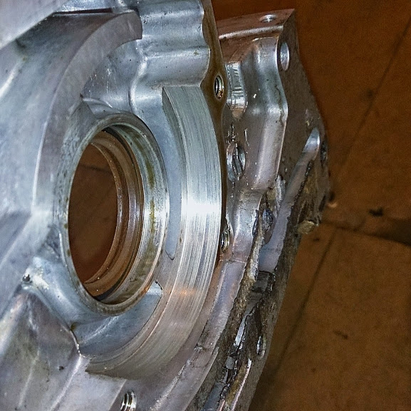

Подскажите стоит ли менять масляный насос фото прилагаются. Менялся 20тыс.км назад. Теперь по причине ремонта двигателя, насос решил тоже разобрать и вот что увидел внутри. На нем мелкие риски на шестернях и корпусе в местах соприкосновения.

Меняй ;) ты че в масло песок добавляешь для вязкости ::-D:

Ужос какой :=-O:

вкладыши провернуло и стружка в масло.

Конечно менять. И думать нечего, такую "прелесть" ставить на двиг)))
