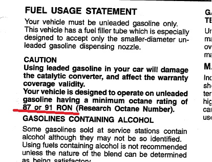

Хм, hc2hunter читая ваши посты, и сходив по ссылкам засомневался про топливо. Как-то для себя давно нашел родной сервис мануал, и в нем вычитал, что для моей машины 92й нормально. У меня Монтеро (аналог паджеры 2йки), понятно что тройка другая машина, но двигатели на них ставятся MPI фактически одинаковые.
Полез, еще раз нашел в сервис мануале упоминание про топливо. На картинке видно, там оказывается написано Minimum Octane Rating. Вот теперь засомневался а то ли топливо я заливаю в своего. Разницы между 92 и 95 я не чувствую. Тянет и там и там нормально, по расходу никогда не сравнивал.
Кто что думает - достаточен ли наш 92й для этого Minimum Octane Rating? Или лучше перейти на 95? И как вообще эту фразу интерпретировать - минимальный которой можно заливать без выхода из строя, или минимальный на котором можно всю жизнь ездить?

Олег.... писал(а): 1.достаточен ли наш 92й для этого Minimum Octane Rating?
2.Или лучше перейти на 95?
нет
да
Почему нет, если 87 это как раз и есть 92?

А правда в том, что в мануале речь идет о цифрах 87 AKI или 91 RON - ищем соответствие вот тут: http://motostrangers.ru/tech/oktanovye-chisla-benzina/

Олег.... писал(а):Как-то для себя давно нашел родной сервис-мануал, и в нем вычитал, что для моей машины 92й нормально.
кто его знает, нормально ли оно...
лично у меня по паспорту степень сжатия 10,4.
а у машин, у которых 92 родной бензин - обычно 9,0...9,5
То что вы не чувствуете разницу на 92/95 это ровным счетом ни о чем не говорит.
Либо вы её действительно не чувствуете (ну точка 5я просто нечувствительная :) ), либо моторчик уже подуставший и ему как-то всё-равно.
В любом случае, динамика само-собой будет разная, т.к. октан-корректор по-разному загибает углы опережения. Лично я ее ощущаю очень хорошо. А также по трассе на 92 у меня расход около 13, а на 95 в том же самом режиме движения 11,5-12. Езжу я по трассе исключительно на круизе. На 98 вообще расход близок к паспортному 10,5.
На лючке бензобака у меня написано PREMIUM Gasoline only! Машина чистокровная американка MMNA.
Я не отрицаю того факта, что в большинстве случаев, на чем ездить, в наше время это скорее вопрос религии, бюджета и как скоро вы рассчитываете продать машину...
Но сам предпочитаю кормить машину тем, под что она ИНЖЕНЕРНО спроектирована. Собственно, именно это я и пытался с самого начала сказать. А склонять кого-то... или собирать свою паству... - да упаси :)
