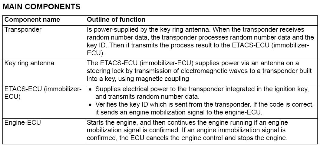

Имобилайзер и ЕТАКС это модули для контроляlbhp писал(а):По-человечески сложно ответить?sn1 писал(а):не ипи себе и окружающим мосх! а то до статуса троля докатишься!
Я задал конкретный вопрос, получил на него расплывчатые ответы. В некоторой степени они меня успокоили, но я спросил также про ошибку иммобилайзера, так как об этом никто не упоминал.
Поиском находится только одна тема с ошибкой U1504 и там человек также спрашивал про ошибку иммобилайзера, но ему ничего внятного не ответили (у него были и другие ошибки). По U1512 информации нет.
Если я правильно понял из выше данных ответов, то мои ошибки U1504 и U1512 относятся к ETACS (For EUR) - TC.
Но по поводу IMMOBILIZER (Diesel) - TC пока никто не ответил.
Поскольку я не специалист, прошу прощения за, возможно, глупые вопросы, но также прошу отнестись с пониманием и, по возможности, помочь.
Еще раз заранее спасибо.
Алгоритмы, которые тебе светит мут прописаны и там и там, т.е. существует логическая связь по нашему "недокану"
Вот и светит по 2-м "блокам"
У всех так!!!!!!!!!!!!!!!!!!!!!!!!!
А как организована "логика" знают только программисты митсубиши.
Всё у тебя хорошо! Ошибок нет!!!

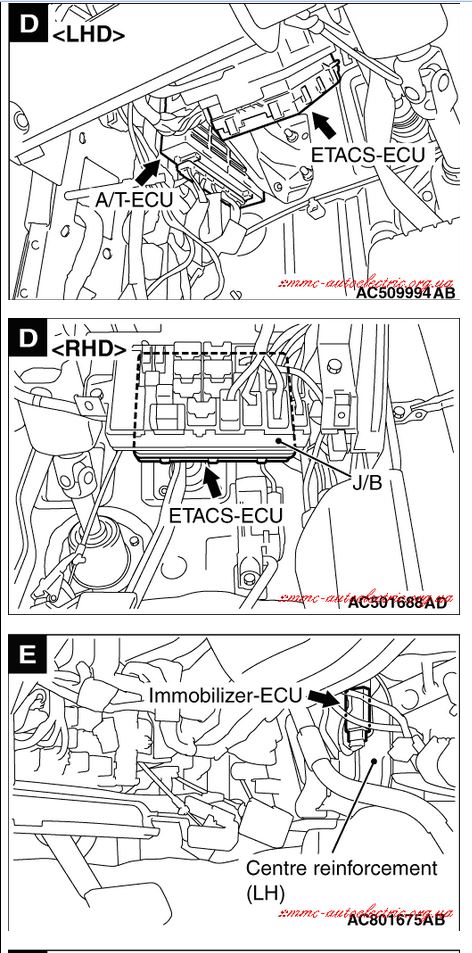

Re: Мотор-тестер
Просто это физически один блок, и работает один проц, и видно полностью разделить не смогли.sn1 писал(а):

Интересно канечнаSNOOPER писал(а): Да что ты говоришь?![]()
Интересно почему у меня нет 504, а 512 есть, как думаешь
ПС
А разве имо в ЕТАКСЕ? Я всегда свято верил, что это отдельный модуль
- SNOOPER
- Сообщения: 57477
- Мой автомобиль(и):: NewMPS
- Откуда: 78
- Откуда: Spb
- Благодарил (а): 1024 раза
- Поблагодарили: 4803 раза
Re: Мотор-тестер
Не верь глазам своимsn1 писал(а): ПС

Да ладно, всё нормально. Видите не только Вы новое для себя открылиlbhp писал(а):sn1, SNOOPER

Не верное утверждениеSNOOPER писал(а): Просто это физически один блок, и работает один проц, и видно полностью разделить не смогли.

Протухшая новостьsn1 писал(а):Не верное утверждениеSNOOPER писал(а): Просто это физически один блок, и работает один проц, и видно полностью разделить не смогли.
Найди в ASA отдельно иммо на свою машину.
