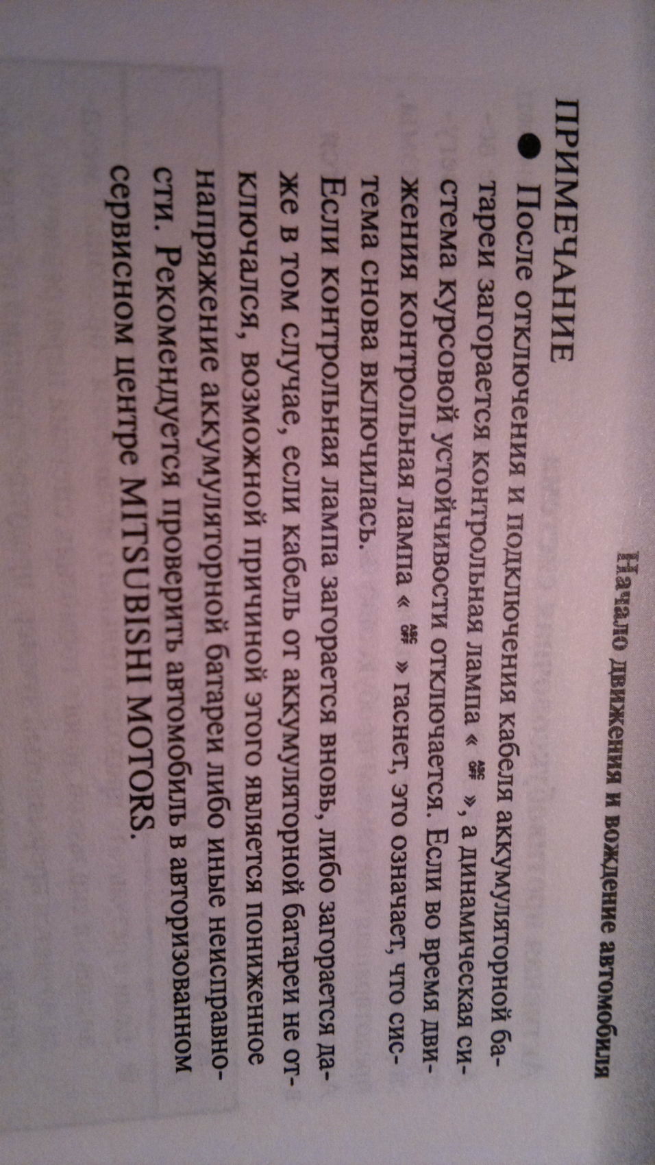

Re: ASC глючит (включается после 40 км) Скользкая дорога
АКБ время от времени приходится отключать и лампичка выключенной стстемы загорается.Но проехав всего метров двести,она гаснет.Каких-то особых шевелений и ускорений не делаю,да и в руководстве по иксплатации об этом есть пара строк.
I made in Japan
Рискну предположить, что если в течении этих двухсот метров при достижении скорости 35 км/час машна будет идти в повороте, то датчик откалибруется неверно, и Вы столкнетесь с той жа проблемой, что и Nurik
Хз,но всё же маловероятно,иначе бы этому моменту было бы уделено гораздо боле внимания,чем те строчки,которые я выше привёл.При случае проверю.Johnnz писал(а):Рискну предположить, что если в течении этих двухсот метров при достижении скорости 35 км/час машна будет идти в повороте, то датчик откалибруется неверно, и Вы столкнетесь с той жа проблемой, что и Nurik

Тот файл, который я привел выше - выдержка из официального сервис-мануала на Паджеро 4 2009-го модельного года. Зачем бы японцы стали в нем писать ерунду ?megranny писал(а):Хз,но всё же маловероятно,иначе бы этому моменту было бы уделено гораздо боле внимания,чем те строчки,которые я выше привёл.При случае проверю.Johnnz писал(а):Рискну предположить, что если в течении этих двухсот метров при достижении скорости 35 км/час машна будет идти в повороте, то датчик откалибруется неверно, и Вы столкнетесь с той жа проблемой, что и Nurik
Почему они не стали подробно эту процедуру описывать в юзер-мануале - хз

Возможно,но там упоминается некая ошибка №83.Т.е. ... мергае лампичка и выводится диагн. код №83...Johnnz писал(а):... ИМХО кому-то было просто лень вникать или переводить, решили, что сойдет и так.
Вполне вероятно эта ошибка возникае не именно после снятия батареи,но и ещё по каким-то причинам.ТС сниамл руль по-ходу.
