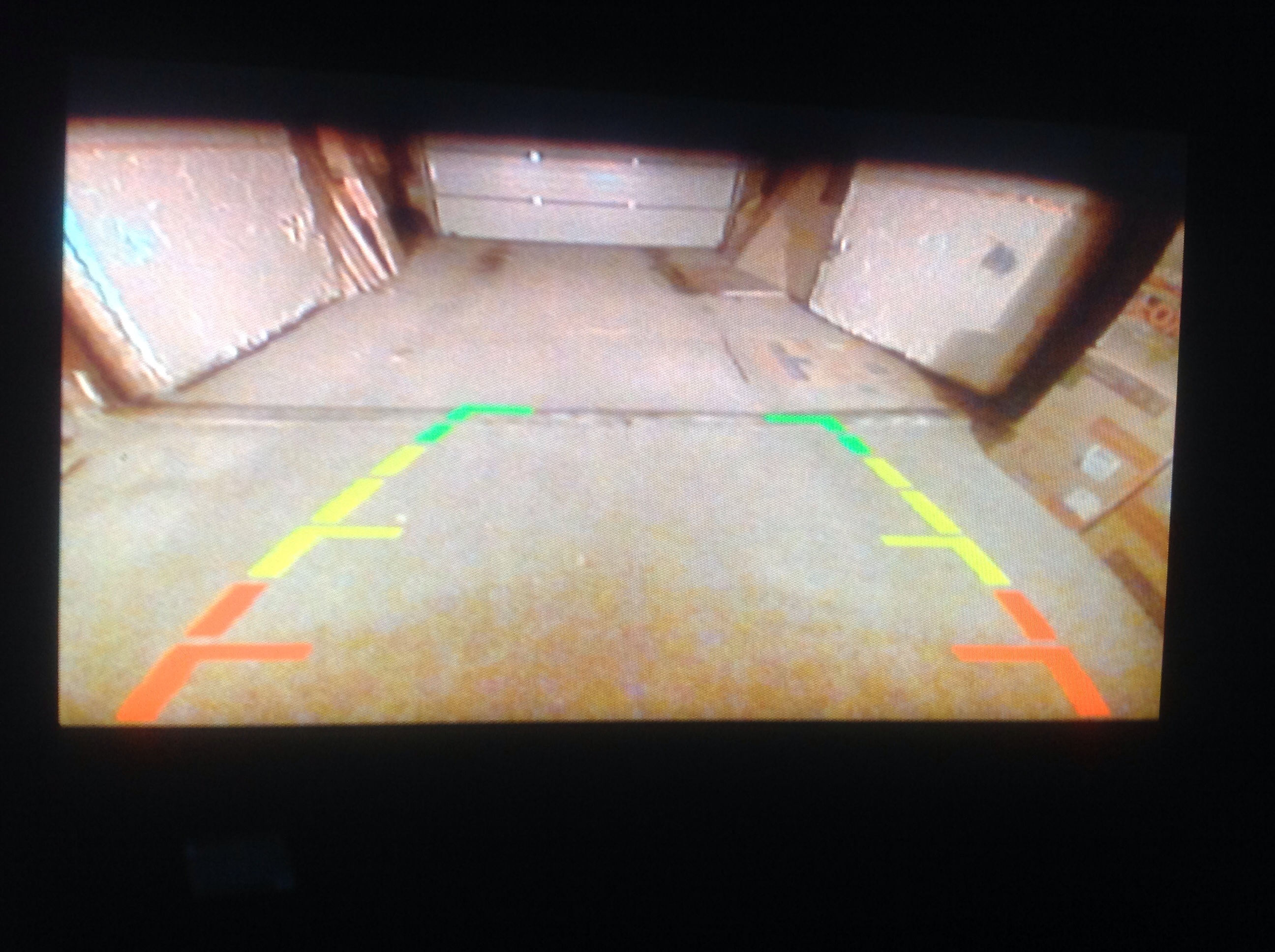

А у камеры как ночью качество?

Вот сфотал в гараже с выключенным светом:
Зы.кстати-штатный парктроник пищит очень в тему с разметкой зеркала-редкие пищания когда препятствие доходит до зеленой зоны,частые-к желтой и непрерывно-к красной;)
