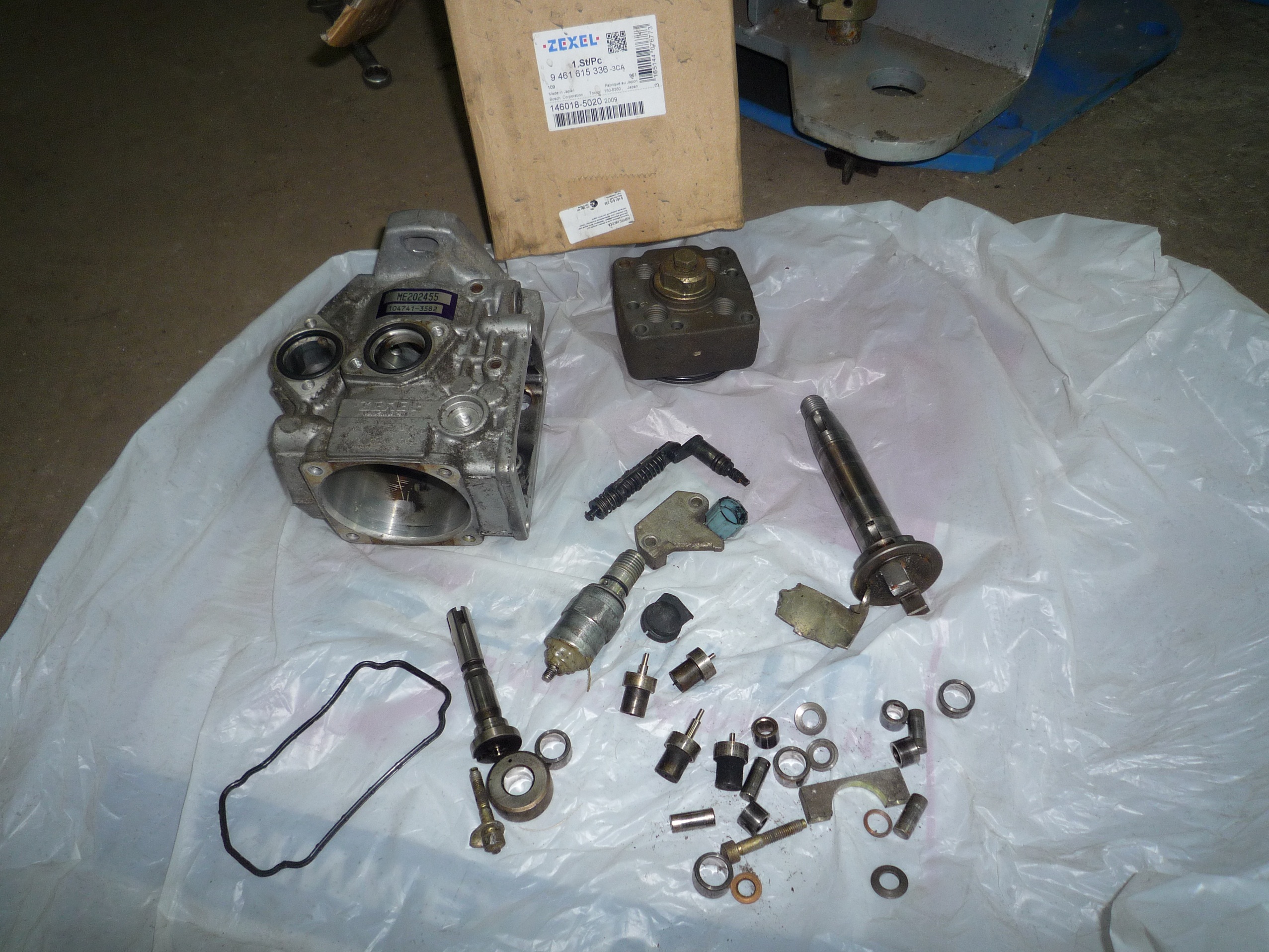

Re: Куплю неисправный ТНВД
привет хотел тоже отремонтировать сам тнвд купил запчасти .у меня подсасывал воздух через сальник и на холодную приходилось качать лягушкой пока не прогреется .бу тнвд предлогают от 10 до 25 т.р но это кот в мешке.я решил отдать в ремонт тем кто с этим работает каждый день. сделали дефектовку и окезалось что хана корпусу втулкам некоторым тягам и клапану слива топлива который я негде найти не мог именно на мой тнвд под заказ около 10т.р месяц ждать . в этом центре они все заказали запчасти пришли через неделю .весь ремонт обошелся 25 т.р запчасти все zexel . полтора года ездию пока все в норме. да еще в эту сумму входило замена распылителей форсунок.
