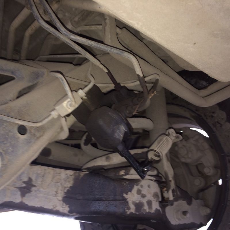

вот отсюда течет

Наверное только замена регулятора поможет)
Зы.похоже что только до конца 2006-го такое на П4 ставили,потом уже конструкцию изменили.
Поэтому пока фото не было никто и не понял о чем речь.

Машина араб, на ней нет абс ( не просто же так про мотор спрашивал), поэтому архаичная конструкция в виде паука стоит.
Можно конечно заколхозить и поставить просто тройник, но тогда будет неправильно работать тормозная система, лучше поменять, с тормозами шутки плохи

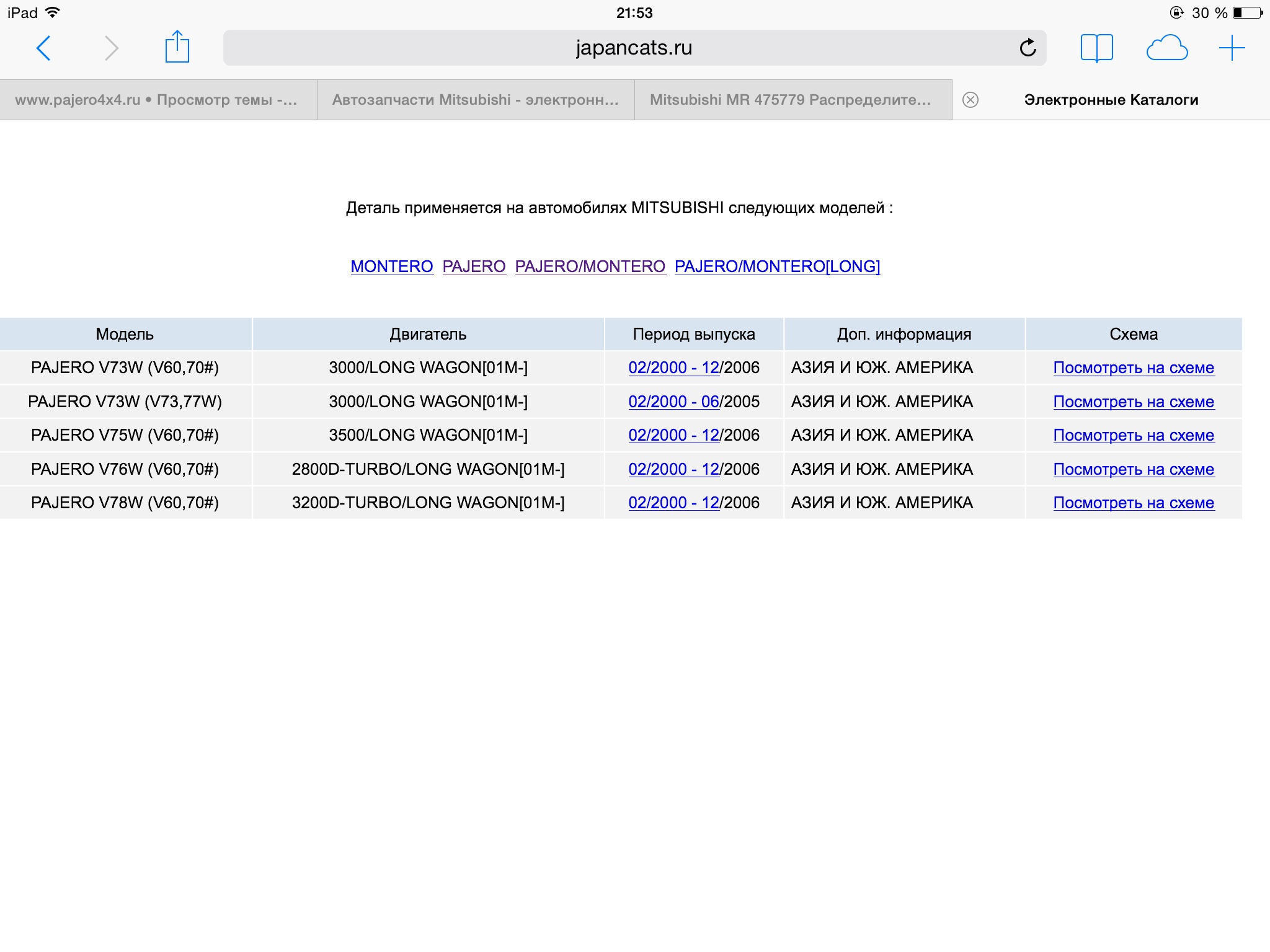

Получается что такое ставили на Арабах до конца 2006-го?

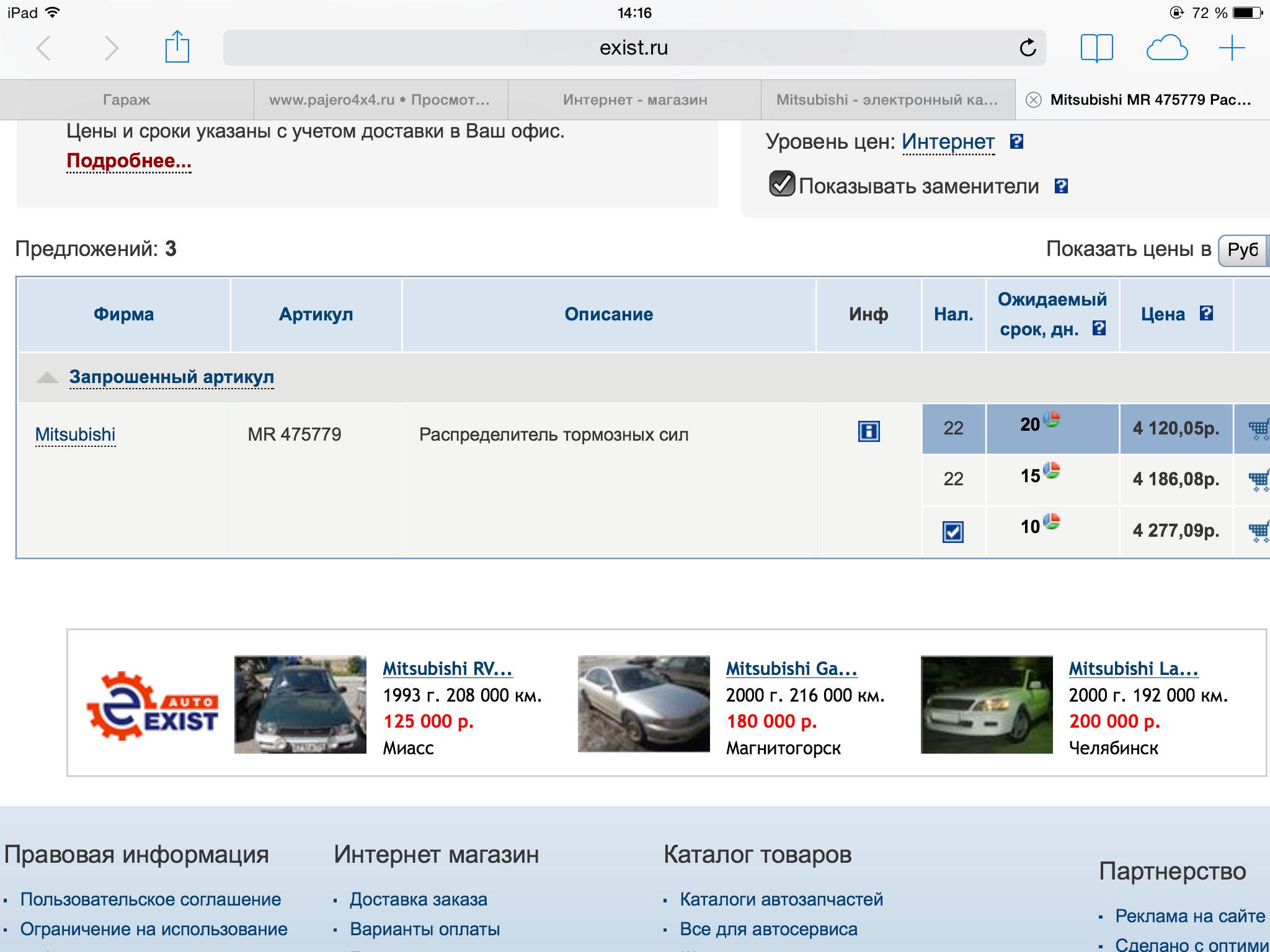

Это "колдун",чтоль? Мож от нашемарок можно подобрать, что-нить? Или же заехать в крупный магазин запчастей, имея при себе данный "образец" и попробовать поискать что-то подходящее? ХЗ, есть такое в том же Экзисте или нет. Как я понимаю, это - редкость.

Если нет абс, значит ставится колдун, по каким временным рамкам это происходило не знаю, знаю что отсутствием абс и электроники славились арабы.
Так вроде картинки с экзиста выкладывали и цена и наличие. Подбирать не стоит наверное, не великие деньги.

Вот что Экзист выдал по временным рамкам:
