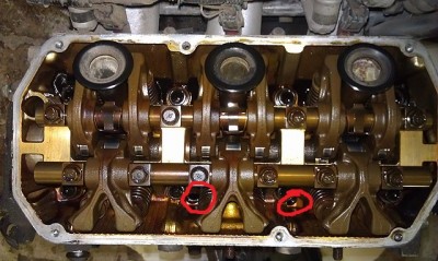

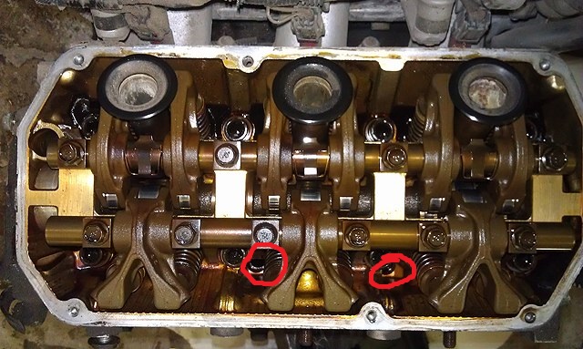

Добрый вечер, подскажите что за отверстие? во вложение красным обведено

видимо, слив "отработавшего" масла назад в картер.

кажется ещё и сверху по углам должны быть

так эти канала напрямую в поддон идут?

аха. :*WRITE*:

Хуже, пострадал от собственной глупости, в этот канал маленький осколок стекла упал ::'(:
Сообщения: 57501
Поблагодарили: 4804 раза
Re: Канал масляный?
Думаю не страшно, сетка насоса не даст попасть дальше.
Но если предположить что проскочет, насос раздавит в пыль. Ну а она в фильтре останется.
