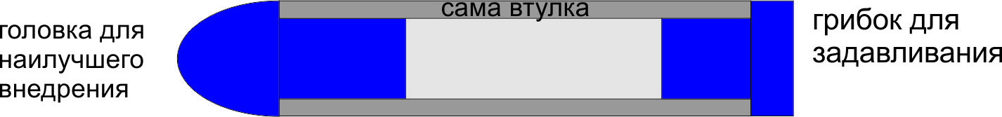

Волговскими резинками с рычагов. Вырезаешь втулку из сайлента, вычищаешь место в ухе (от резины) вставляешь резинку от волги, прессом вдавливаешь родную втулку. Резинка чуток выдавливается на 1-1,5 см, так её срежешь аккуратненько до нужного размера.
Желательно выточить еще приспособу (чтоб втулкой резину на разорвало) в виде головки пули и задний грибочек (чтоб края не загнуть да и толкать удобней)

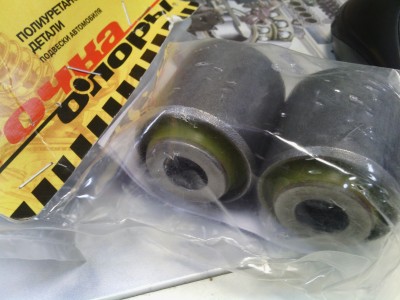

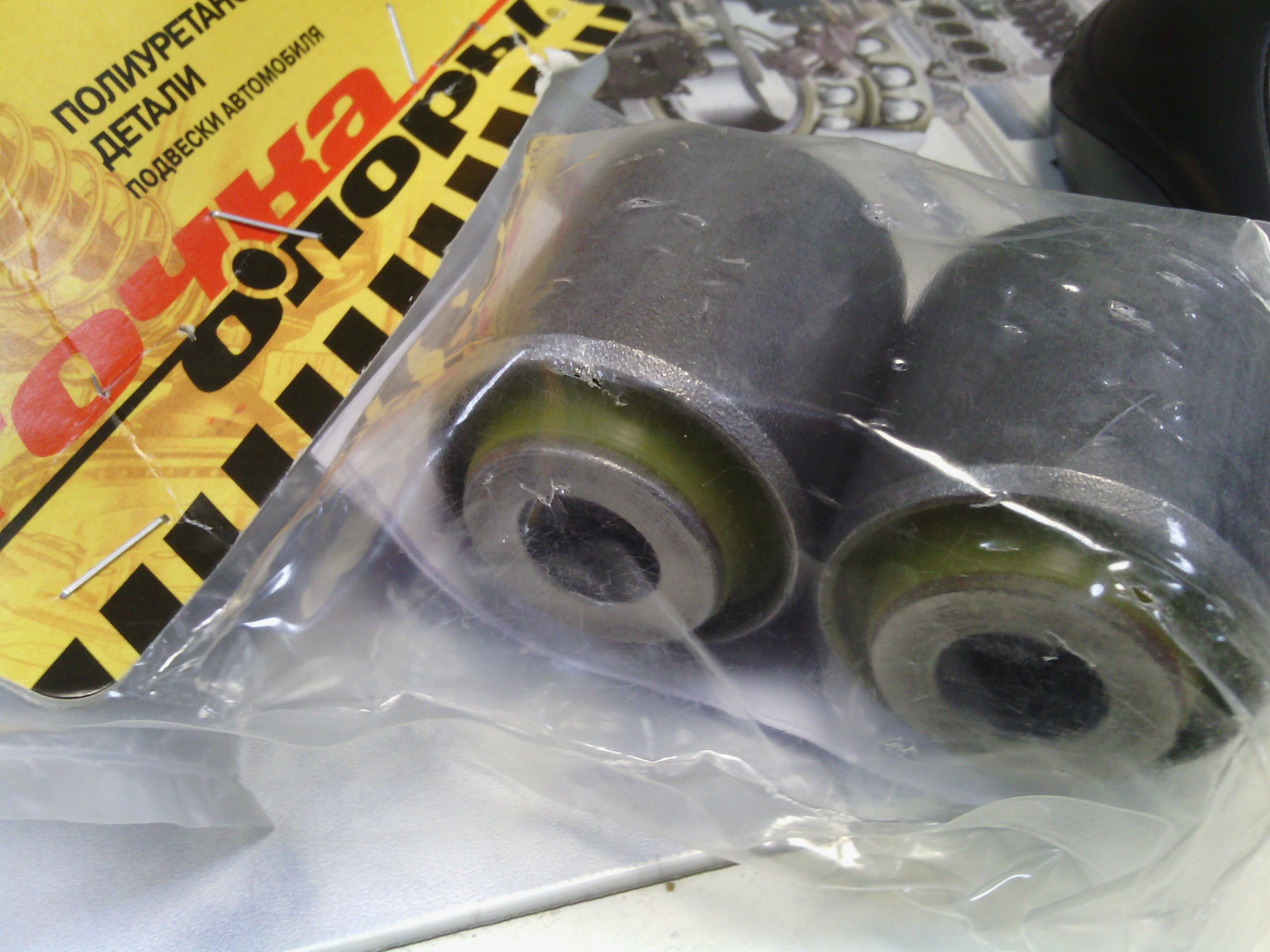

Заказал через Экзист (зарегистрировался наконец-то) и Точку опоры и от Киа. пришли, поставил "Точку" - стук пропал ))
