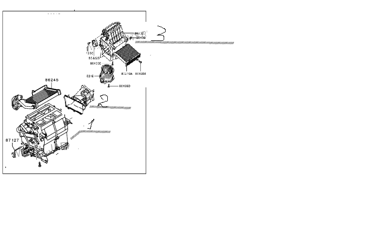

Нет ли схемки, как там все устроено? ::-[: Дабы заранее подготовиться :;-):

Такая есть?

Если исходить из этой картинки
http://www.japancats.ru/CImage.ashx?Pat ... &Width=800
то заливать пеной через центральные воздуховоды бестолку, т.к вся пена останется на радиаторе печки. К сожалению, на картинке не мог
у понять, где находится салонный фильтр, что бы "привязаться к местности". ::-[:

Ну почему же бестолку?
Пена просочится и на нижний испаритель. Примерная картинка,для понимания где находится фильтр с моторчиком.
Вот туда точно бестолку лить.
1 сам блок с радиаторами
2 переходник
3 блок вентилятора с фильтром
