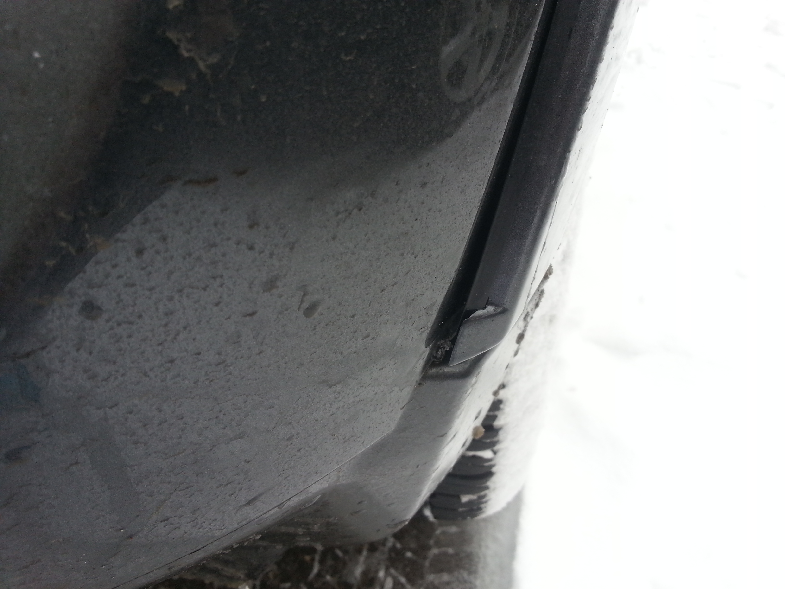

Ага.фоту добавил

Отогнул еще не много. Там пистон какой то просматривается и отверстие . рукой притягивается с большим усилием. Скотч вряд ли выдержит

Походу там пистон замялся который в четырех угольной отверстие входит
правильно? Нет?

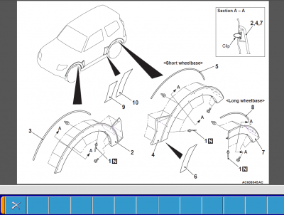

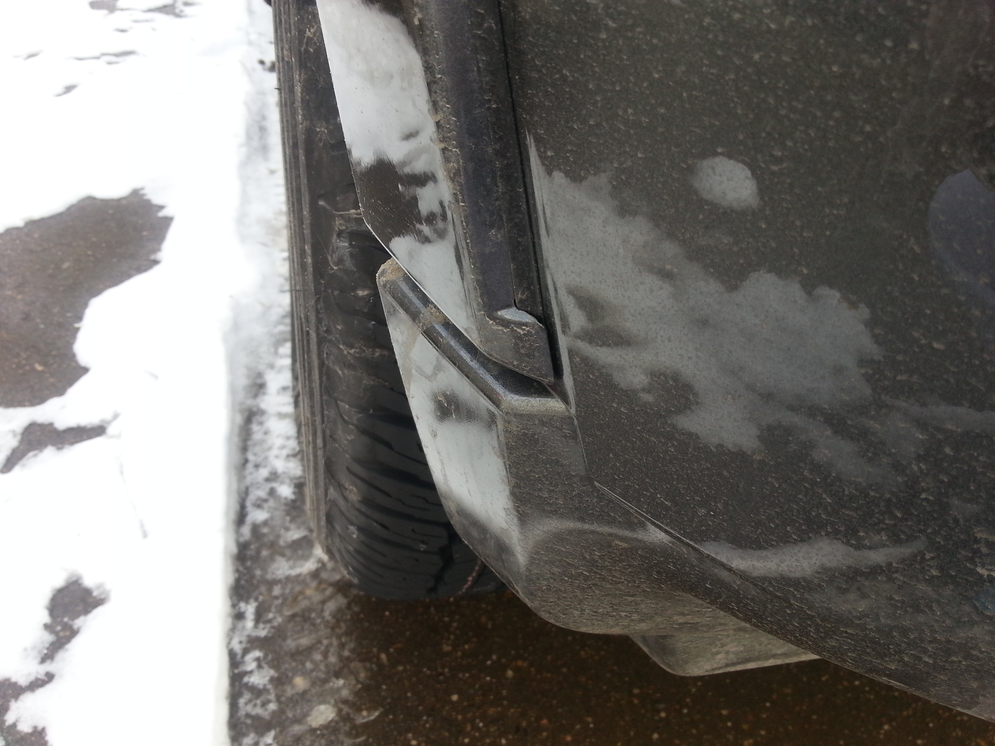

Топикстартеру.
Посмотрел на Ваше фото с нормального устройства))) Если Вы о выступе, кот. в желтом круге, то ничего не надо делать. Так и должно быть.

Но с другой стороны то все в притык. А тут реально...
может там саморез какой открутился

По фото то, расширитель крыла (молдинг) плотно сидит. ИМХО, дождался бы тепла, очистил от грязи и попробовал бы подогнуть аккуратно к крылу, чуток грея феном.

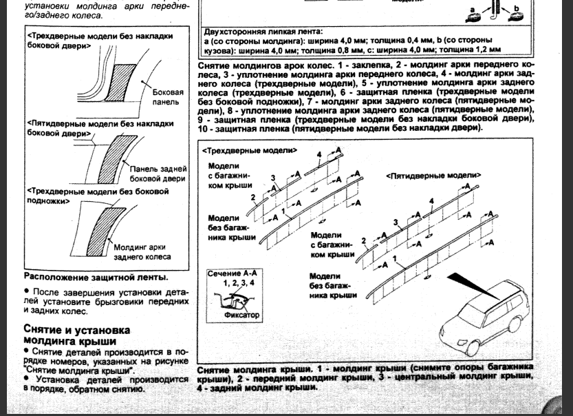

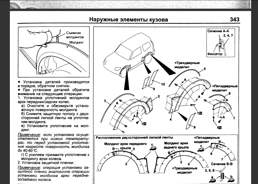

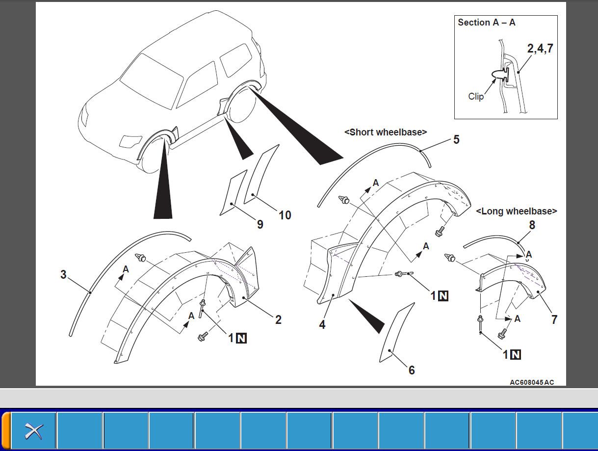

Не похоже на саморез. Смотрите.

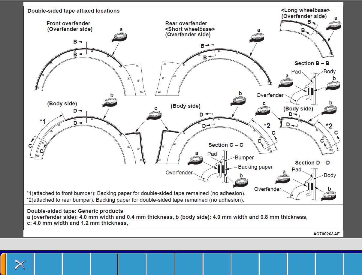

на бампере по умолчанию скотчем не приклеивают.. только пистонами(3шт) именно потому что бампер иногда можно снять не трогая эти расширители арок
