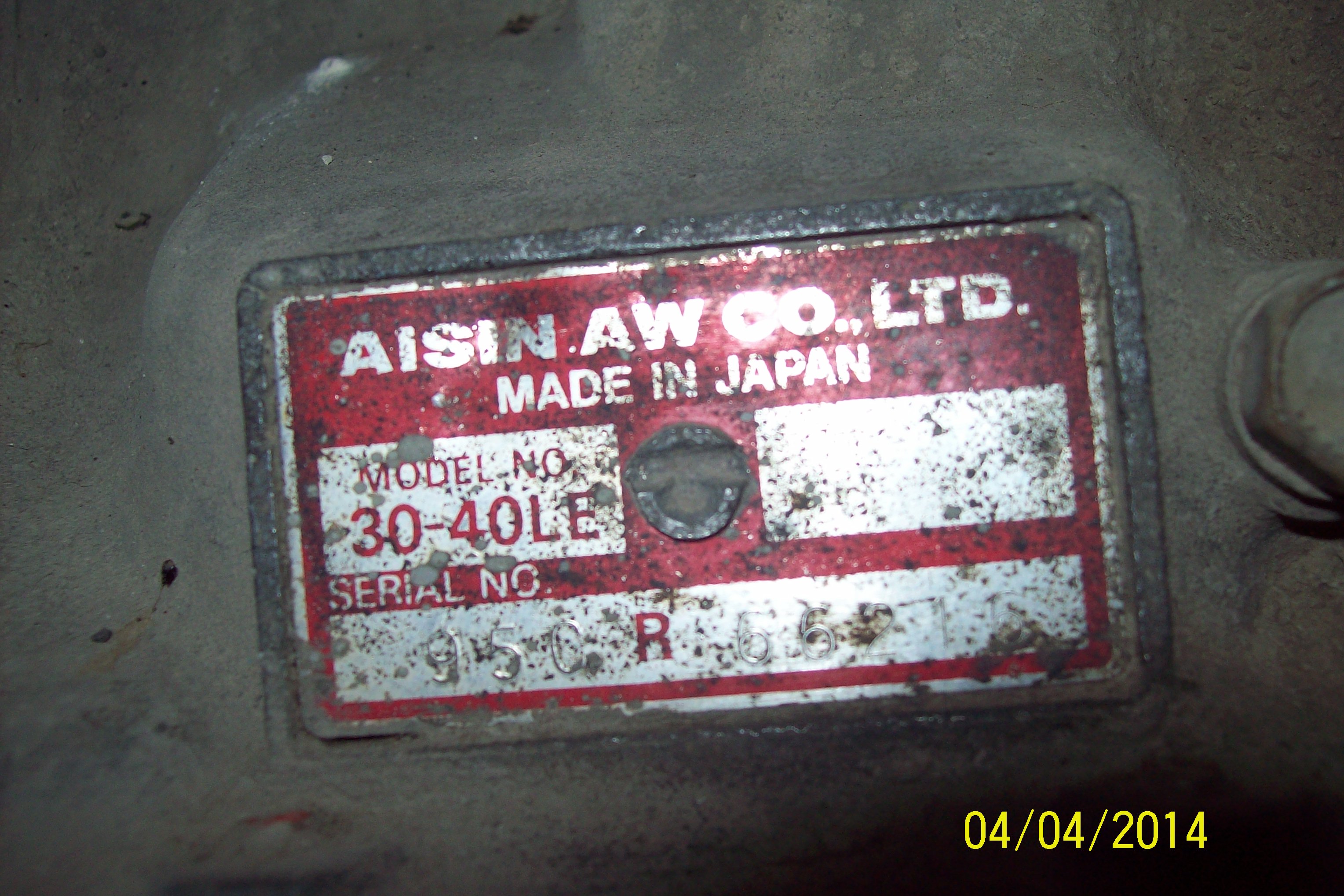

Приветствую. Пришло время замены жижи в АКПП, для полной уверенности какое масло лить, решил посмотреть какой карабас стоит на моей машинке. На АКПП написано AISIN 898012 - что это обозначает? Есть ещё табличка 30-40LE SERIAL 95O R 66216
Вот какую инфу нашел по этой коробке http://jeep.avtograd.ru/cherokee/transm ... /index.htm

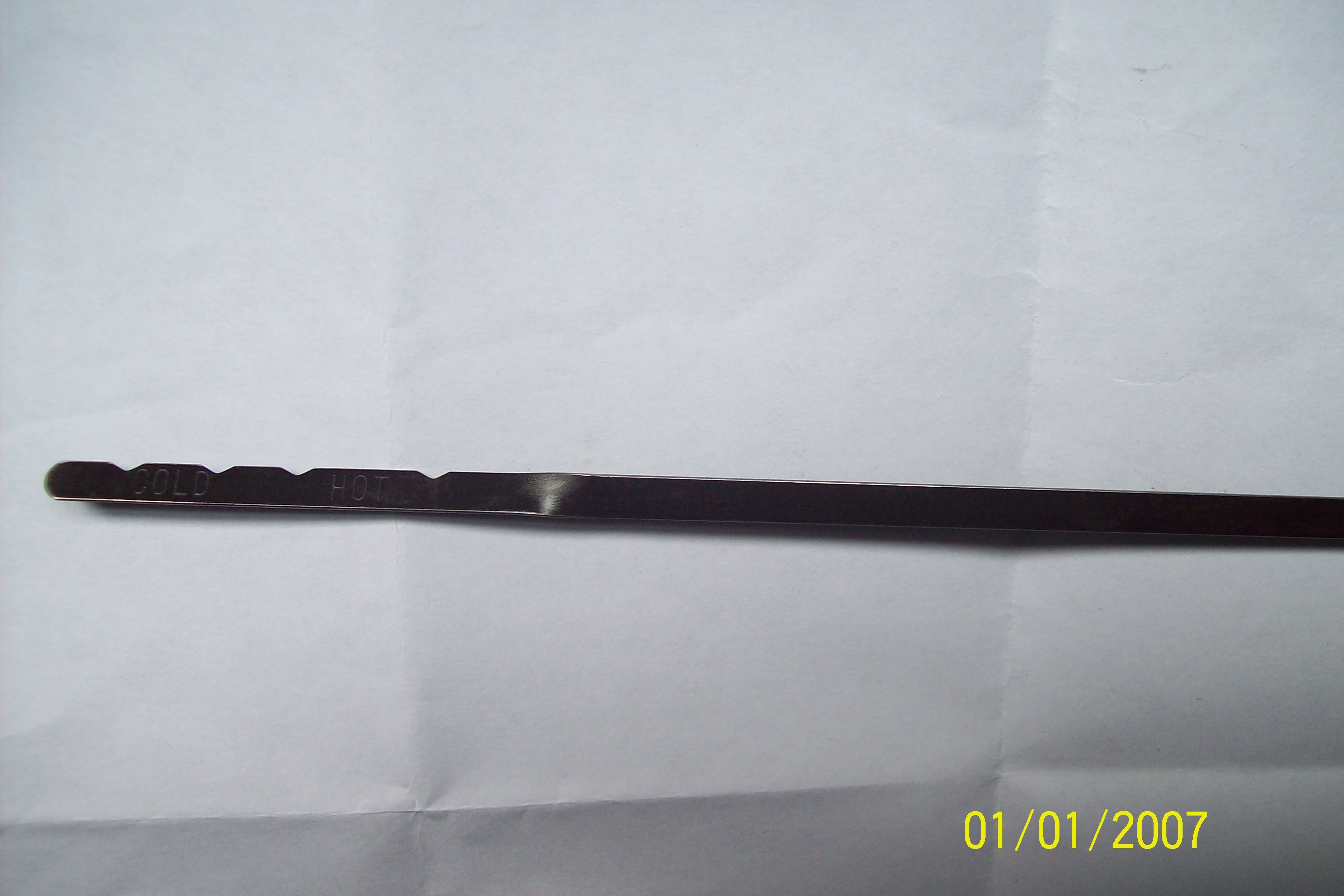

Предыдущий хозяин говорил, что стоит не родная коробка + щуп не с этой коробки которая стоит сейчас.
ЩУП
ЩУП
В общем вопрос - кто какое масло льёт в такую АКПП? Такого как на писано Mopar Dextron IIE/Mercon я вообще не видел.

Ну обычная а340 у вас. Щуп тоже. Коробка 95 г.р. и 89 года разработки. :) Ну в фак вас уже отправили.
