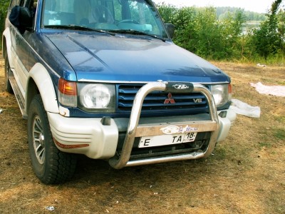

Был куплен в 2009г.
Был куплен в 2009г.
Векошинка 2010(камское водохранилище).
