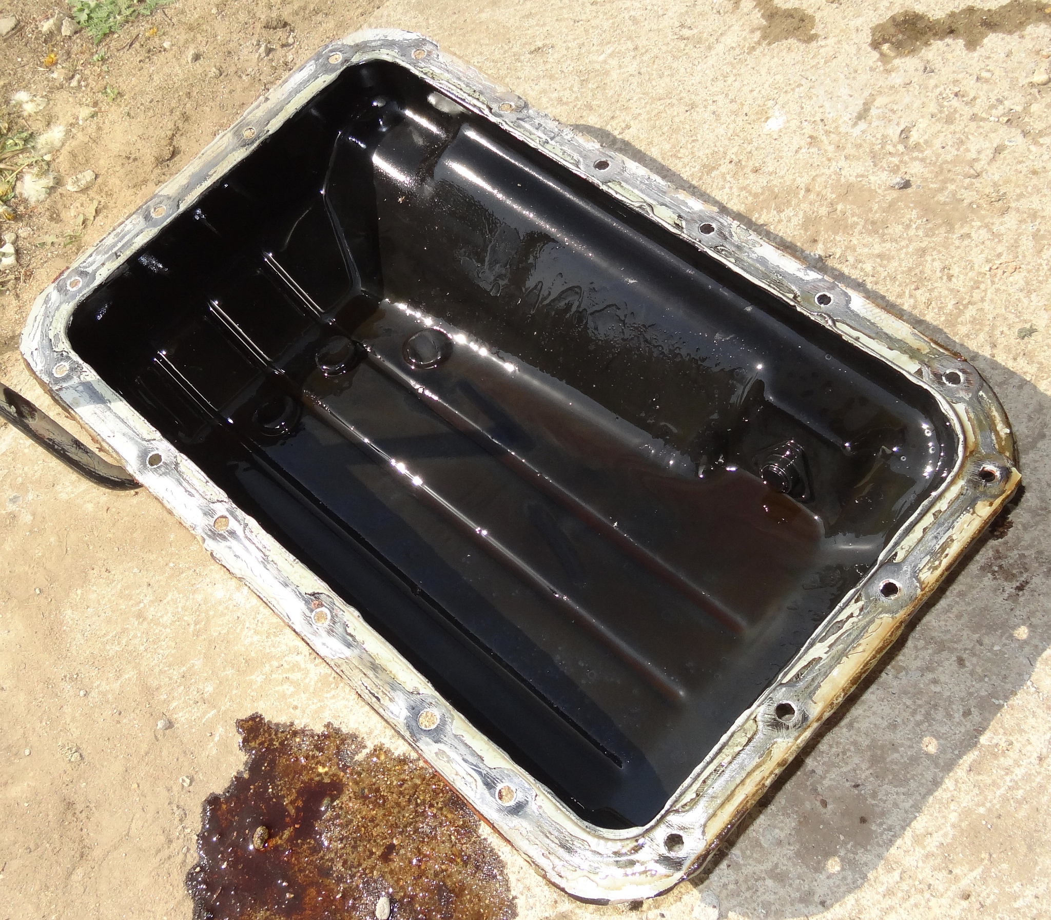

не знаю, кому адресовался вопрос, но на всякий случай покажу свой поддон.ZILLA писал(а):aviktor43, смена цвета масла в акпп за 1000 км говорит только об одном - акпп буксует. В исправной акпп оно не темнеет. Вопрос - а что было в поддоне при смене фильтра?
вдруг Великий Сенсей и мне чего расскажет...

hc2hunter, фильтр без носика? На фото вроде не вижу алюминиевой пудры. Это гуть. Налёт на магнитах похож на гуталин?
Митрич, эт не брак, это консРуктивнай косяк.
