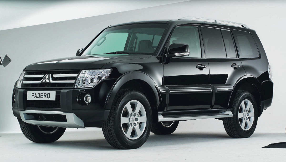

вопрос по замене боковых зеркал на М3 с П4
Сообщение johnnie_walker »

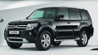

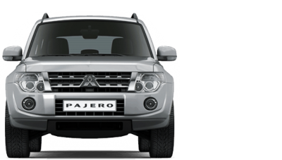

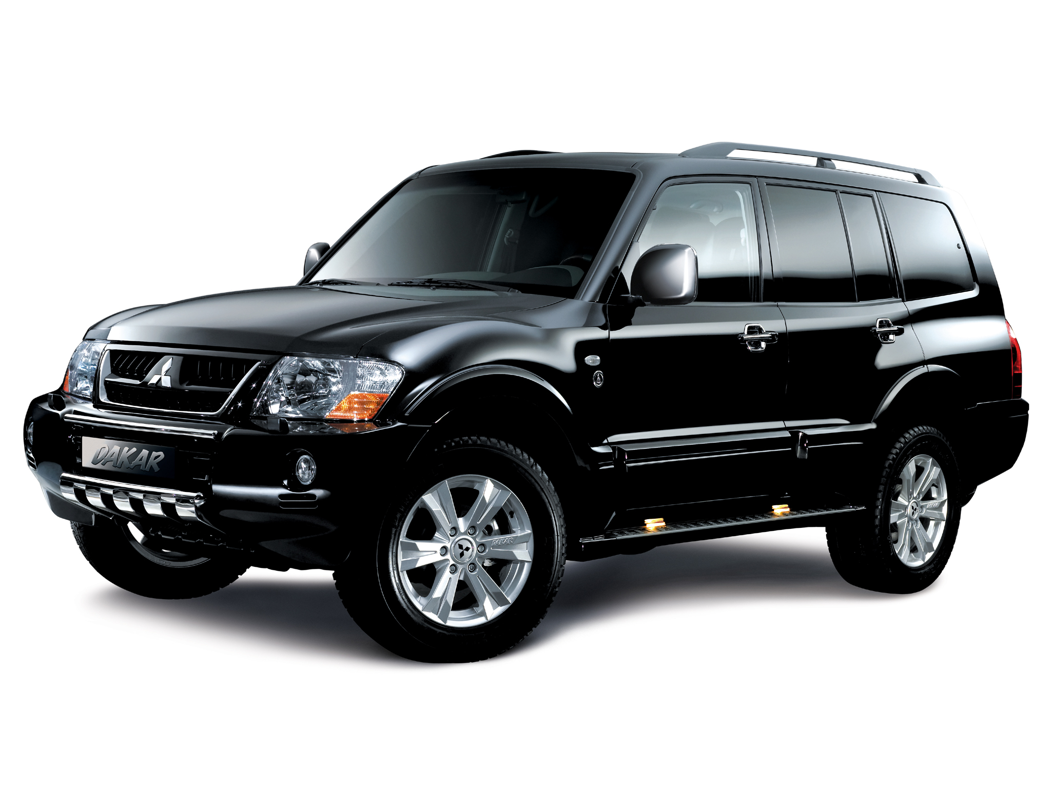

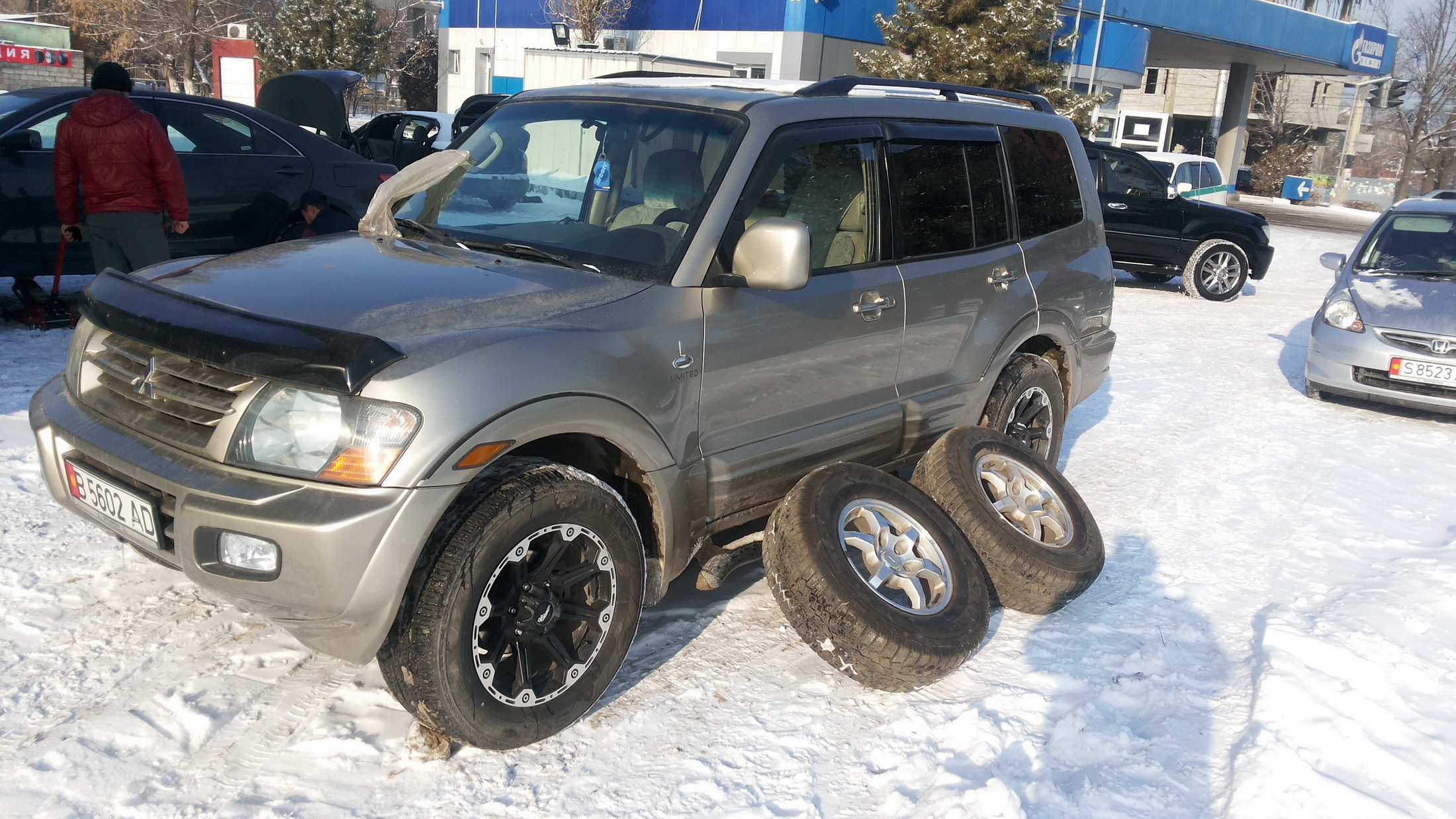

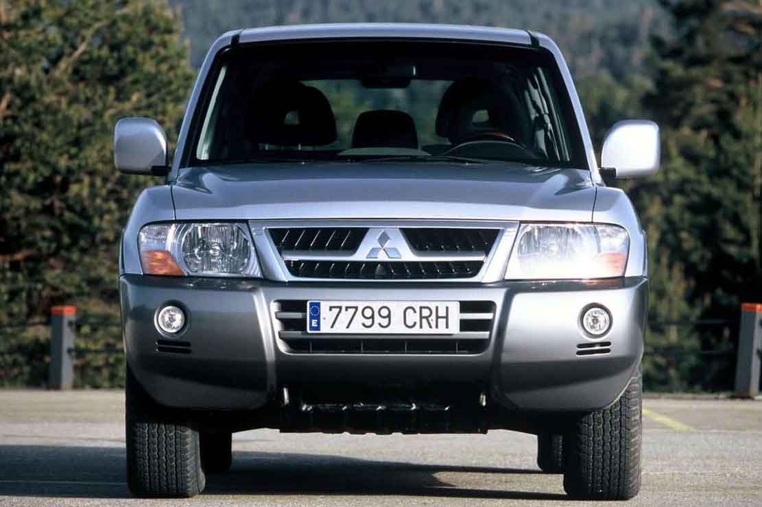

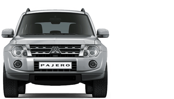

]привет всем.
имеется Монтеро 3.
хочу заменить квадратные боковые зеркала
на более элегантные от паджеро 4
images (4).jpg (6.31 КБ) 1503 просмотра
возник такой вопрос, подойдут ли они:
1) по креплениям к двери?
2) совместимость по управлению положением зеркального плотна
3) подключится ли подогрев
4) как подключить дополнительный поворотник на зеркале, к чему врезать?
5) зеркальное полотно асферичное или плоское?
hc2hunter
Сообщения: 7286
Двигатель:: 6G74 MPI
Откуда: Смоленск
Благодарил (а): 492 раза
Поблагодарили: 468 раз
Re: вопрос по замене боковых зеркал на М3 с П4
Сообщение hc2hunter »
присоединяюсь к вопросу. тоже интересно.
но дизайн зеркал от Р4 смущает...чем-то они может и "элегантные", но по-моему на Р3 плохо вписываются в "форму тела" :*NO*:
по очертаниям кузова они вроде идентичны, не считая морды и багажной двери и нескольких небольших нюансов...

Сообщение свитчер »
Мне кажется что у П3 зеркала побольше будут и соответственно угол обзора побольше. Своими руками и за свои деньги уменьшать этот угол , а следовательно ухудшать свою собственную безопасность , ради эфемерной красоты, мне кажется не самой лучшей идеей.
Ну и вообще когда что то из облицовок от другой машины устанавливается , это сразу режет глаза и начинает попахивать колхозом.
johnnie_walker писал(а):по очертаниям кузова они вроде идентичны, не считая морды и багажной двери и нескольких небольших нюансов...
на мой вкус (и это же следует из твоих фотографий) зеркала никак не вяжутся по дизайну.
что на 3-ку поставь от 4-ки, что наоборот - как правильно написали - режет глаз.

хм, так почему же ведущие инженеры-дизайнеры ММС уменьшили зеркала у П4 в ущерб обзорности и безопасности?
