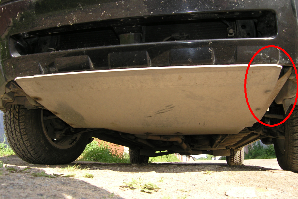

у меня на корче амг6 толщиной 5мм
самое ответственное место - пролет между картером двигателя и раздаткой - при прыжках через бревна падаешь на этот пролет. туда поставил 2 ребра из трубку 30*30 стенка 2,5 (то, что было под рукой на тот момент). с тех пор защиту не трогал - полностью устраивает.
защита эта работает с 2006 года
единственное - сейчас еще добавился передний лист впритык к площадке лебедки
гнуть вручную - пипец гемор!
п.с. на нижнем фото видно родную защиту раздатки. сейчас она давно демонтирована за ненадобностью.

Марсель, хорошая лыжа! :*THUMBS UP*:

спасиб за фото
