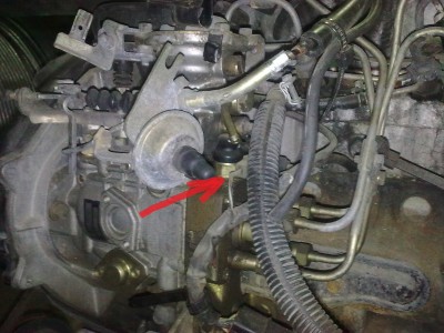

вот такой разьем к нему идет, а дальше он и сам виднеется
(лучше фоты ненашел)
как то так
