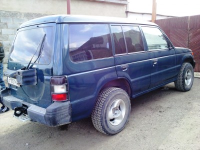

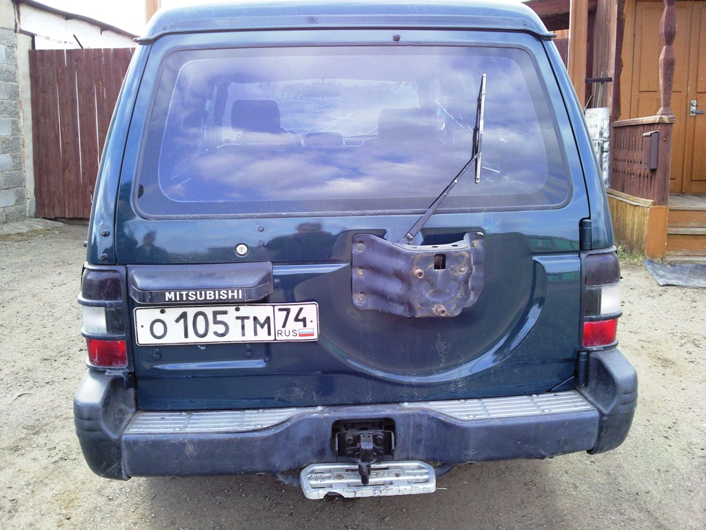

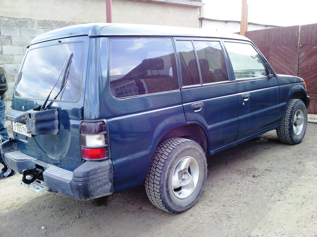

Коротыш писал(а):Задний бампер хром без стопарей.
Задние фонари с желтой секцией.
Коротыш
Сообщения: 1295
Зарегистрирован: 15 дек 2008, 01:28
Двигатель:: 6G74 MPI
Мой автомобиль(и):: Montero 3 Limited
Откуда: Чебоксары
Поблагодарили: 10 раз
Re: Как отличить "араба"?
Сообщение Коротыш »
Задний фонари точно не родные. Менялись однако...Бампер мог быть и не хром, но глухой
