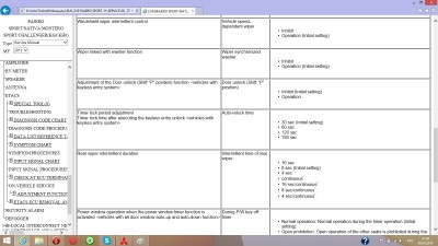

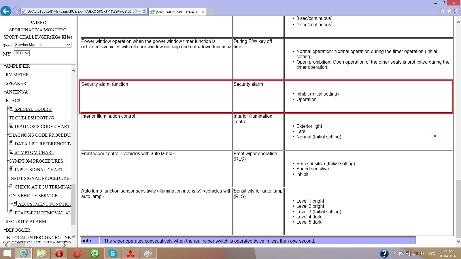

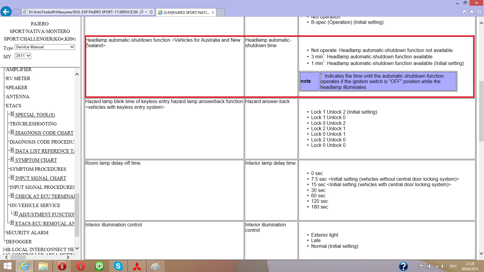

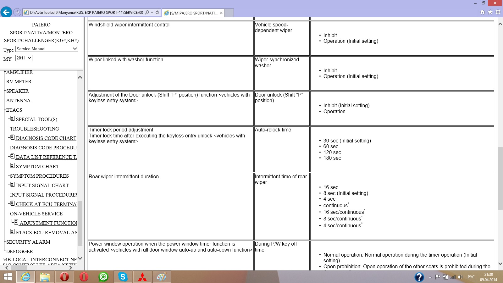

В мануале, что на http://pajero4x4.ru/bbs/phpBB2/viewtopi ... 81&t=61827 есть функции которые можно настроить.

Во пожалуйста. http://pajero4x4.ru/bbs/phpBB2/viewtopi ... 1&t=113672

Спасибо.SNOOPER писал(а):В рамках отмечено что отсутствует в российской версии.

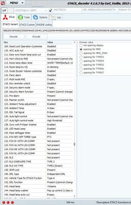

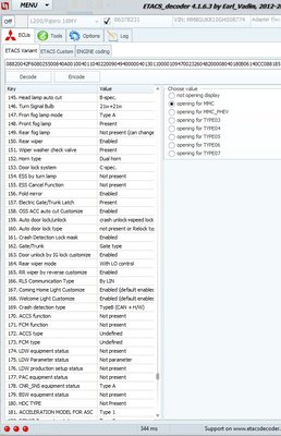

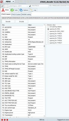

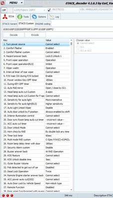

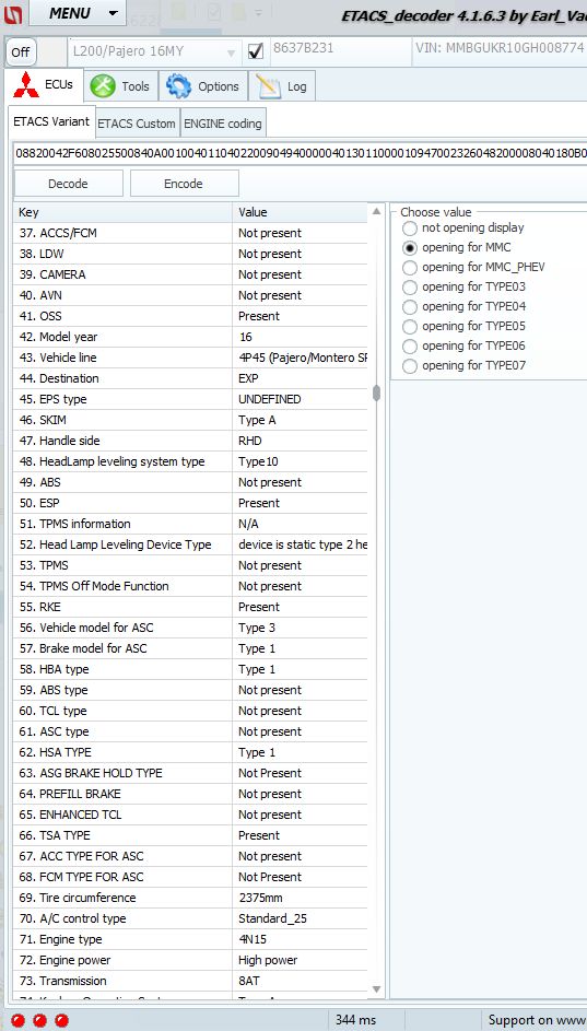

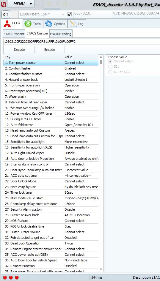

Все богатство активации скрытых функций, как на Аутлендарах есть в Pajero Sport 16MY.

Позволю себе представить собравшейся публике автора достаточно хорошо известной в кругах Аутлендеров программы ETACS Decoder.
Это условно бесплатная программа, при помощи которой можно самостоятельно активировать скрытые функции в ETACS.
Владельцам Паджеро Спорт нынешнего поколения эта программа бесполезна от слова совсем, зато владельцам ННМПС, представленного Российским автомобилистам в этом году, этот софт будет однозначно нужен и полезен.

Re: ETACS и полезные фенечки
MUTом на НьюСпортах некоторые функции можно изменить, европовороты, звук щелчка поворотников, прерывистый режим заднего дворника, вежливый свет и т.д.Nbf писал(а):Вадим, а когда ты успел в РБ переехать? Или это на всякий случай, из скромности? )))
