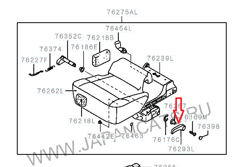

Допустил простейший вариант- не выдержала пластмасса ручки.

Пошёл разбирать.
Было бы хорошо если ручка - в экзисте есть за копейки.
