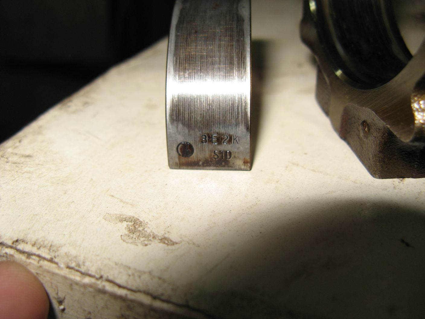

Со вкладышами на 72 моторе вроде нет заморочек, это не 74 движок, бери Taiho STD, с ними вроде ни у кого еще проблем не было.
По маркировке поршней не подскажу, у меня другие. По размерам у тебя STD, я мерял один свой поршень (остальные не стал, все равно менять) размер был 91.03. Размеры цилиндров были 91.11-91.13
Микрометр все равно купи, было несколько случаев на форуме, когда горшки в идеале, а колено убито. Тысячные тебе не надо, соток хватит.

хм...значит "STD" это маркировка размера...ок...тогда маркировка 9F## что значит?de писал(а):Со вкладышами на 72 моторе вроде нет заморочек, это не 74 движок, бери Taiho STD, с ними вроде ни у кого еще проблем не было.

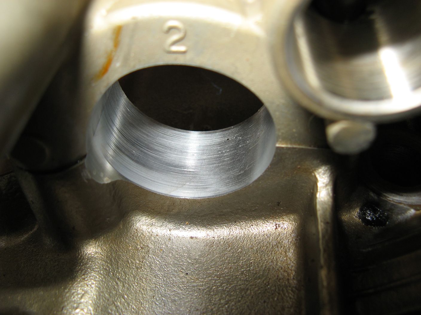

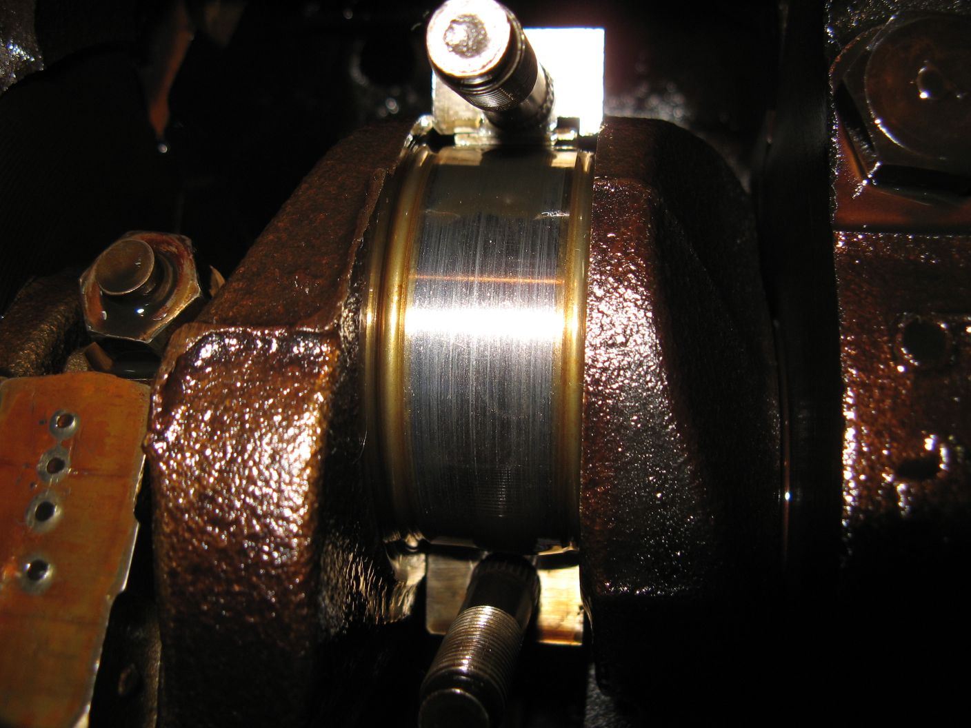

Глаз-алмаз? Не жмись, 700 рублей не деньги, кроилово ведет к попадалову.vl66 писал(а):за колено не переживаю.все ровненько...все шейки с идеальной поверхностью
Вот тебе для примера фотки шейки колена и одной из постелей распредвала. На царапинки не смотри, они пальцем не ощущаются, да и глазом почти не видны, только вспышка фотоаппарата их делает заметными. Обе поверхности визуально и тактильно выглядят просто прекрасно, но при этом геометрия постели контрактной ГБЦ идеальна, а шейка колена имеет эллипс 1.5 сотки.

Да х. его з. Не бери в голову, у меня вон тоже что-то написано.vl66 писал(а):хм...значит "STD" это маркировка размера...ок...тогда маркировка 9F## что значит?

STD это сокращение standard
Тоесть номинал
Заказывайте R123ASTD Taiho

комплект?12 вкладышей?????350р???? они за 9$ 12оберток от конфет с логотипом мицубиси только продадут....SNOOPER писал(а):Шейка
хотя 1115A091 дает комплект 6шт
но размер/модель совпадает с искомым STD??
