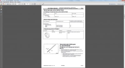

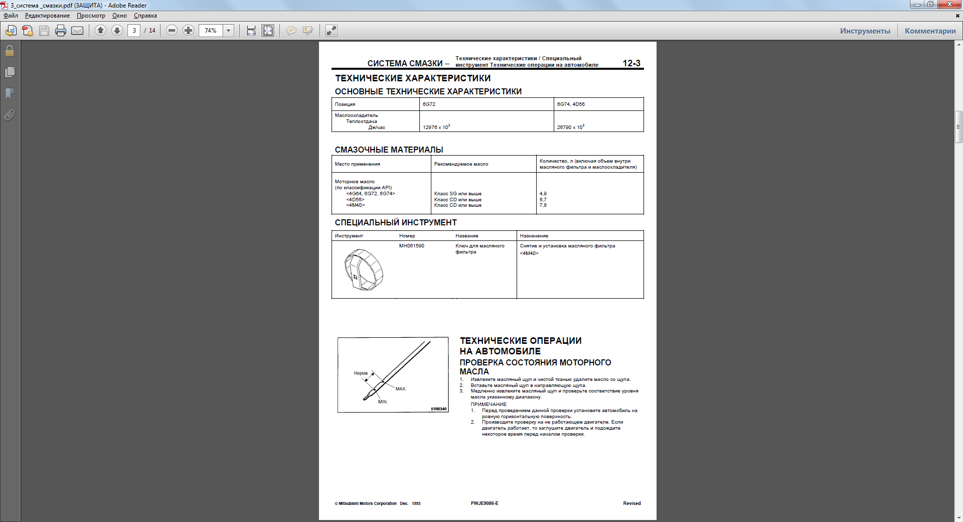

Re: Сколько масла лить в 6g72
Пойдет?Motor писал(а):А есть ссылка на официальную доку в книге по эксплуатации? А то потерял:)
Pajero II, 1996г., 5дв, 6G72, АКПП, 31" MAXXIS A/T-980
